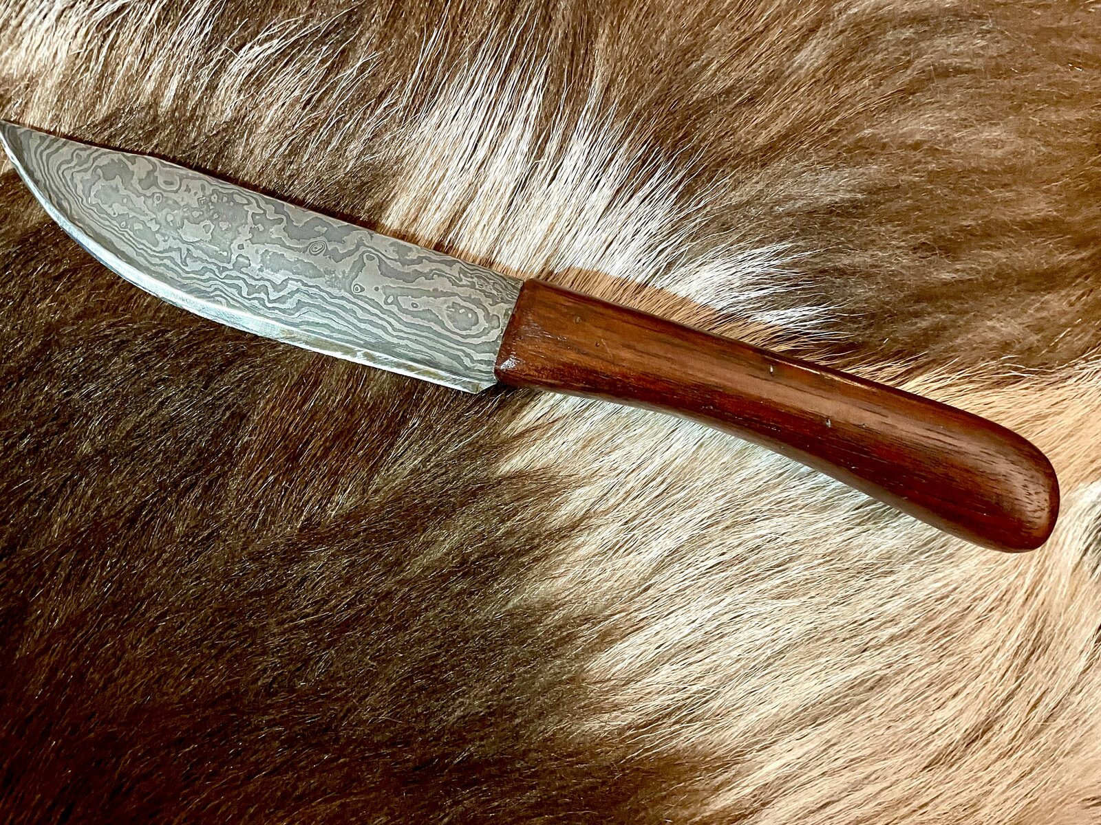

Gib nicht auf beim außergewöhnlichen Jarrah. Es ist ein tolles Holz- jeglicher Hinsicht.
Ich bin wirklich keine Kernkompetenz in Sachen Messerbau. Bei einem Damast-Messerbau Kurs in der Wendlandschmiede habe ich dieses wunderbare Griffholz gewählt - bei mir wurde es angenehm warm und rötlich; ähnlich Padouk- aber noch gefälliger- hier bei Kunstlicht kommt das nur bedingt rüber 🤷🏻‍♂️
Tolles Messer 👏🏼👏🏼👏🏼
Gibt nicht auf beim außergewöhnlichen Jarrah. Es ist ein tolles Holz- jeglicher Hinsicht.
Ich bin wirklich keine Kernkompetenz in Sachen Messerbau. Bei einem Damast-Messerbau Kurs in der Wendlandschmiede habe ich dieses wunderbare Griffholz gewählt - bei mir wurde es angenehm warm und rötlich; ähnlich Padouk- aber noch gefälliger- hier bei Kunstlicht kommt das nur bedingt rüber 🤷🏻‍♂️Anhang anzeigen 308850
Ich glaube, so war der Plan. Da steckt man nicht drin...evtl hat es durch das stabilisieren nachgedunkelt? Ich kann's nicht sagen.
Bei mir war es so….. mein Wunschholz war Padouk. Der Schmied sagte ( zu recht ?!?) er verarbeitet nur heimische Hölzer.
Ich hatte mich ziemlich auf diesen Holztypus innerlich festgelegt- da sagte der Schmied am 2. Tag des Kurses, er hätte noch altes Jarraholz aus einem alten Weidezaun aus Australien( das wäre oki für ihn ) 🇦🇺 - so kam es dann…..
