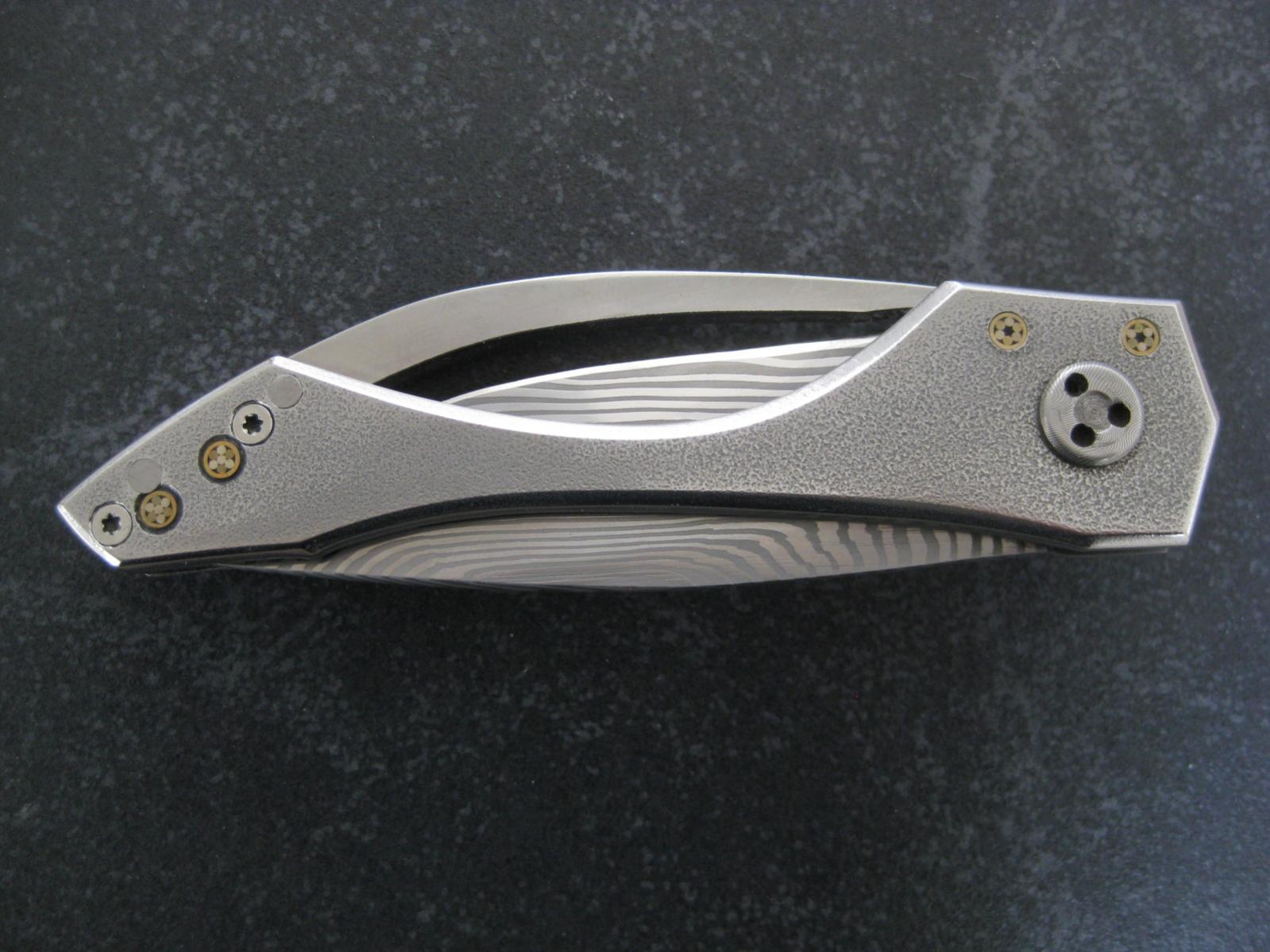

Hi Canesplitter,
ich habe einen Folder von Robert Sederl, der einen offenen Griff aus RWL34 gebaut hat und von dem der obere Teil als Feder für die Slip Joint-Funktion dient.
Nicht zu vergleichen mit einem Backlock, aber das Stück federt ja ein wenig.
