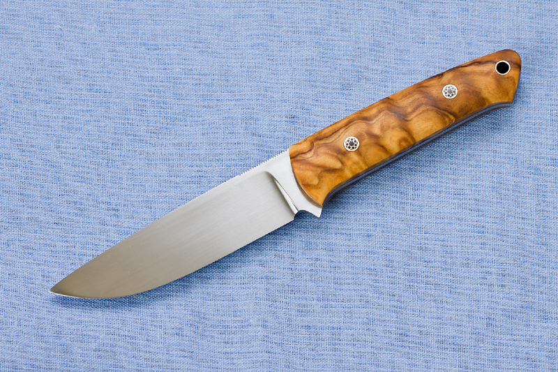

Also nicht die Holzart Malle, sondern ein Stück Olivenholz, das ich auf Malle gekauft habe. :D
War in nem Laden, der nur Olivenholz hatte, aber davon jedes erdenkliche Maß. Schnitzkram, Schnickschnack, aber auch Brettchen, Bretter und halbe Bäume.
Der Rest ist RWL und selbstgesaugte Mosaikpins, die sicher schon 7 Jahre lang im Keller rumlagen.
Ca. 230 mm lang, 3,5 mm dick, satiniert bis P1000, das Holz auch bis P1000 geschliffen. Schärfen und etwas Kosmetik fehlt noch.

Hi,
wie immer tolles Design und makelloses Finish. Gefällt mir extrem gut!
Gruss
Lars
Murat
Das Messer gefällt mir sehr !
Schönes Holz mit zeitlos schönem Design und guter Verarbeitung.
Selbst die Mosaikpins gefallen mir gut an diesem Messer :super:
Gruß Murat

Super Arbeit :super:
Elegantes Design, traumhaft gemasertes Holz und die Mosaikpins passen auch noch perfekt zum Messer.
Ich wüsste nicht, was man hier noch verbessern sollte. Da stellt sich ein gewisser "Will-Haben-Effekt" ein :D
Was hast Du denn zum Thema Scheide in Planung?

Das ist wirklich ein zeitlos schönes Messer!
Sehr sauber gearbeitet. Das muss ich noch lernen...

ein sehr schönes Messer. Klares Design und 1a Finish:super::super::super:

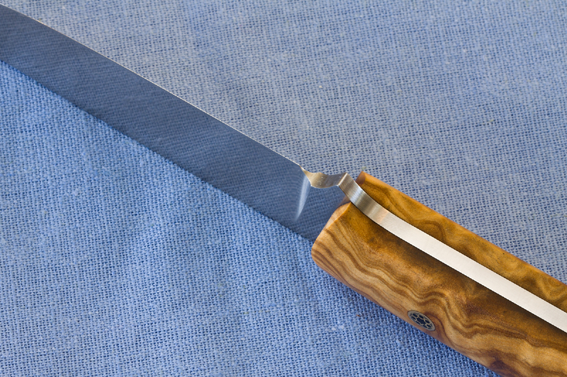

Seh ich das richtig, dass du die Klinge vor dem Schmirgelpapierfinish poliert hast? Der Anschliff am Ricasso sieht so "glattpoliert" aus...
Gruß Jannis

Tolles, klassisches Design,
Olive wird ja durch Benutzung zunehmend schöner,
gute Wahl! :super:

Danke für die netten Kommentare!
Ich war mir nicht sicher wegen der Mosaikpins, aber hier sind sie ganz passabel, glaube ich.
Zur Scheide: Ich kann leider nur Kydex. Ich habe mir aber fest vorgenommen, zum ein oder anderen meiner Messer mal was aus Leder bauen zu lassen. Das hier wäre so ein Kandidat. Gerade die scharfen Kanten an der Griffvorderseite leiden sicher sehr unter der Haltekraft einer Kydexscheide.
Das Finish ist ganz klassisch entstanden, d.h. immer ne Stufe feiner um 90° versetzt satiniert. Poliert habe ich nichts an dem Messer, der Übergang zum Ricasso spiegelt das Licht vom Fenster wieder. Sieht etwas merkwürdig aus auf dem Foto.
Der Laden ist in Cala D'Or. Relativ zentral gelegen in einer Parallelstraße zur Haupt-Einkaufs-Straße. Der Laden ist sicher bekannt in dem Ort.
Die hatten wie gesagt alles aus Olivenholz, was man sich wünschen kann.
Kleinkram, Speckbrettchen, Schüsseln, einfache Brettchen in allen Dicken und Ausmaßen bis hin zu Baumscheiben noch mit Rinde 8 cm dick und recht schwer (und teuer).
