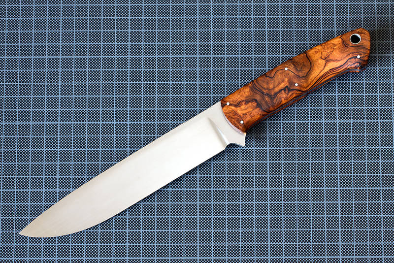

Das vorletzte aus einer langen Serie von Messern aus RWL mit irgendeinem Holzgriff. Ich muß dringend mal wieder was rostendes machen.
Das hier ist etwas ulkig entstanden. Die Griffschalen waren praktisch fertig für ein Messer, das ich in letzter Sekunde mit was anderem beplankt habe. Das Holz war mir zu schade zum Wegwerfen, darum habe ich extra passend für die Schalen ein neues Messer angefangen.
Das kam dabei heraus. Wäre sehr schade um das fantastische Holz gewesen.
Länge 285 mm, Klinge 168 mm, Griff 117 mm, Klingenbreite 32 mm, Klingendicke 3,5 mm.
Sehr gute Größe, wie ich finde, das wird mein neues EDC. :D

Freut mich sehr, daß es gefällt. Trotz, oder vielleicht gerade wegen "Pferd von hinten aufzäumen" bin ich überraschend zufrieden damit, wie es geworden ist.

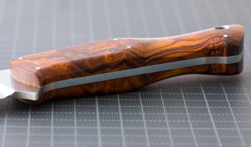

Irgendwie sehen die Bilder, nachdem ich drüber geschlafen habe, ziemlich merkwürdig aus. Man kann die Griffausformung ja noch nichtmal erahnen, dabei hab ich dieses Mal ganz besonders viel Mühe in die "Colaflaschenform" gesteckt...
Ich versuche noch ein besseres Bild des Griffs nachzuschießen, der sieht auf Bild Nr. 2 ja aus wie ein Klotz.

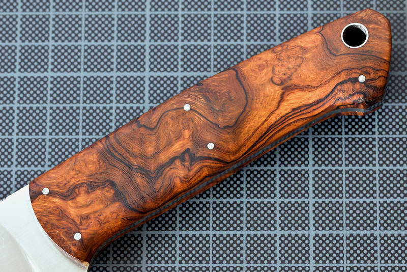

Falls Kritik erwünscht ist: die Mosaik-Pins, die du bei deinem Oliven-Messer benutzt hast, hätten hier meiner Meinung nach auch, wenn nicht noch besser gepasst, als die 5 Pins.
Eine Frage hätte ich noch: da du in letzter Zeit häufig den RWL benutzt...findest du diesen besser, als z.B. SB1/Niolox?
Wie gesagt, die Griffschalen waren fix und fertig fürs Montieren. D.h. gebohrt, fast auf Kontur geschliffen, Vorderseite gefinisht.
