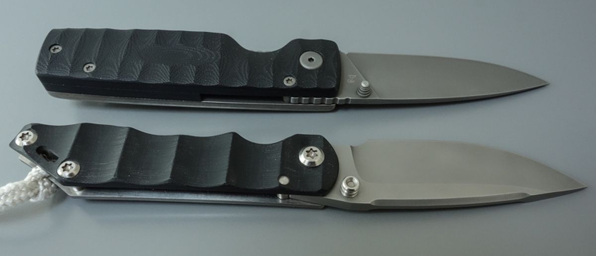

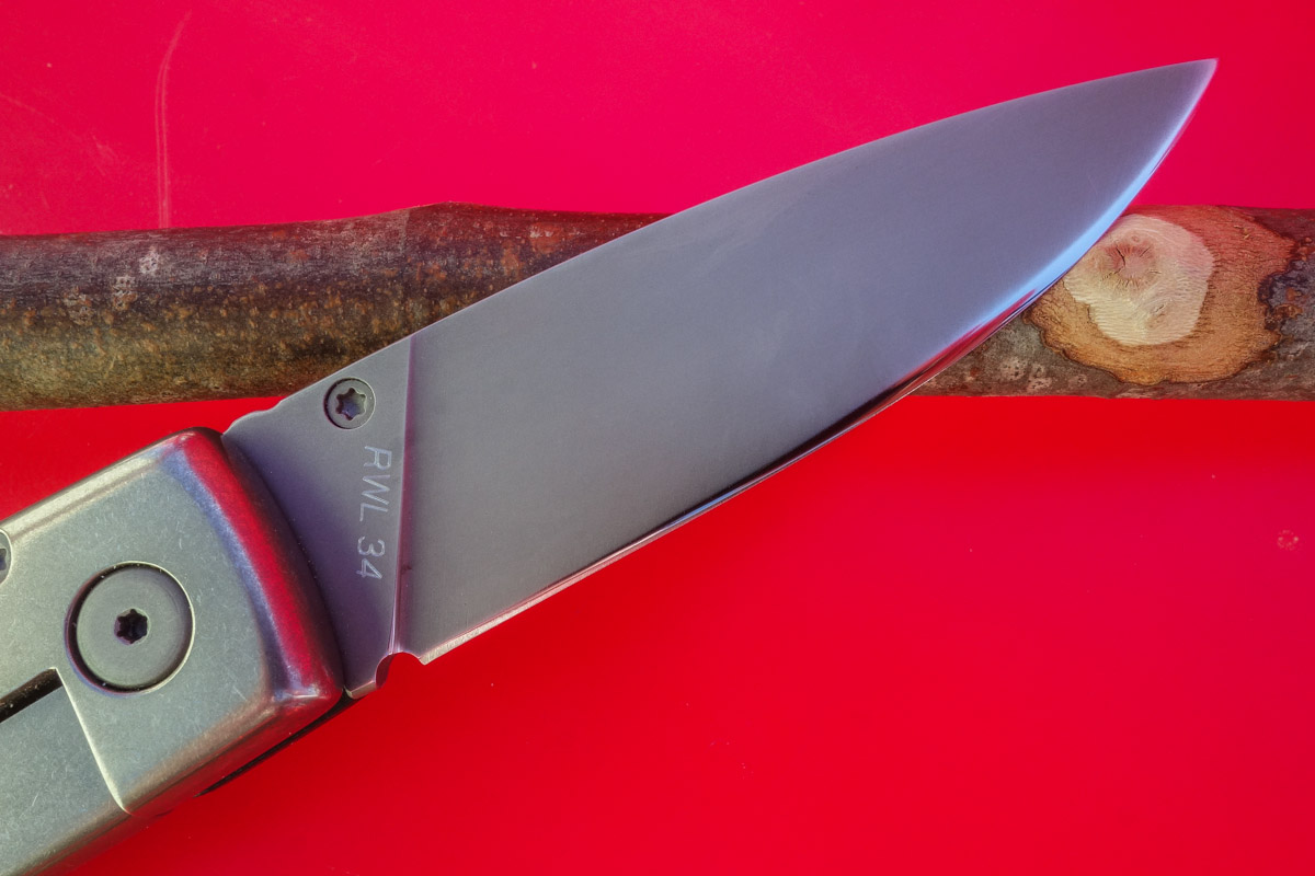

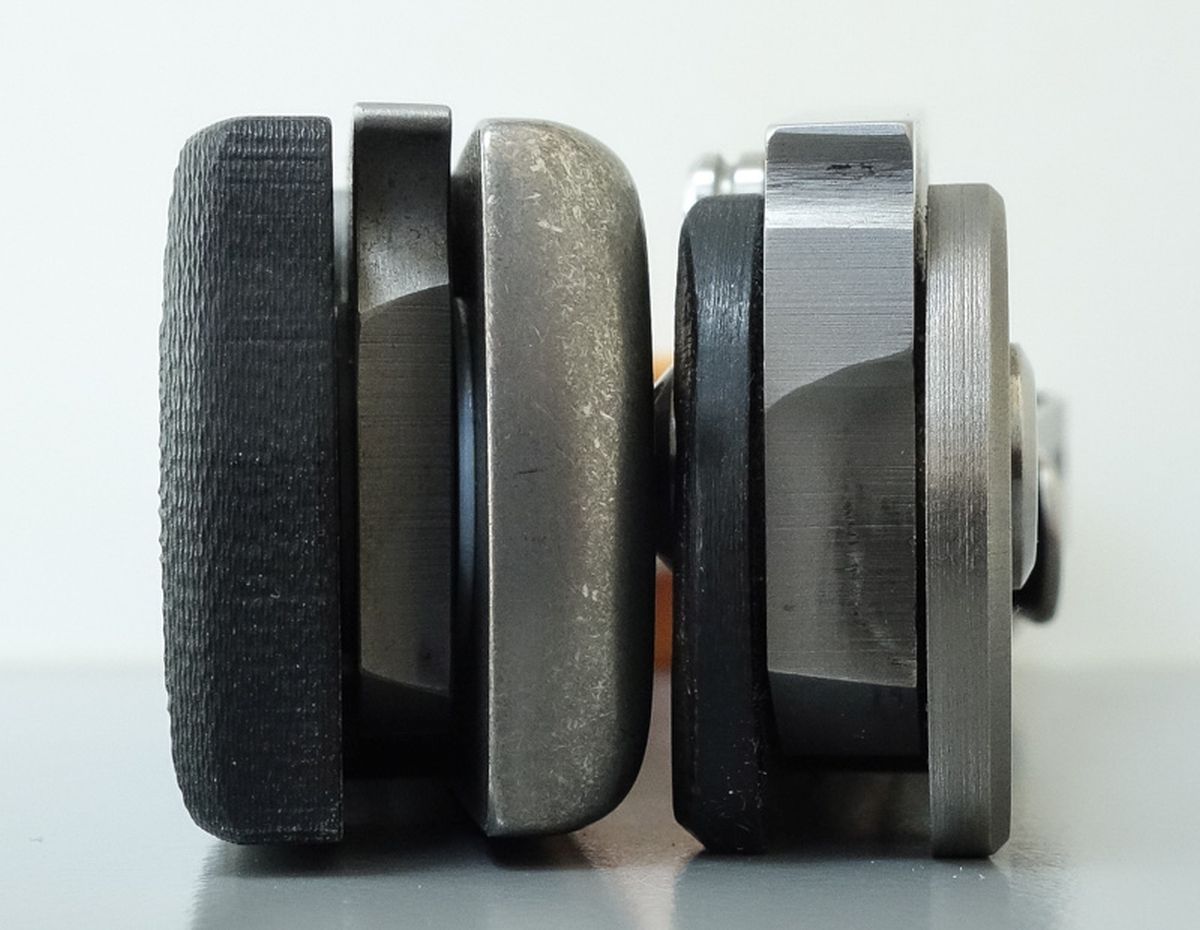

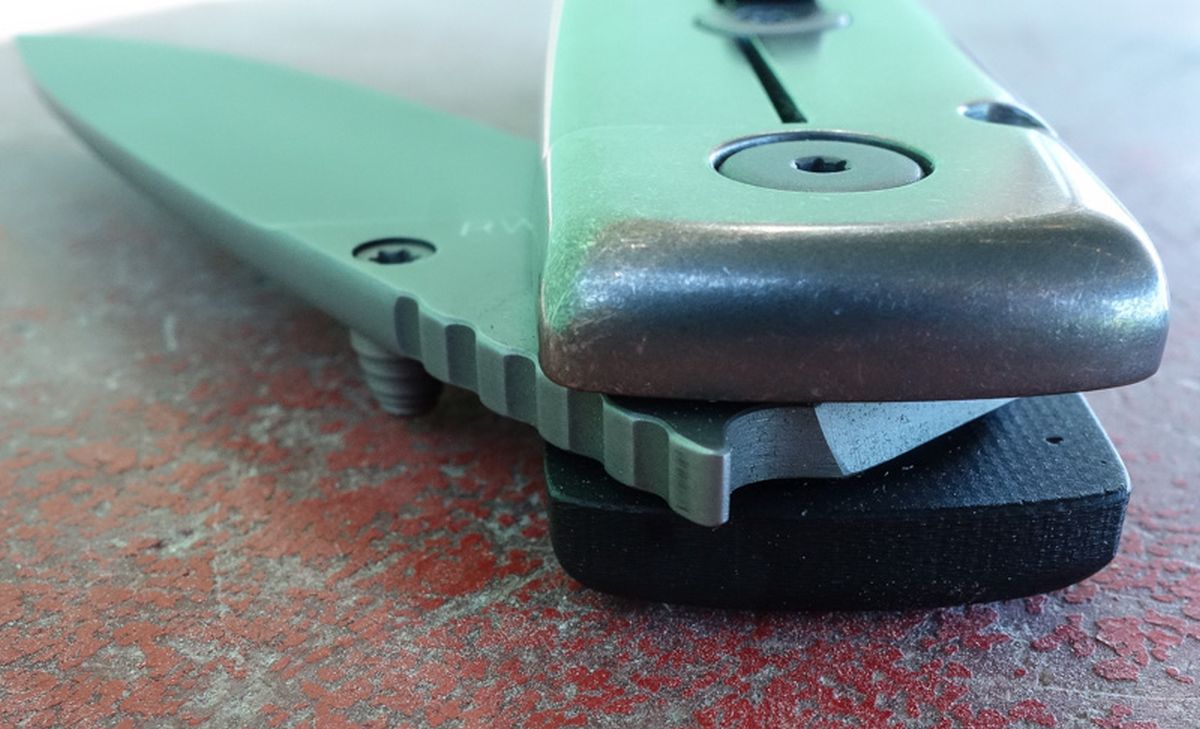

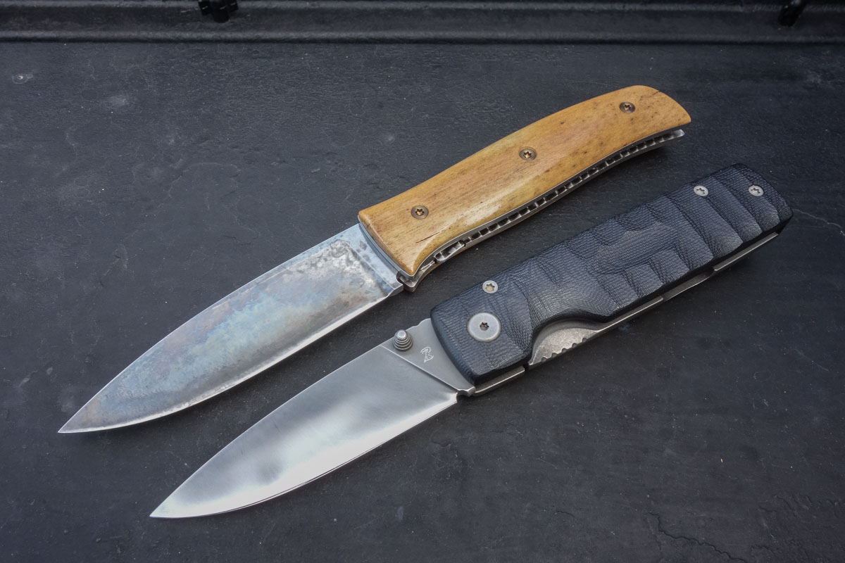

Meine Erfahrungen mit RWL 34 beschränken sich auf mein Zsolt Silverstar Kompakt. Ein Bolide insgesamt! Hier zunächst Bilder vom Auslieferungszustand und im Vergleich mit Gerd Haslauers SHBBS:
Die voll flachgeschliffenen Klinge der Güte 3,75 mm hatte eine V-Fase mit 40 Grad gesamt und hinter der Wate vom Griff bis zur Spitze 0,7 – 0,6 mm. Mit dieser Geometrie geht jeder Stahl ;)

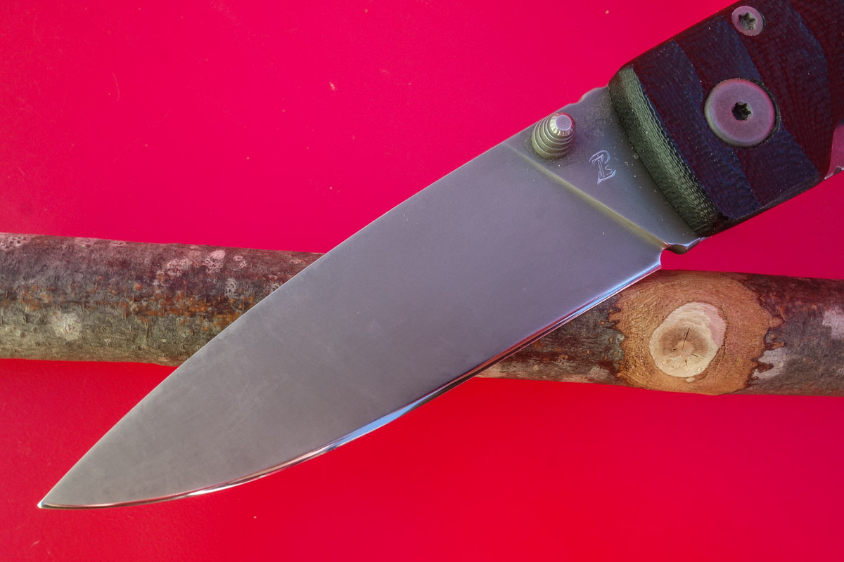

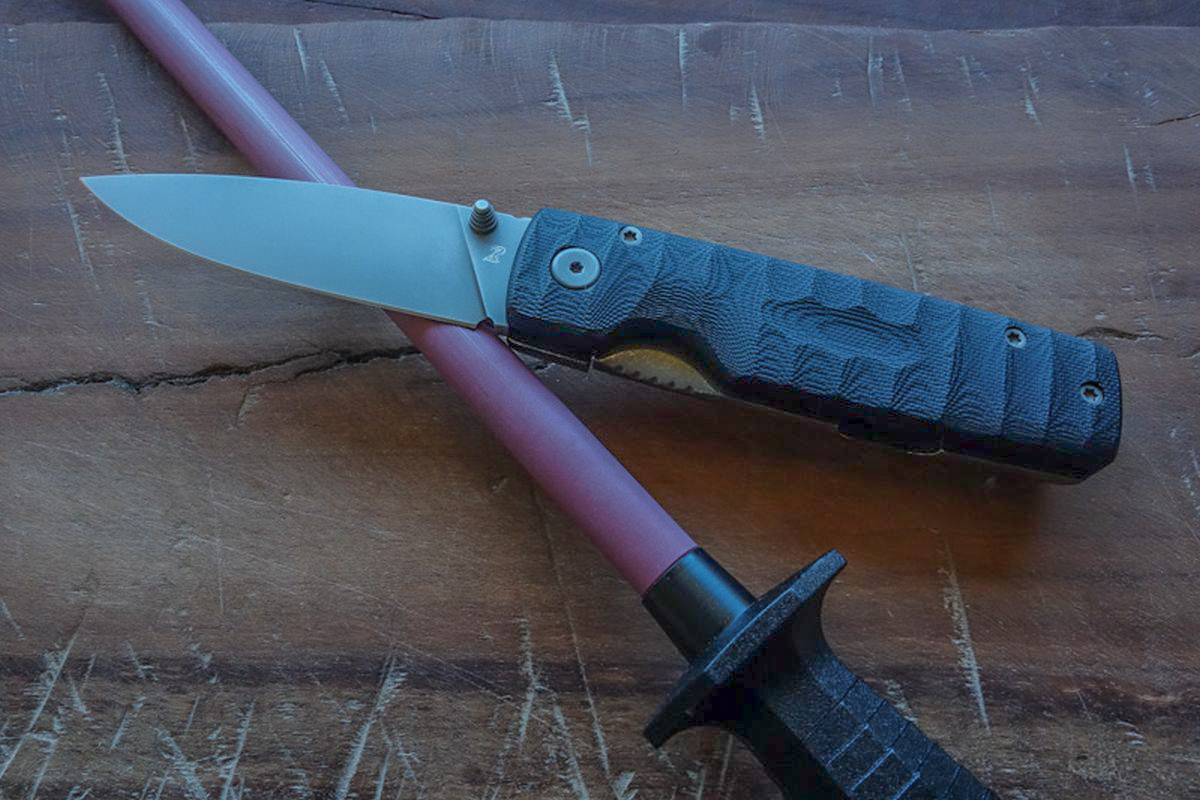

Ich habe dann in einem ersten Schritt die V-Fase in ballig verwandelt:
Da das Ergebnis noch nicht zufriedenstellend war, habe ich hinter der Wate aufgeräumt. Jetzt stehen dort vom Griff bis zur Spitze 0,5/ 0,4/0,3 mm. Und der Gesamtschneidenwinkel beträgt 30 Grad. Damit schneidet das Zsolt zufriedenstellend und hat in dieser Konstellation nach einiger Erfahrung mit Eukalyptus noch keine Probleme gemacht.
Das Umschleifen per Hand war unproblematisch. Was feine Schärfe angeht, reagieren meine niedrig legierten Wolframstähle allerdings wesentlich williger und erreichen bessere Werte.

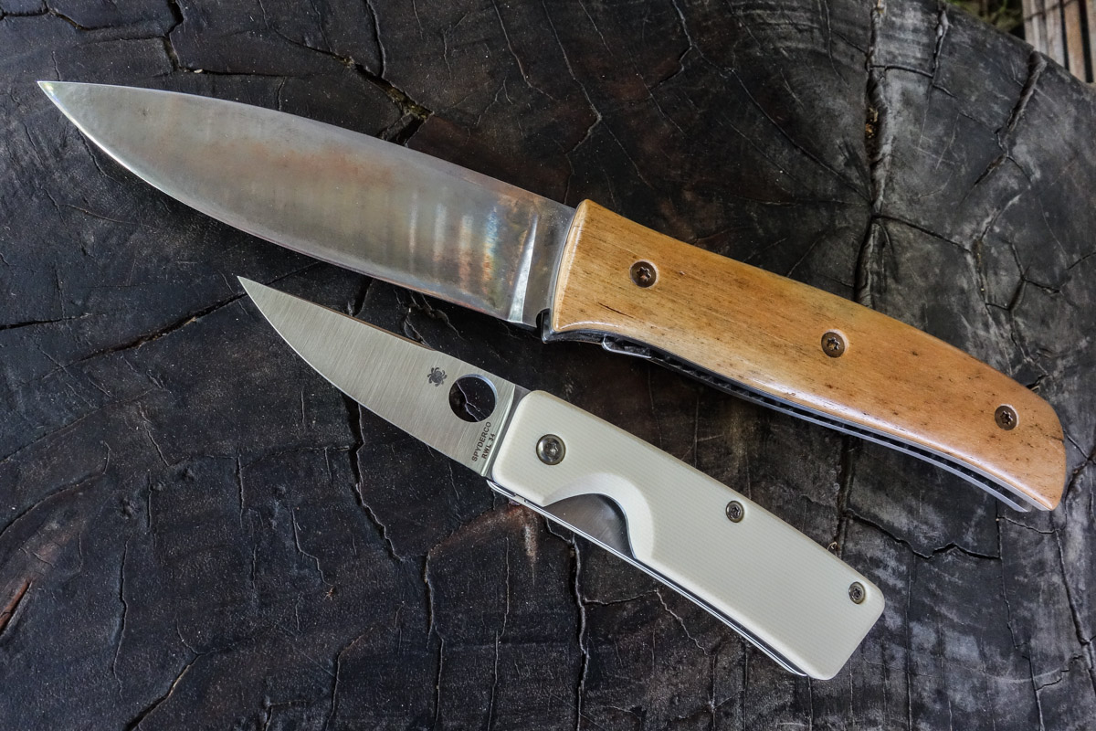

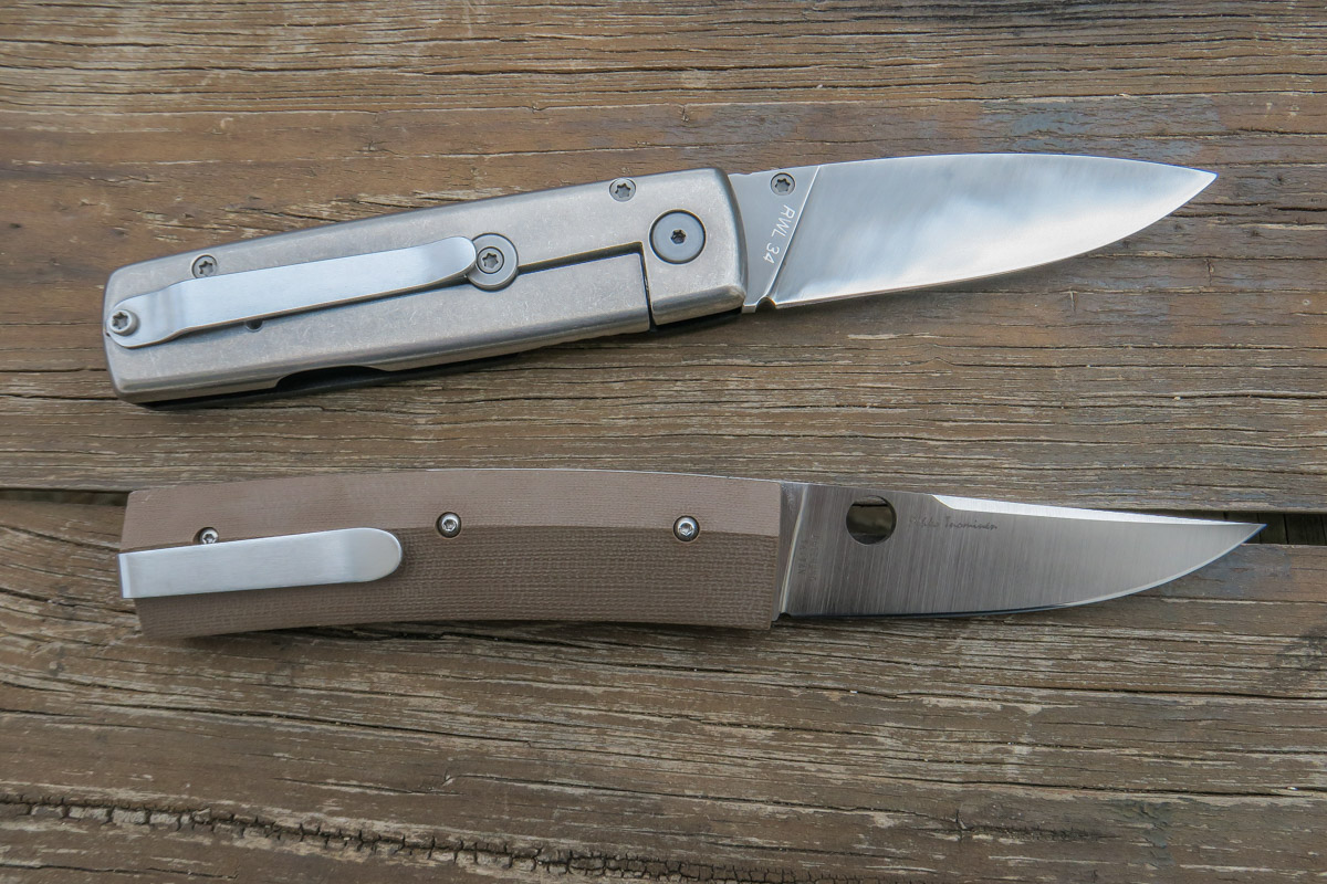

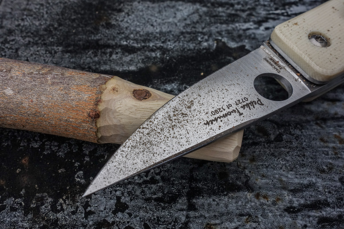

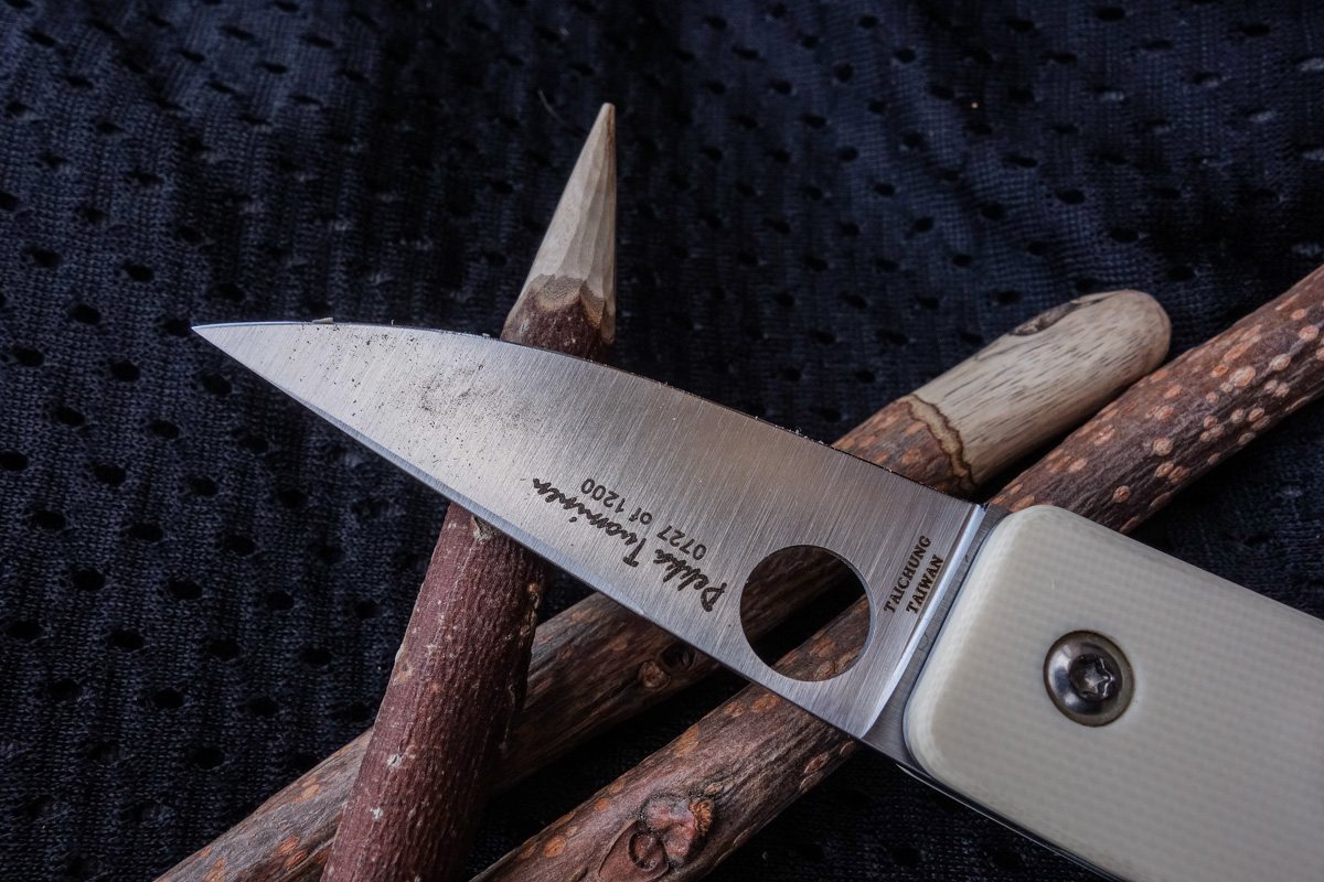

Ich hatte geschrieben, daß ich bezüglich RWL 34 nur Erfahrungen mit dem Zsolt gemacht habe. Eine glatte Lüge :cool::!!
Wie Schuppen fiel es mir vorhin von den Augen. Habe ich doch das wunderbare lütte Lil‘ Nilakka von Spyderco, das entgegen ursprünglicher Vermutung nicht in S30V sondern in RWL 34 produziert worden ist. Und das hat eine Geometrie vom Feinsten.
Die 3 mm starke Klinge - die sich 1 cm vor der Spitze auf 1,3 mm verschlankt und ganz vorn im Nichts verschwindet - ist konsequent flachgeschliffen mit einem Primärwinkel von 9 Grad gesamt. Eine winzige Mikrofase verdoppelt diesen Wert auf runde 18 Grad gesamt. Hinter der Wate stehen 0,16 mm.
Mit diesem Winzling habe ich ausgiebige Schneidversuche an diversen Hölzern inkl. Eukalyptus unternommen. Und war begeistert, weil keine Ausbrüche zu verzeichnen waren. Chapeau!!

Danke für die Information und die wunderbaren Bilder. Ja, wer hätte das gedacht! In dem RWL34 schlummert wohl doch mehr Potential als viele angenommen haben.
Mit deinem interessanten Bericht über das Lil‘ Nilakka von Spyderco hast Du dafür gesorgt, dass ich mein Tauschangebot über RWL34 storniert habe - danke dafür. :D
