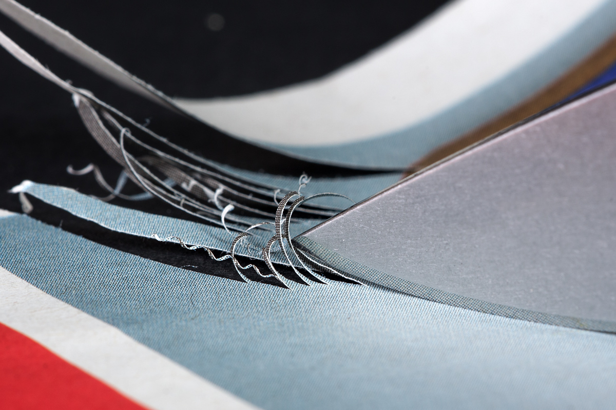

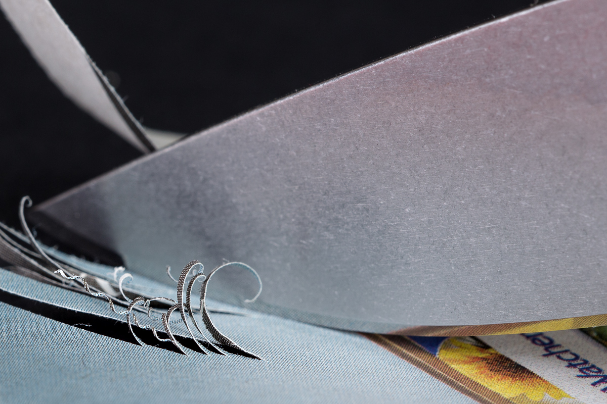

Hab grad eine Klinge aus S35VN nochmal geschärft, so perfekt zufrieden war ich mit den japanischen Wassersteinen nicht....
Daher hab ich jetzt etwas anderes probiert.

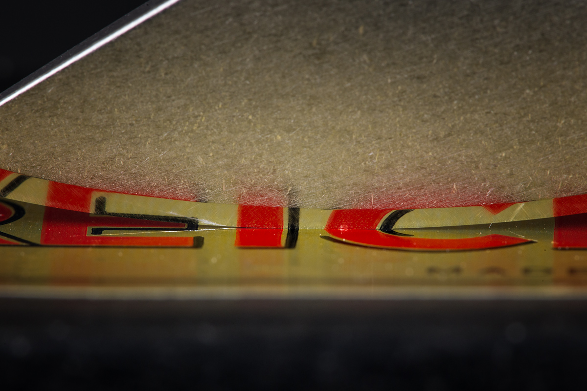

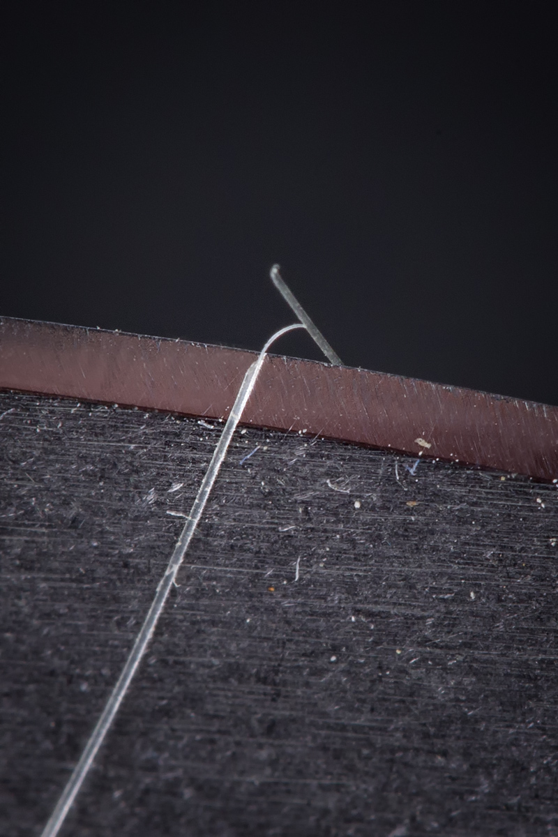

Die Schärfe finde ich sehr gut, die Optik mit Lupe auch, aber nicht so ganz durch das Lupenobjektiv gesehen, da könnte es noch glatter sein :haemisch:
Hanging Hair und Kurven wie auch kleine Curls in schlabberiges frei hängendes Zeitungspapier schneiden geht aber locker,
rasieren ohne rupfen auch.
Der Schleifvorgang:
15° Winkel mit Diamant 200er vor geschliffen (trocken)
Danach mit Diamant 500er in anderer Richtung bis die Riefen vom 200er weg sind (trocken)
Danach mit Diamant 800er in anderer Richtung bis die Riefen vom 500er weg sind (trocken)
Dann mit 1500er Borcarbid die Riefen vom 800er Diamant entfernt (Oel)
Mit Sinterrubin vermutlich ca. 6000er Körnung poliert (Oel)
Schnitt in Hartholz
Juchtenleder mit Chromoxidpaste zum feinpolieren
Juchtenleder gefettet fürs Finish
Keine Mikrofase angebracht, alles auf 15°
Nach ner Weile schnitzen im Hartholz hat die Schärfe nicht abgenommen.
Was ich aber noch gerne hätte wären noch feinere harte Steine um die Oberfläche auch in Vergrößerung riefenfrei zu bekommen, mal sehen was es da so gibt....

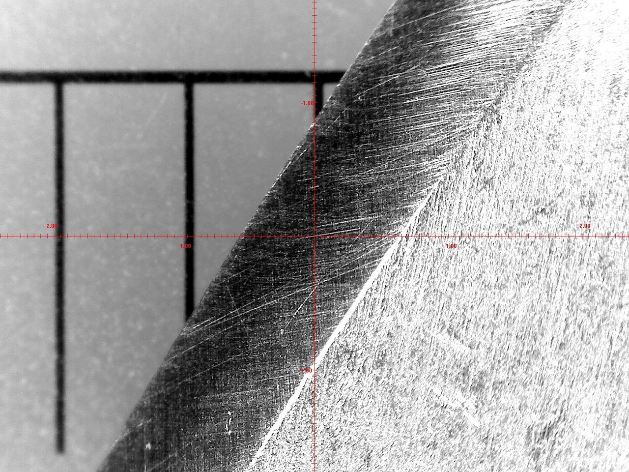

So siehts nach knapp 5 Wochen täglicher Benutzung aus:
Hat jede Menge Verpackungen geöffnet, Pappe für den Container zerkleinert, bei diversen Bastelarbeiten geschnitten, eben was so anfällt.
Papier schneidet es immer noch sehr sauber, auch wenn bei dieser Vergrößerung schon kleinste Ausbrüche sichtbar werden
Ein Teilstrich ist 0,05mm.
Uwe

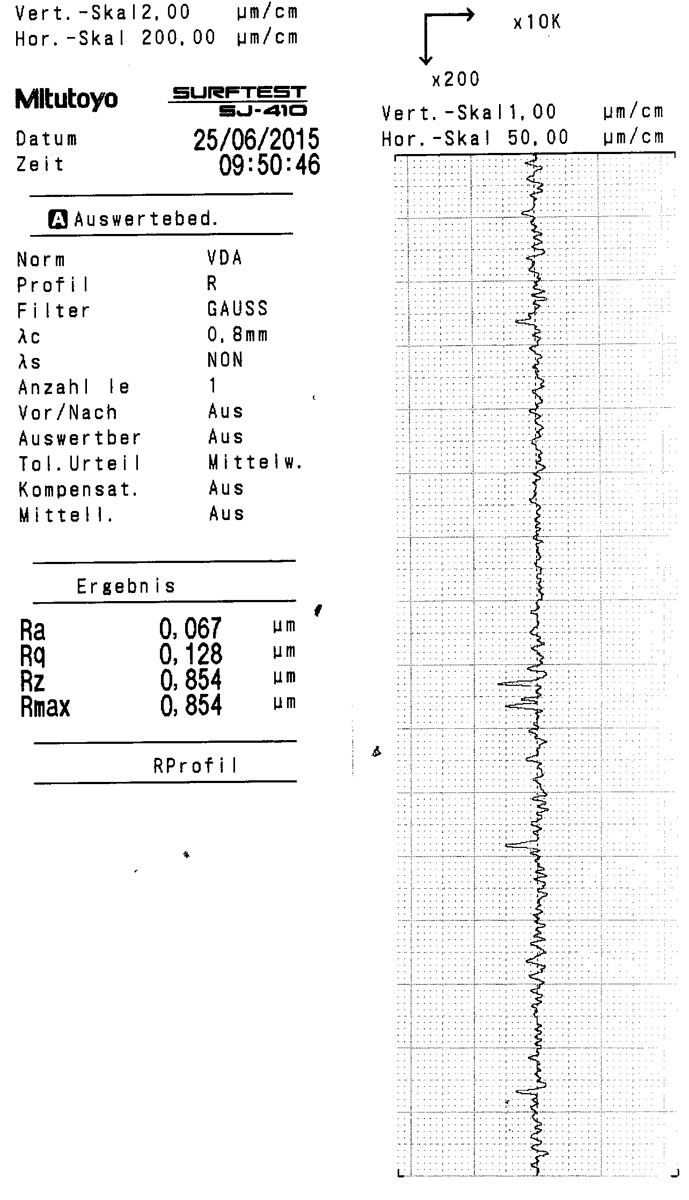

Habs noch mal nachgeschliffen, aber länger mit dem feinen Diamant und dem Sinterrubin, bis keine Kratzer mehr mit der Lupe zu sehen sind.
Aber sind wirklich alle Kratzer weg?
Nö, wenn man das Oberflächenprofil mit einem Rauhtiefenmessgerät misst, zeigt sich das noch vereinzelte Riefen drin sind die mit 0,8mµ
tiefer sind als die 0,06mµ die der Rubin erzeugt... :D
Uwe
