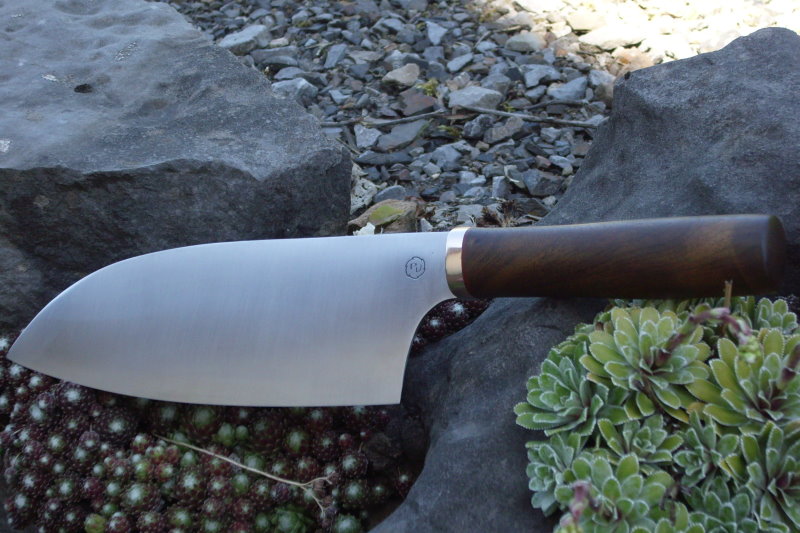

Hi,
ich war heute nacht fleißig ..:glgl:
(um halb 7 lag ich im Bett)

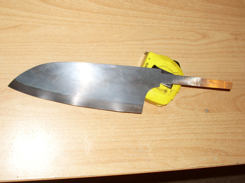

Das musste sein weil ich eine Klinge duch Härteverzug verlohren habe.
Die Bilder stelle ich auch mal mit rein, weil da wird jeder Wellenreiter neidisch :hehe:
Jaja so kanns gehn wenn man die Klinge auf 0,1 mm vorschleift und dann im klaten Öl abschreckt.

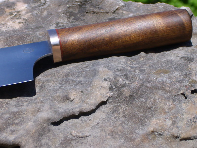

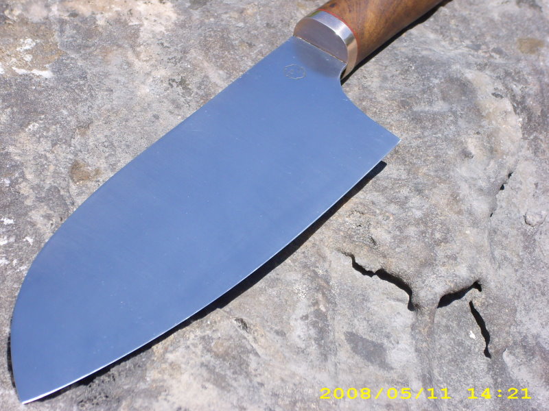

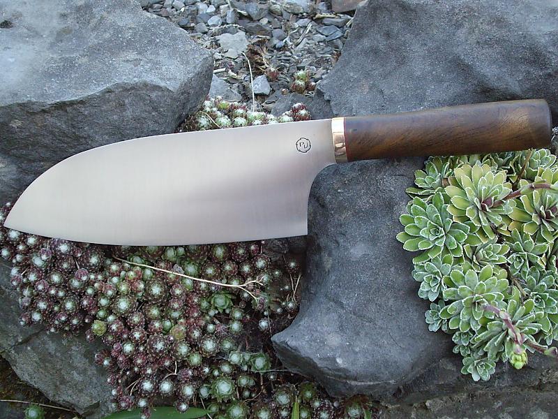

So jetzt aber mal zum Messer..
Stahl: 1.2235 (Gattersäge)
Form: Santoku mit Spitzerl
Länge ges.: 30,5 cm
Klingenlänge: 17 cm
Klingenhöhe: 6 cm
Klingenstärke: 1,9 mm (am Klingenrücken)
Zwinge: Bronce
Griffholz: Pfefferholz
Ich hoffe euch gefällt es
MFG
Philipp

Wow, schönes Ding. :super:
Hohe dünne Klinge, schlägt sich sicher gut an der Möhre. :D
Mir persönlich würde eine längere Zwinge sehr gefallen. ;)
Grüsse aus Ossiland.
hallo
es gefällt mir sehr.hat ein witziges verhältniss länge/höhe.:super:
kannst du noch ein foto der geometrie einstellen?

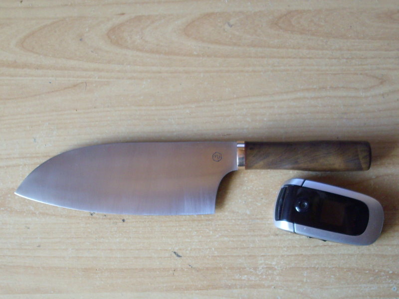

@hano
Ja für die Länge ist es recht hoch aber das war genau das was ich bei diesem Messer haben wollte.
Ich hoffe das angehängte Bild entspricht dienen Vorstellungen oder wie meinst Du das mit der Geometrie?
@frederik157
Ja die Mören hier haben schon den Angstscheiß auf der Pelle ;-)
Und Ja die Zwinge hätte länger sein können hatte aber kein passendes Material da.

Hi Cold,
ich finde die Dimensionen sehr geil.
Und das Finish ist Dir auch gelungen:super:
Bei weniger als 2mm Klingenrücken schneidet es wohl wie die Hölle...
Ist das Messer wieder differentiell gehärtet?
Cold Blade schrieb:
...weil da wird jeder Wellenreiter neidisch...
Das ist mal ein Wellenschliff:super:

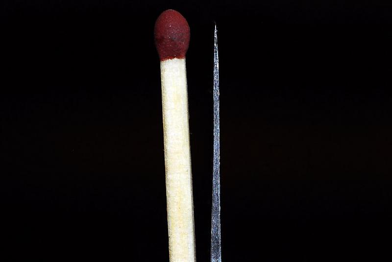

ich hoffe du hast das mit dem witzigen verhältniss nicht falsch verstanden.gefällt mir nämlich super.
wegen den foto der geometrie ,habe ich dir eines von mir angehängt um zu erklären was ich meine.(das streichholz dient als vergleich).

@briesenreiter
Ja die Klinge ist differential gehärtet.
Das verringert das "Verzugsrisiko" doch um einiges.

hallo
ich denke deine kamera hat bestimmt irgendwo eine makrofunktion.ist normalerweise mit einem blümchen markiert.dann mit einer hand das messer halten mit dem daumen das steichholz fixieren.und mit der andern abdrüken.du solltest einfach genug licht haben das es scharf wird und nicht verwackelt.

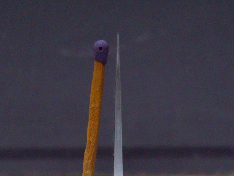

Danke für Die Info .. es hat sogar geklappt :)
im anhang ist das Bild...
MFG
Philipp

Nochmal Wow!!
Die Schneidengeometrie spricht auch dafür, das hier ein klasse Schneidwerkzeug entstanden ist :super:.
Vereinigt die Eigenschaften von einem Santoku (Allrounder mit Spitze) mit denen eines Nakiri (Dünne hohe Klinge).
Sach mer mal ''Sankiri'' dazu :steirer:

hallo
gut geklappt mit dem foto.ja die geometrie scheint in ortnung zu sein:haemisch::haemisch:
