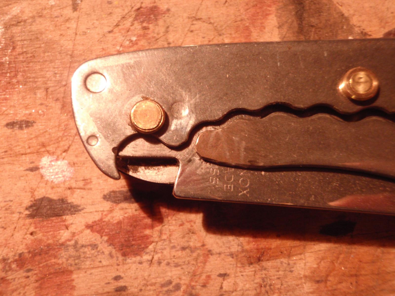

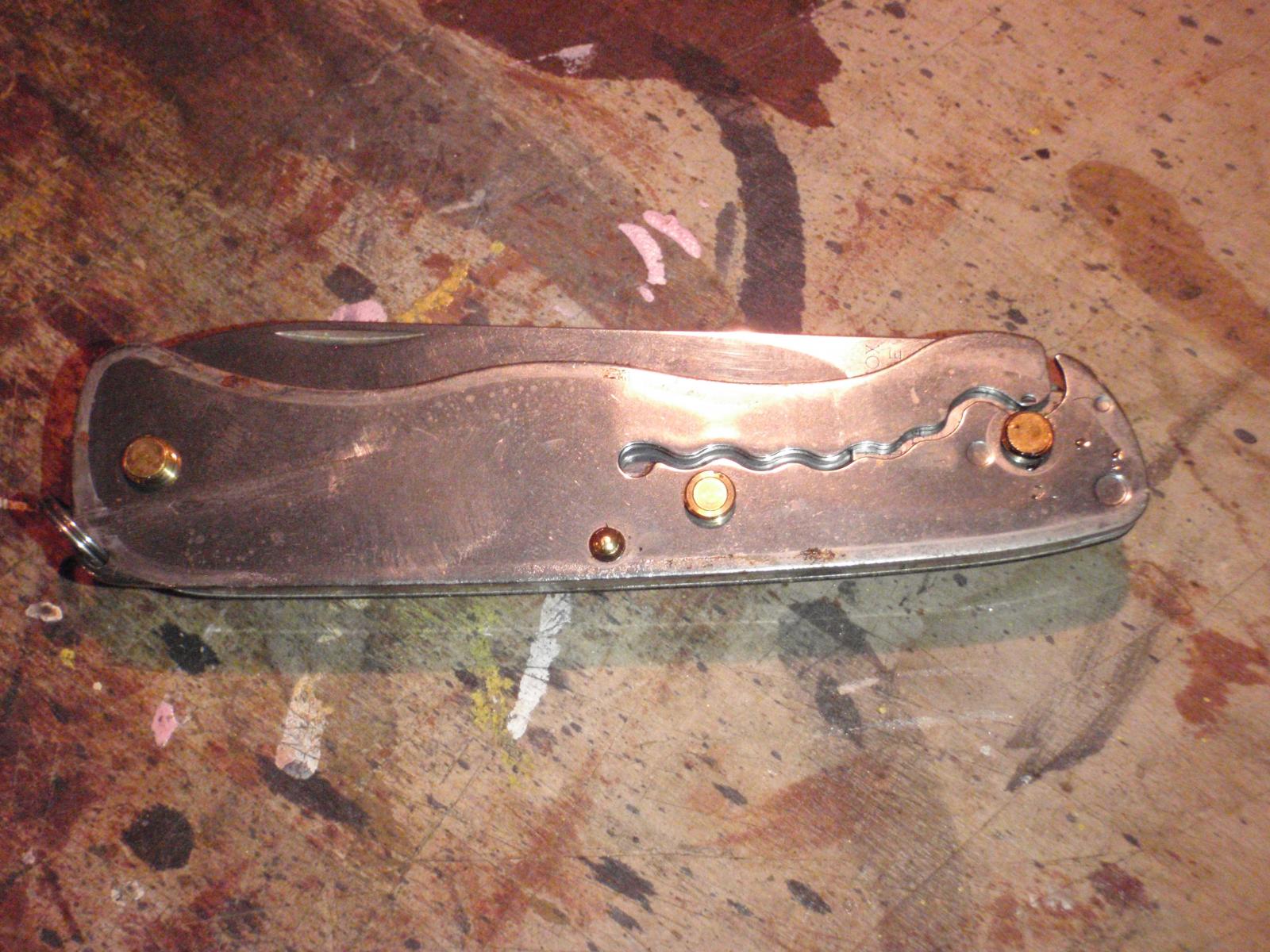

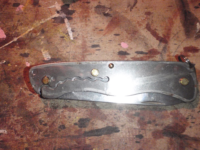

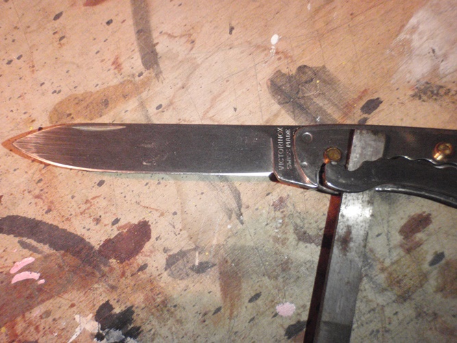

Aber egal, ich habe meins jetzt gefunden und flugs umgebaut.
Zuerst habe ich mal die Federspannung getestet (Danke an Chamenos für den Tipp) -die Spannung entsprach einem normalen Vic, also los!
Zuerst die Schalen etwas angewärmt und dann vorsichtig abgehebelt... kein Problem.
Das"Aufbiegen" des Locks bringt nicht das gewünschte Ergebnis, trotz brachialer Kräfte kehrt der Liner immer wieder in die Ausgangsstellung zurück; naja fast,aber jedenfalls zuweit um sicher als Einhänder durchzugehen.
Also habe ich das störrische Ding mittels Dremel verkürzt (ich empfehle etwas mehr aufzupassen als ich das gemacht hab', ansonsten trägt das Messer an ungewünschter Stelle ein paar Spuren davon :irre:)
Die Schale wieder drauf und voilà, da ist der gesuchte gesetzestreue Einhänder!
Das ganze hat grad mal 20 Minuten gedauert.

Lies doch mal die unzähligen Beiträge hier im Forum und im übrigen Web über fehlgeschlagene Spine Whack Tests. Alles, was da als Ursache für "Totalversagen" oder "catastrophic failure" genannt wird, ist doch geradezu eine Bauanleitung für nicht funktionierende Locks. Einfach etwas übertreiben: Hier noch etwas runder, dort noch etwas schräger und schon bleibt vom unerwünschten Lock nur noch eine legale Hemmung übrig.
...............Alles, was da als Ursache für "Totalversagen" oder "catastrophic failure" genannt wird, ist doch geradezu eine Bauanleitung für nicht funktionierende Locks..
:D Das wäre grundsätzlich die richtige Herangehensweise...... wenn das da bei den Vics ein Lock wäre;)
Ist es aber nicht. Das ist ein Einklappschutz. Der "Liner" knallt mit reichlich Spannung komplett auf die gegenüberligende Platine und hat exakt gar keine Rampe (die Klingenwurzel ist übrigens auch sauber rechtwinklig)
@ Furlan
hast du den Liner einfach "nur" versucht nach außen zu ziehen? Oder warst du da mit einer Zange direkt am "Knick"?
chamenos
Ich hab es auch mit der Zange probiert, mit einem noch grössere Krafteinsatz hätte es u. U. auch funktionieren können - aber ich dachte mir "die Schale ist entfernt, Zugang ist da, warum halbe Sachen machen?"
Mit dem Ergebnis bin ich in soweit zufrieden dass es sicher keinerlei Diskussion mit den Ordnungshütern beiderseits des Rheins geben wird, das ist ein hunderprozentiges Zweihandmeser ohne Arretierung.
