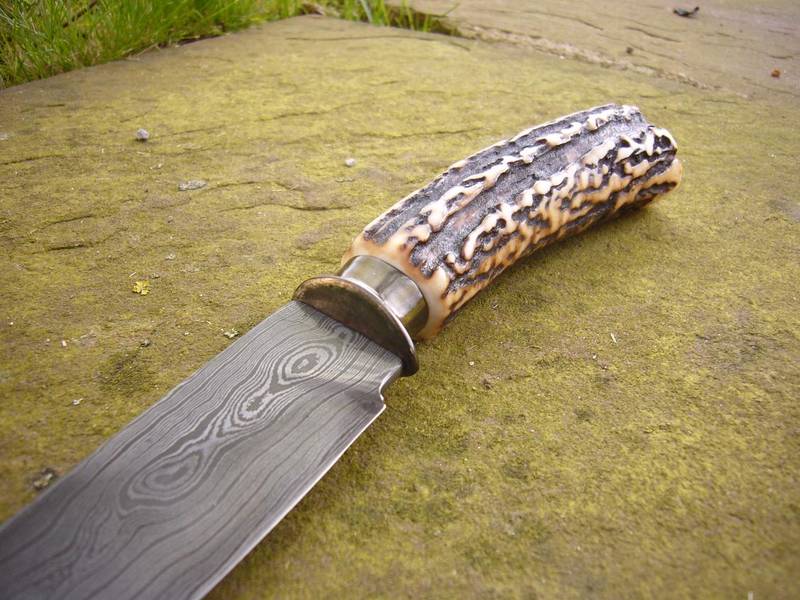

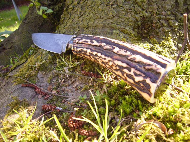

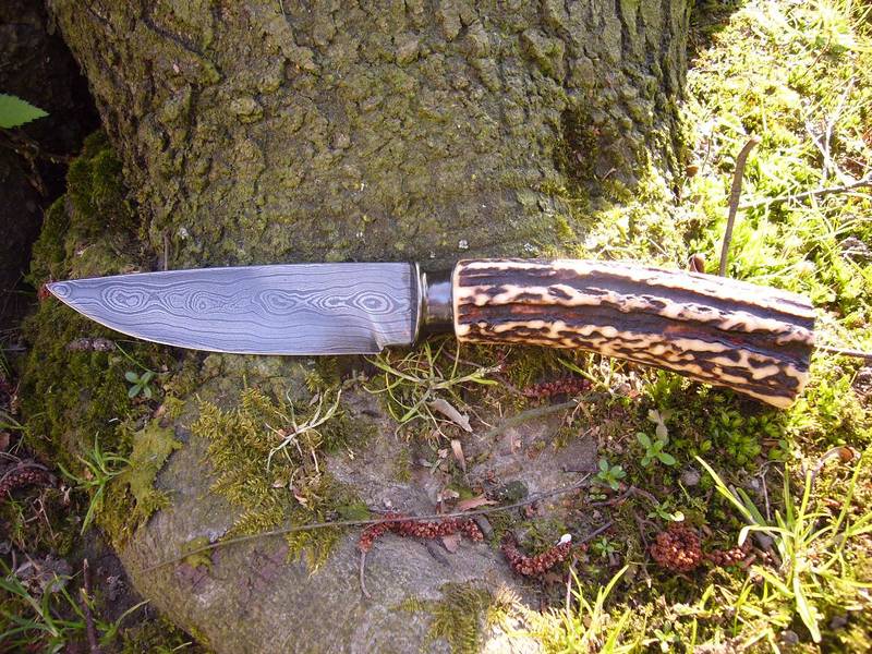

heute fertig geworden.
leider gab es ein paar widrigkeiten beim giessen der zwinge, aber nun ist es ja doch noch was geworden.
den damast habe ich aus 2842 und 75NI8 geschmiedet,die zwinge und die abschlusskappe sind aus silber gegossen und gebeizt.
klingenlänge 12,5cmbei einer dicke vonca 3mm. die klinge ist innen verschraubt.
seht selbst
