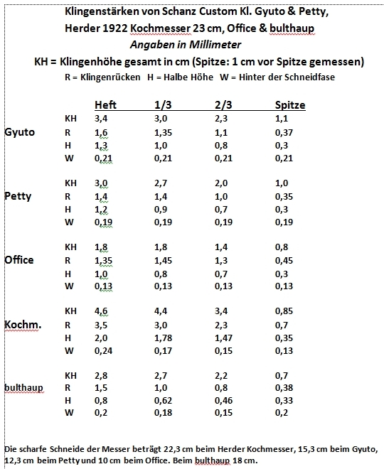

Geometrien von Schanz Kleinem Gyuto Custom und Schanz Office Custom (beide auf Wunsch ausgedünnt), Herder 1922 Kochmesser und Herder 1922 Office sowie Fissler Schinkenmesser (bulthaup)
