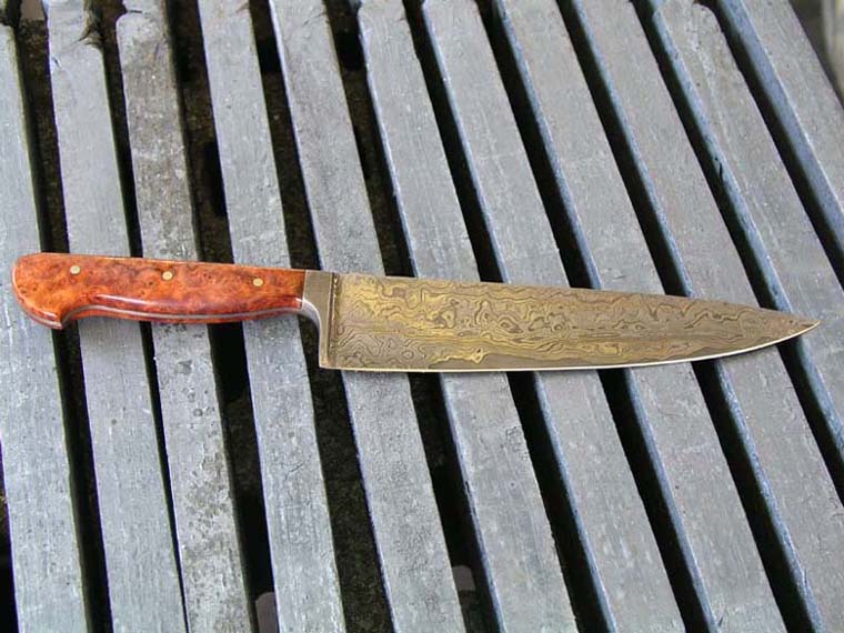

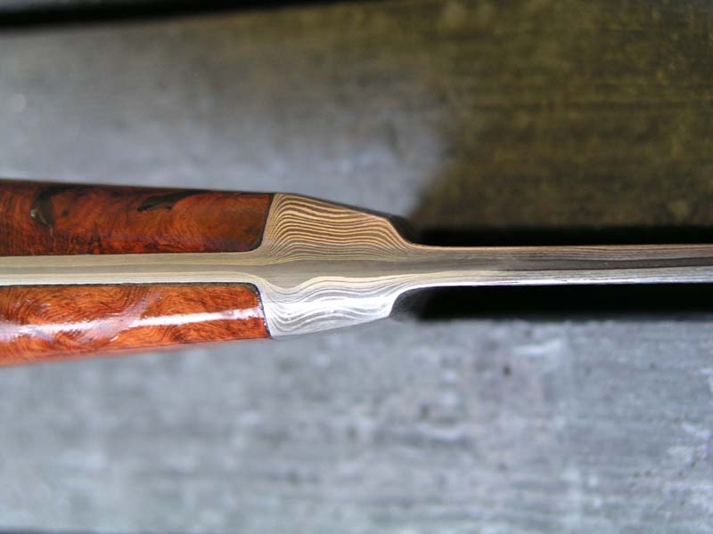

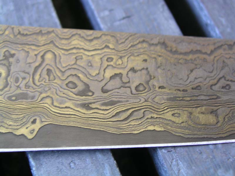

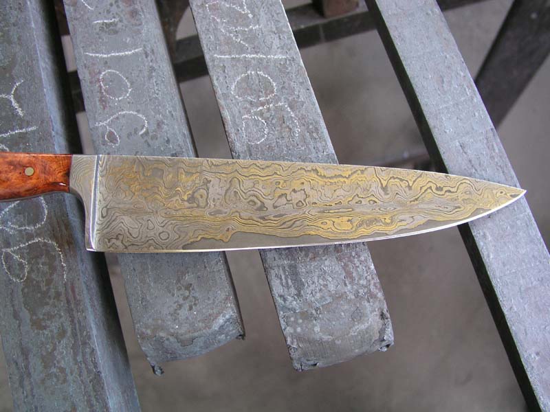

hier mal ein Kochmesser von uns mit 21cm Klingenlänge als Halbintegral gefertigt.
Sonst werden diese Stücke für Firma Güde immer aus Damaststahl 300 Lagen geschmiedet.
Hier mal ein Prototyp in san-mai.
Der Schneidenkern ist ein Kohlenstoffstahl. Beidseitig furniert wird er mit zähem Damaststahl.
Das ganze wird in Form geschmiedet.Bei den nächsten Stücken werde ich vermutlich den Kernstahl etwas stärker wählen.
Gruß Markus Balbach
www.schmiedebalbach.com

Ja, schaut gut aus.
Nur, was steckt drin?
Welcher Kohlenstoffstahl ist in der Schneide (C105?)
und aus was ist der zähe Damast in den Flanken (1.2842+1.2721?)
Wenn du uns schon soche Begriffe in den Mund legst, dann must du auch verraten was drin ist :hmpf: , das interresiert hier bestimmt einige.
@Mops:
San-Mai bedeutet 3-Lagen, d.h. harter Schneidenkern und zähe Außenflanken auf beiden Seiten der Mittellage.
Hallo Markus,
das Messer ist wirklich beeindruckend. Würdet Ihr auf Anfrage solche Messer ohne den Bart mit einer Gyutoklinge fertigen??
Gruß Peter
@herrenwagen,
eine Serie wird es wohl Ende des Jahres oder in 2007 geben. Mal sehen, wie ich es zeitlich überhaupt schaffe! Selbst die Fertigung dieses Prototypen hat sich über Monate hingezogen.
€sux-s
Die Messer wird es auch bei uns geben. Der Preis ist etwas abhängig vom Griffmaterial. Kundenwünsche sind da möglich.
Aber einen genauen Preis kann ich noch nicht nennen. Wird aber um den Betrag wie bei den bisherigen Damastkochmessern jetzt von Firma Güde liegen.
@ Mops,
san-mai ist japanisch und heißt übersetzt soviel wie "drei Blätter schmieden". Ansonsten hat Survivor ja schon geantwortet.
€ Survivor,
den 1.2842 habe ich hier als Schneidenkern verwendet. Könnte aber auch alle anderen Stähle(Wälzlager, 1.2552 usw.) dafür verschmieden.
Seitlich hat der 1.2842 mit einem zähharten Ni-Stahl zusammen Verwendung gefunden.

Ein traumhaftes Messer! Durch den 3L Aufbau hat man auch mehr Möglichkeiten. Optisch gefallen mir solche Stück auch fast besser als welche die "rein" aus Damast bestehen.
Simon
