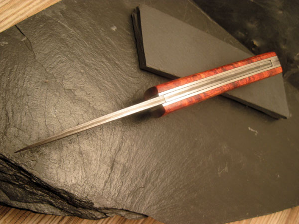

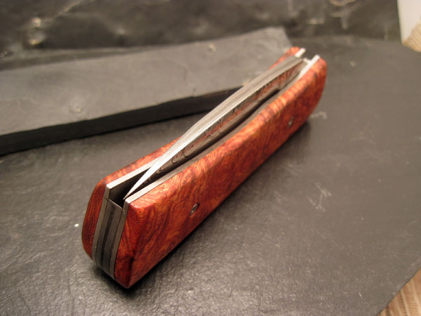

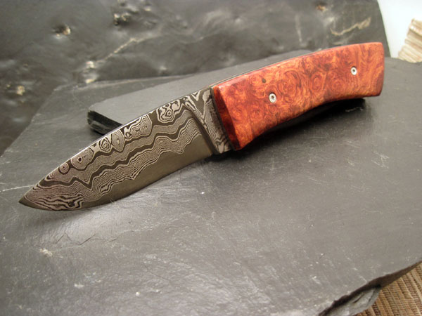

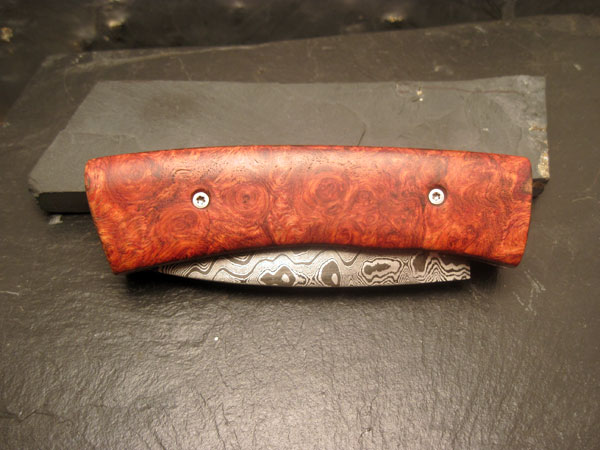

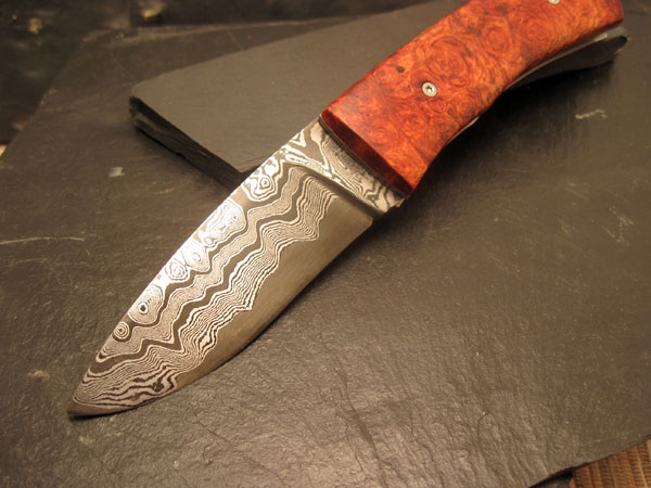

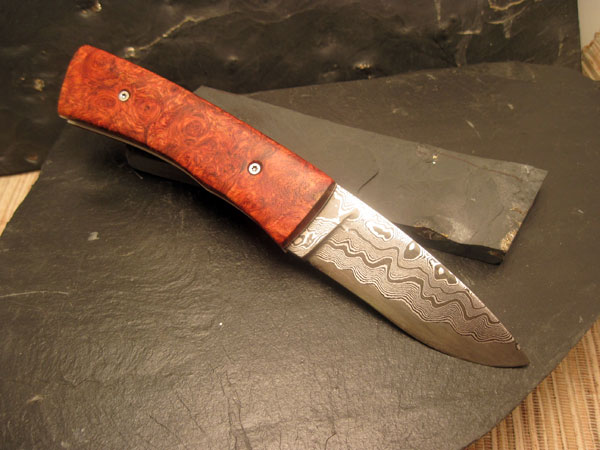

Heute ist ein neues Klappmesser fertig geworden. Es ist die Nummer eins von drei baugleichen Messern.
Sie unterscheiden sich nur im Griffholz und in der verwendeten Feder.
Kurz die Daten:
Der Stahl ist ein San Mai aus 1.2552 als Kern und jeweils 80 Lagen aus 1.2842 und 75Ni8 pro Seite.
Den Stahl habe ich auch für den Hammer und den Spacer verwendet. Alle Teile sind gehärtet.
Die Platinen und die Achse sind aus Titan, Schrauben aus Eedelstahl, Feder aus Rundstahl(Federstahl)3mm
Bei dem Schliff habe ich einen leichten Hohlschliff gewählt.
Klingenlänge: 79mm (75mm scharf)
Klingendicke: 4mm am Griff
Klingenbreite: 26mm
Gesamtlänge: 185mm offen, 106mm geschlossen
Dicke: 17mm
Holz: Amboina Maser
Ich wünsche viel Spaß beim schauen. Als kleine Vorfreude für die Auktionsliebhaber unter euch. Wenn die drei Messer fertig sind werde ich eins von ihnen hier versteigern.
Hier die Bilder:
Danke fürs Schauen und Kommentieren.
Einen schönen Abend wünsche ich
Uwe
