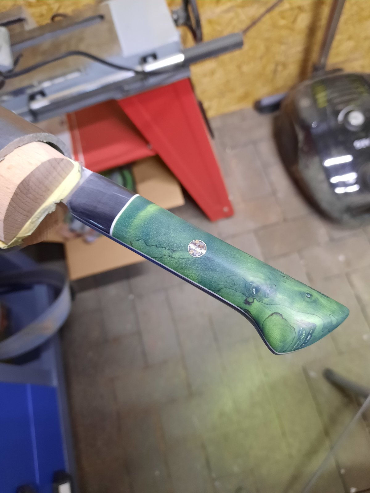

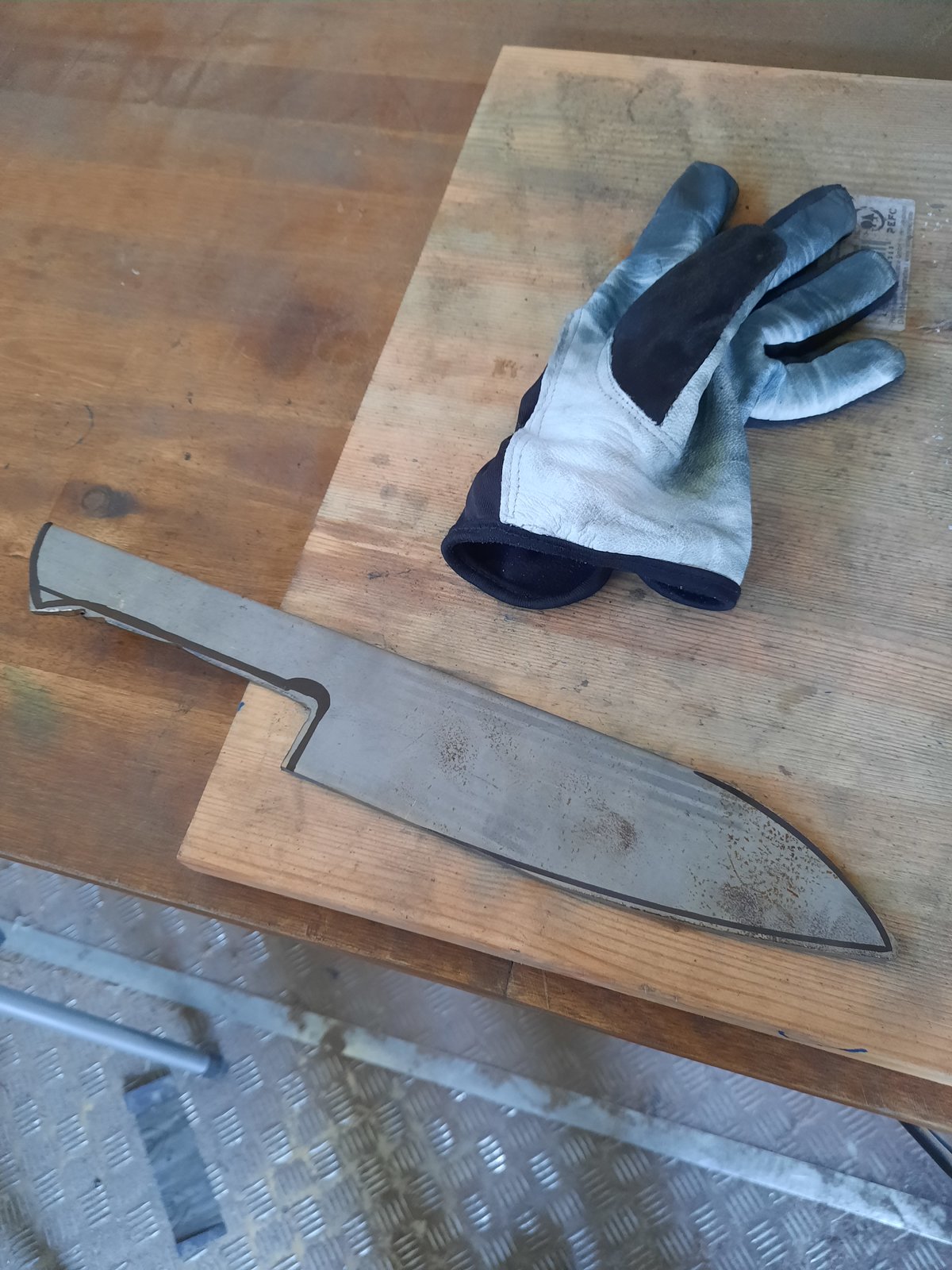

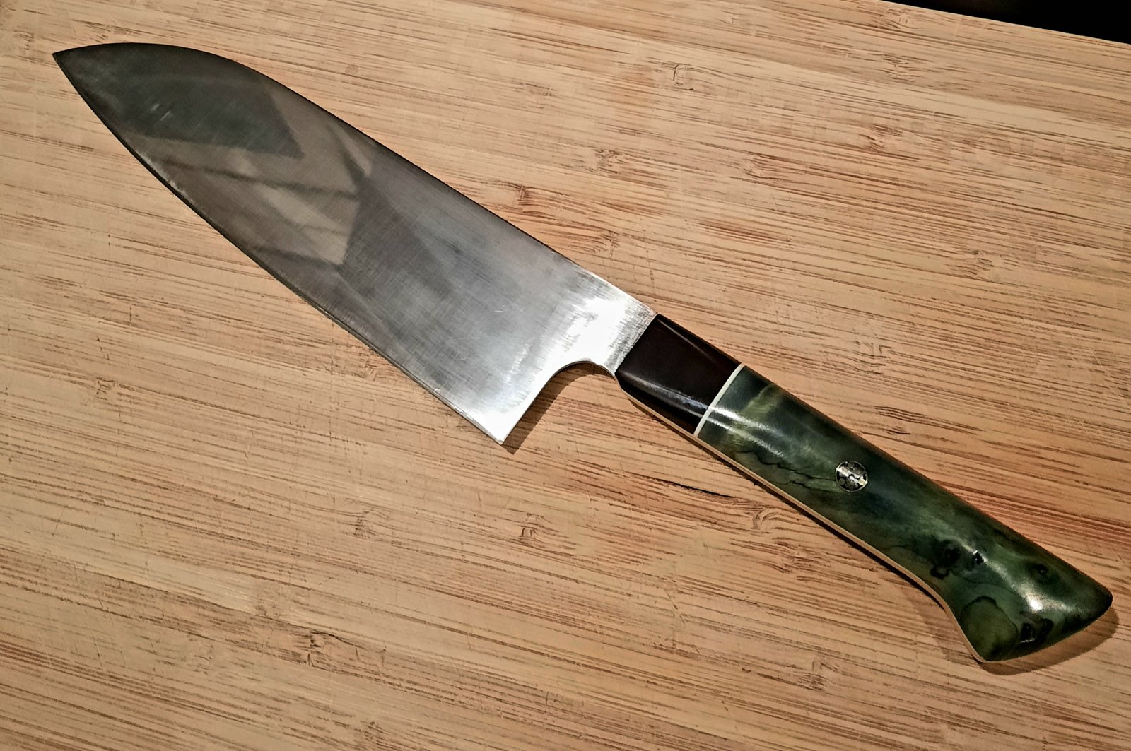

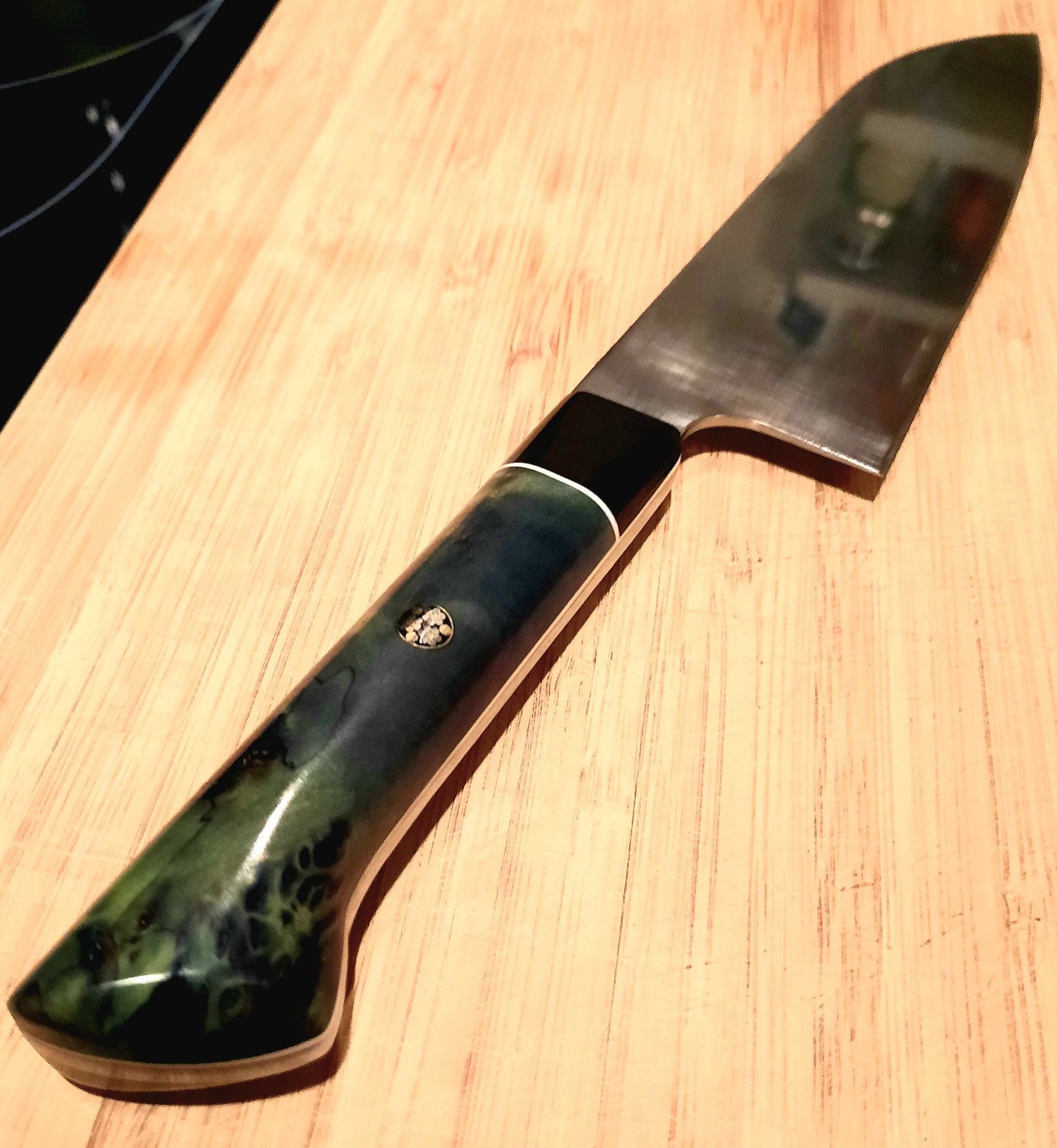

Grüßen an alle,
Anbei möchte ich mein neustes Projekt vorstellen. Es ging als Geschenk an einen Arbeitskollegen.
Form: Santoku
Gesamtlänge: ca 30 cm
Klingenlänge: ca 18 cm
Stahl: 1.2067
Griffmaterial: Pappelmaser grün, Büffelhorn schwarz, G10 Liner weiß, Mosaikpin Messing 7mm, keine versteckten Pins.
Lessons learned/identified:
1) Das war mein erster Versuch eines, nennen wir es mal flapsig Küchenmessers. Das schleifen der Fase war eine sehr große Herausforderung, da der Anschliff über die gesamte Höhe gehen - und somit das "Ricasso" dann erst kurz vor dem Griff liegen sollte. Folglich war extrem vorsichtiges Schleifen am Bandschleifer angesagt mit dem Ergebnis dass die zukünftige Schneide noch eine Stärke von 0,8mm aufwies. Also eigentlich zu viel. Das rächte sich natürlich später beim Schärfen...
2) Pappelmaser grün werde ich auf jeden Fall häufiger verwenden. Das Ergebnis nach Öl, Bienenwachs und Politur sieht wirklich überragend aus.
3) Ich habe bei diesem Projekt erstmalig 1.2067 verwendet. Trotz eines Finish von P280 - 400 - 600 - 1000 - 1500 - 2000 und abschließend Politurpaste mit Baumwollscheibe ergab das irgendwie kein befriedigendes Ergebnis. Hat da jemand ähnliche Erfahrungen, Ideen oder Tips?
4) Wer hätte es gedacht. Büffelhorn schleifen stinkt erbärmlich...
Viele Grüße
Timo
