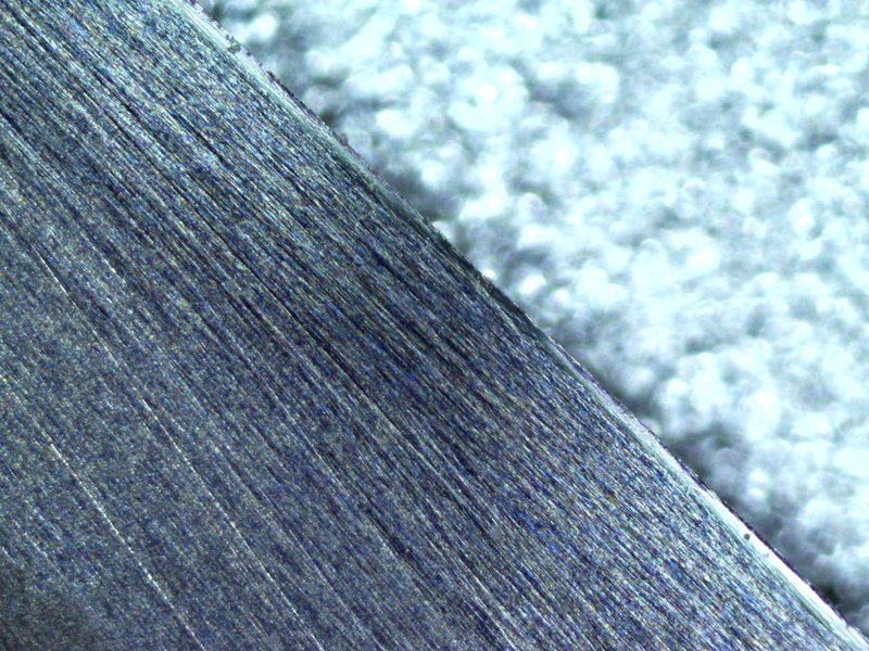

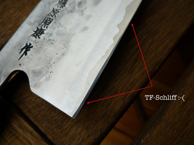

das einzige TF, dass ich bis heute in der Hand hatte und das fehlerlos war, war ein handverlesenes, gekauft vom Meister selbst in seinem Laden in Japan. Ein Denka, also die höchste "Klasse" die er anbietet.
Allen Messer die er über seine Homepage verkauft und ich live sehen durfte, hatten im schlimmsten Fall einen Overgrind, sprich die Schneide war eine nach oben gebogenen Banane, so das du locker eine Postkarte unter der Schneide durchschieben kannst, wenn diese auf einem Brett aufliegt.
Hier eine völlig verschliffenen Schneidfase von meinem Marboroshi-Nakiri:
Durch den miesen, unregelmässigen Anschliff und eine Kombination aus Schliff/hohe Härte/spröden Stahl kommt es auch zu seitlichen Overgrinds und lässt die Schneide rasch zerbröseln. Der Aufwand, einen schlechten Schliff zu korrigieren ist bei einem Messer dieser Bauart enorm. Reklamationen nimmt der Meister zwar mit gebotener japanischer Höflichkeit zur Kenntnis, dass was dann nach Wochen des Wartens wieder zurückkommt ist um keinen Deut besser gewesen als das reklamierte Messer. Deshalb empfehle ich Fujiwara schon lange nicht mehr.

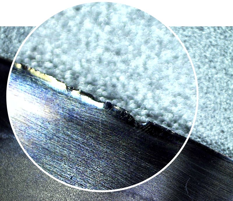

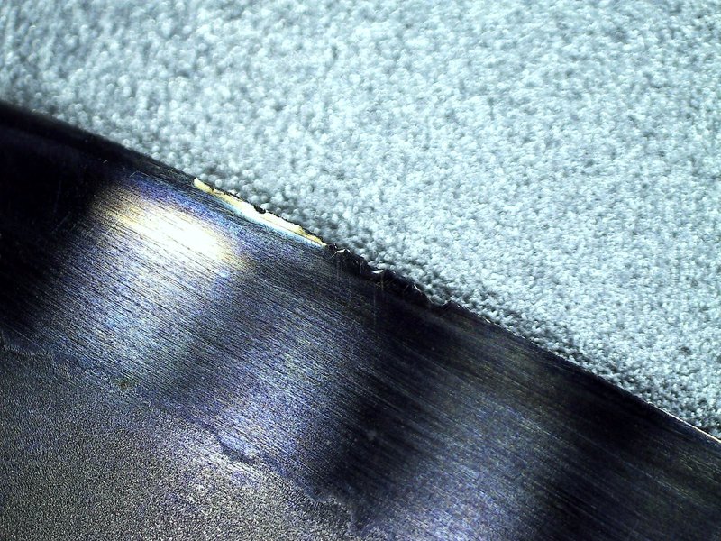

Watanabe liefert in der Regel auf Null geschliffen aus und überlässt dem Käufer den ersten Schliff und die Wahl des Winkels. Das ist zwar aus der Schachtel raus scharf wie Hölle, hält aber keinem Brettkontakt stand und schaut so aus:
Hier eine nicht sachgemäß geschliffene Schneide ( zu spitzer Winkel ) an einem Watanabe Gyuto, die zu Ausbrüchen bei Brettimpact geführt hat:
Mit solchen Ausbrüchen muss du bei harten und spröden japanischen Klingen rechnen, wenn du nicht dir richtigen Massnahmen setzt. Bei "Schwedenstählen" passiert das in der Regeln nicht, da diese eher plastisch Verformen und sich mit einem Wetzstahl wieder aufrichten lassen.
