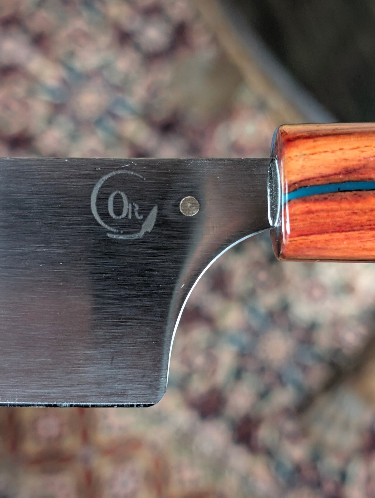

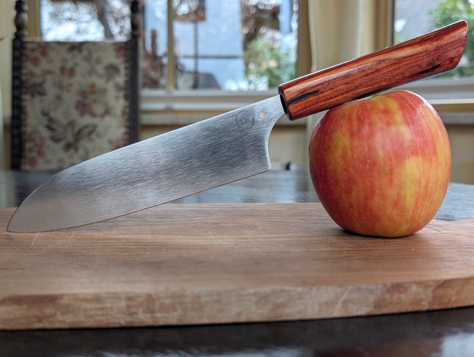

Dank der Feiertage konnte ich einige Messer fertig stellen. Heute fange ich mit dem Santoku die Vorstellungsrunde an.
Den Magnacut Stahl mal auszuprobieren hatte mich schon lange gereizt. Allerdings hat mich der Preis bisher erfolgreich auf Abstand gehalten. Nachdem ich aber ein besonderes Messer für eine besondere Person bauen wollte, bin ich über meinen Schatten gesprungen und habe meine Börse etwas erleichtert.
Die Bearbeitung des Stahls war nicht besonders herausfordernd, auch nicht im gehärteten Zustand.
Das Finish mit einem gleichmäßigen Kratzbild hat mich dann aber einige Zeit und diverse Versuche gekostet bis es soweit gepasst hat - deutlich schwieriger als ein ähnliches Messer aus 1.2695 das ich parallel in der Mache hatte (stelle ich demnächst vor).
Eine wirkliche Qual war dann nur das Schärfen. Der Tormek Blackstone hat nur minimalst abgetragen und die Gratbildung war schlecht zu fühlen - vielleicht hat sich der Grat auch beim Schleifen immer wieder direkt abgelöst. Naja, what ever, am Ende habe ich das Messer dann doch noch scharf bekommen.
Eine kleine Besonderheit ist das kupferfarbene Inlay.
Ein solches Inlay habe ich bis dato nur noch bei zwei weiteren Messern gemacht und werde ich vermutlich auch so schnell nicht wieder machen. Nicht nur weil es recht aufwändig ist, sondern weil es auch im Umfeld des Inlays das Gefüge verändert auf Grund der notwendigen hohen Temperaturen.
Noch ein paar technische Daten:
Gesamtlänge: 28cm
Klingenlänge: 15,5cm
Klingenhöhe: 3,9cm
Klingendicke (Rücken): 1,6mm
Gewicht: 100g
Wärmebehandlung: Austentisieren 1175° 10min, Plate-Quench -25°, Tiefkühlen -25° 2h, Anlassen 2 X 2h 175°, 65HRC (@herbert vielen lieben Dank für die Härtemessung)
Schärfwinkel: 16°
über Wate: 0.26mm
Holz: Rosenholz blau stabilisiert
Grifflänge: 11cm
Griffhöhe vorne: 2,2cm
Griffhöhe mitte: 2,3cm
Griffhöhe hinten: 2,5cm
Griffdicke vorne: 1,7cm
Griffdicke mitte: 2cm
Griffdicke hinten: 2,2cm
