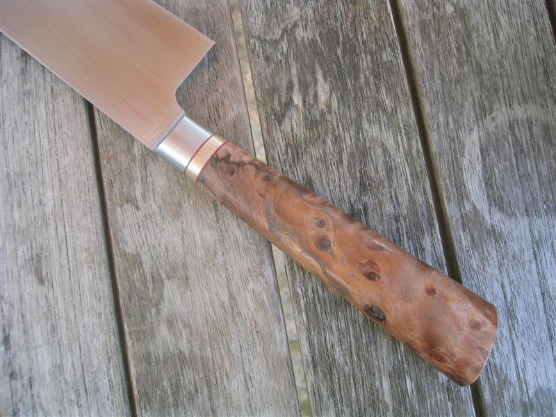

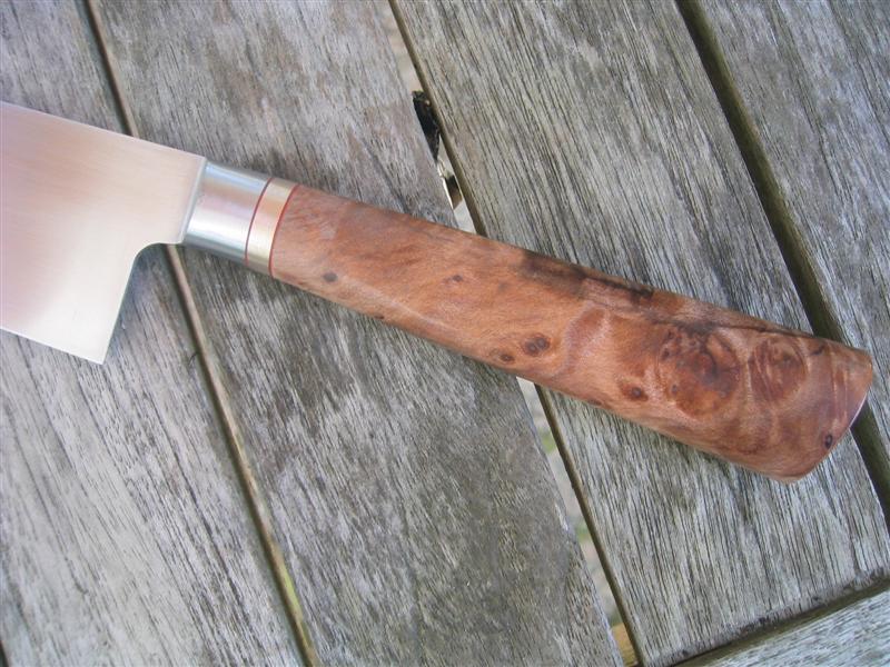

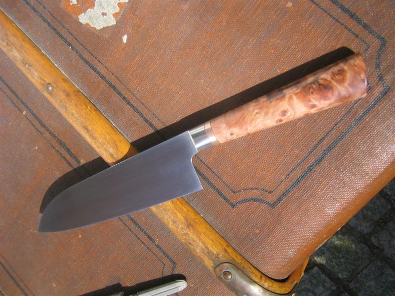

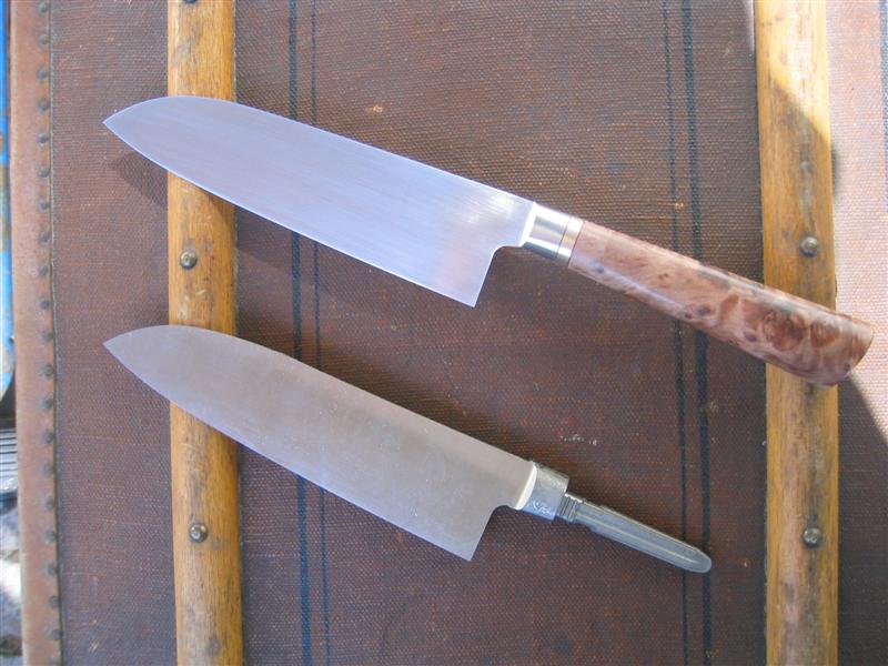

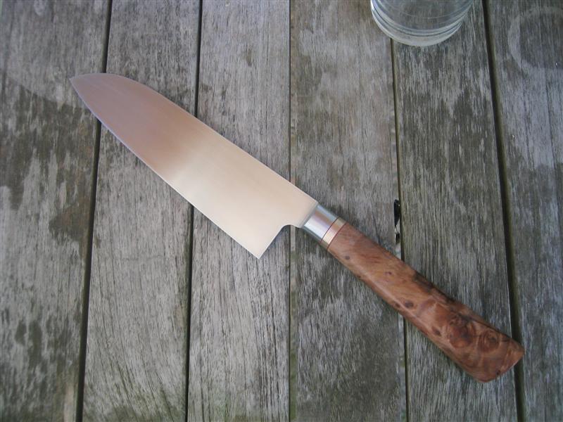

"Du machst doch Messer, oder? Kannste nicht mal ein Küchenmesser... weißt schon so eines was richtig scharf ist!"
Un weil ich so schwer "nein" sagen kann, wenn eine gute Bekannte mit den Augen klimpert, habe ich mal beim Peter Abel im Shop geschaut, und das hier:
Santoku Küchenmesserklinge
-Klinge gesenkgeschmiedet aus rostfreiem Stahl
-Klingenlänge ca. 18 cm
-Die Klinge ist ungefinished aber gehärtet
Ungefinished bedeutet, die Klinge ist nicht geschärft, hat einen etwas rauheren Schliff und einen kleinen 'Grat' am Handschutz.
Der Handschutz ist ungeschliffen.
für 27 Euro gefunden. Dafür selbst aussägen, schleifen und härten? Näh!!!
Allerding hat das Finish auch noch lange genug gedauert, liegt aber wohl eher am eigenen Anspruch. Peters Rohlinge sehen vor dem Finish so aus wie meine gekauften Küchenmesser.;)
Gesamtlänge 33cm
rotes Fiber, Bronze und stabilisiertes Redwood.
wie man sieht, hab ich mir gleich 2 Rohlinge gekauft, man kann ja nie wissen...

Moin PP,
ein blitzsaubere Arbeit ist das - die gute Bekannte hat allen Grund, sich über das Santoku zu freuen! :super::D:super:
pevau57
Hallo PP,
saubere Arbeit, aber kennt mann ja nicht anders von dir. Die Kombi mit Bronze und dem schönen Holz ist eine feine Sache. Bin ja mal gespannt was als nächstes kommt. :hehe:
gruss brady
Moin Painless,
nur ein Wort: wunderschön... :) :super: :)
Gerade der Übergang zum Holz, das für sich allein schon toll ist, ist sehr geschmackvoll mit der Fiber-Bronze-Kombi gelöst...
Deine Bekannte ist auf jeden Fall zu beneiden...
Klasse wäre es, wenn Du noch etwas zur Geometrie sagen/ zeigen könntest...
Schöne Grüße und Frohe Ostern,
Dom
Danke Jungs!
Die Klinge hat nahe am Griff 2,5mm und läuft zur Spitze (logischerweise) dünn aus. Zur Schneide geht sie theoretisch gegen 0, aber ich werde sie der Einfachheit halber auf der Jet schleifen (lassen), da hab ich nämlich nächstes WE die Gelegenheit. Und es sollte danach übrigens recht vorzeigbarer Damast hier zu sehen sein. Nur mal so am Rande...
