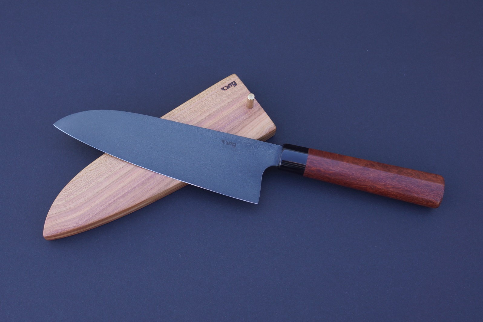

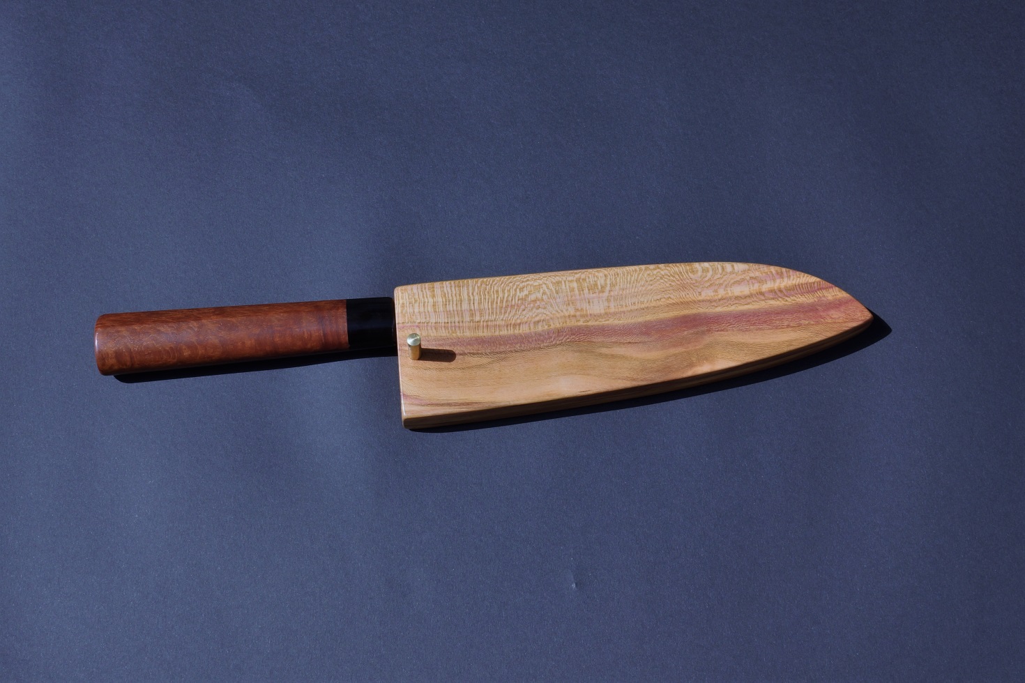

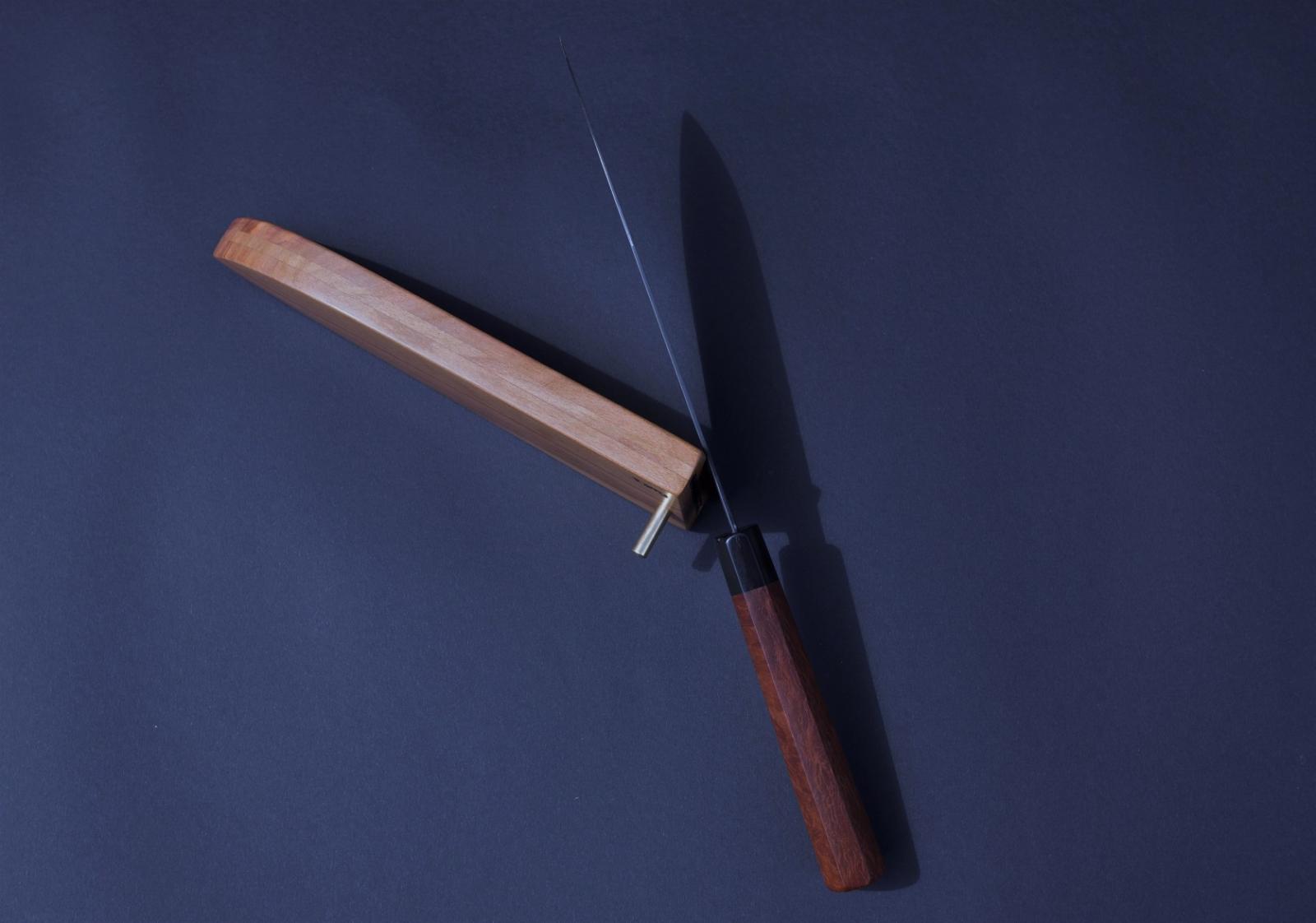

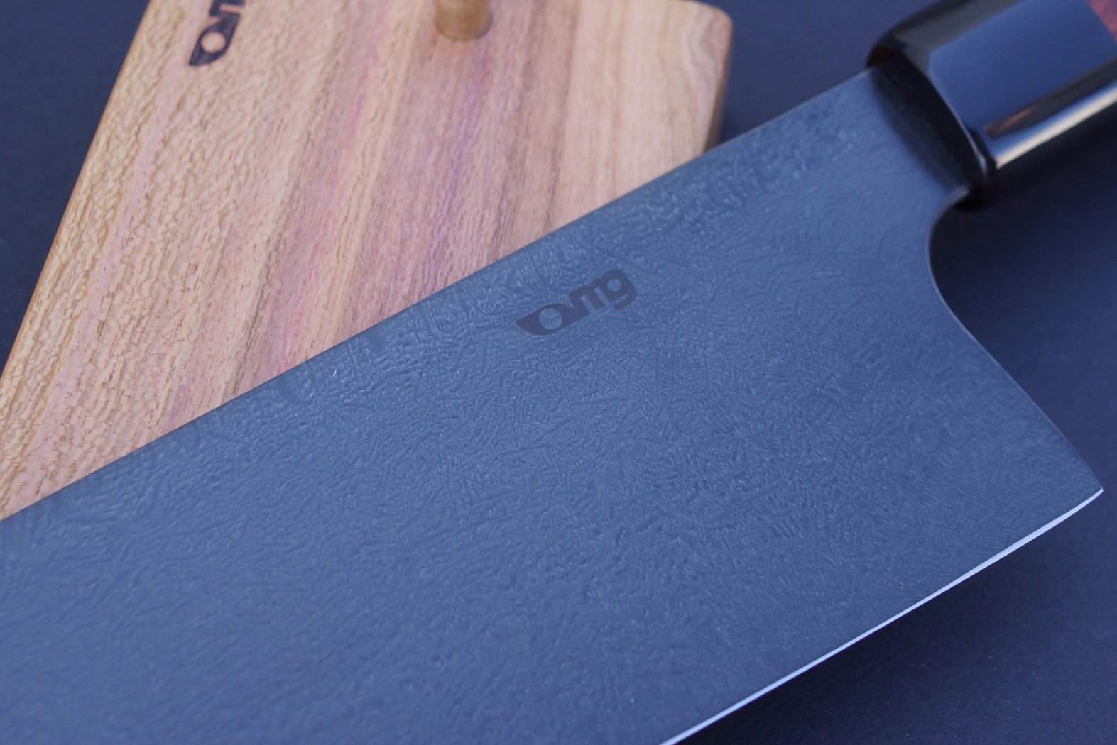

Hallo zusammen
Ein weiteres Messer für den sorgfältigen Benutzer:)
Schneidenstahl: SC145
Schneidenhärte: 64.5 HRC (Tol. +/- 1HRC)

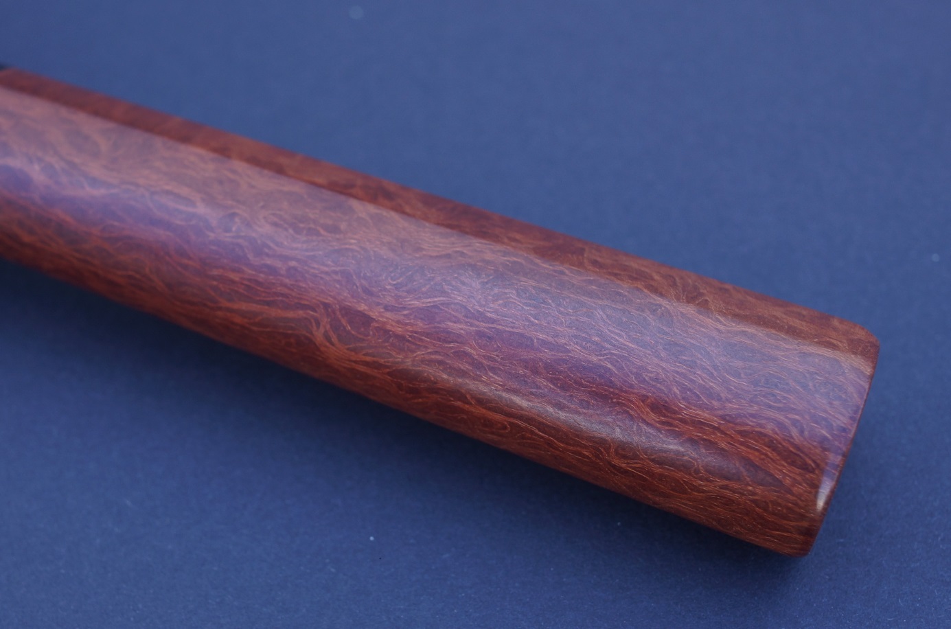

Griff: Lace Sheoak/ Büffelhorn
Gesamtlänge (mit Griff): 324 mm

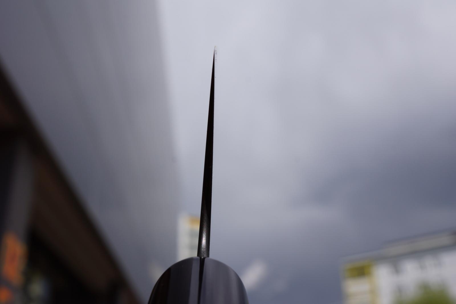

Klingengeometrie: leicht ballig
Länge der Klinge: 184 mm
Höhe der Klinge: 53 mm
Dicke der Klinge: 2.2 mm, 1.2mm (in der Mitte der Klinge gemessen)
Gewicht des Messers: 125 g
Ich hoffe euch gefällts:)...

Hallo Marco,
wieder ein sehr schönes Messer :super:
Als ehemaliger Koch garantierst Du ja automatisch für eine hohe Leistung deiner selbst geschmiedeten Werkzeuge :hehe:.
Apropos selbstgeschmiedet.... wann werden wir die ersten Klingen von dir sehen, wo dein Logo mit einem Schlagstempel angebracht wurde. Bei so viel Handarbeit finde ich das geätzte Logo irgendwie unpassend :D
Danke für's zeigen !!!
Edit: Der Kehlshot ist der Wahnsinn

@Kai-Uwe: Ja, der Schlagstempel steht auf meiner Liste!! Ich habe das Gefühl, dass mein Logo nicht in der Form Stempelbar ist, da ich einfach zu viel Fläche habe... Idee?

Aber auch sonst gefällt es mir sehr gut, insbesondere auch der Griff.
Bei dem Logo schließe ich mich an... gestempelt (vielleicht zweigeteilt?) wäre schöner :D

Die Stahlstruktur kommt noch hinzu einfach ein hingucker ohne Pömp!

wegen dem Stempel: ich würde den Schlagstempel in eine 2t Dornpresse einspannen, dann gelingt auch ein gleichmäßiges Logo und dann bekommt man auch die breiten Stellen "gestempelt".
