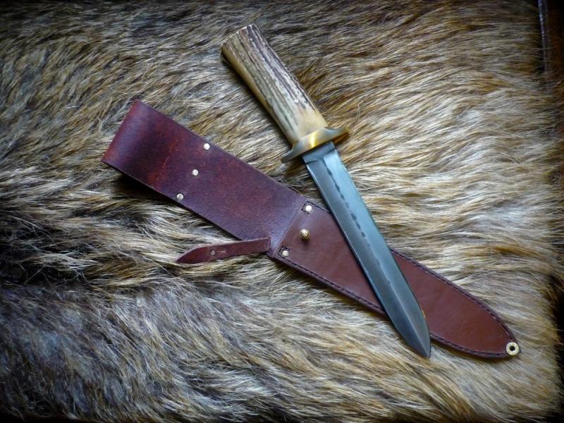

hier mein letztes Messer für 2013 - das dicke Ende kommt zum Schluss!
[url=http://abload.de/image.php?img=sautter4byum8.jpg][/URL]
Ein Saufänger für den jagdlichen Einsatz sollte es werden. Gewünscht war eine robuste, scharfe Klinge bei der hauptsächlich der Werkzeug Charakter im Vordergrund stand. Der Griff sollte ungewöhnlich dick sein, 35 x 40 mm....
Also Zeichung an Uwe Suhrweier geschickt, ein paar Tage warten und eine 230 x 35 x 5mm große Klinge aus 1.2552 mit etwas Schmiedehaut in Empfang nehmen.
Da im Netz grad nix gescheites an Hirschhorn auf zu treiben war, etwas telefoniert, in die südlichste Ecke Brandenburgs gefahren und eine Abwurfstange von befreundeten Förstern bekommen.
Da das Abfangmesser ganz simpel aufgebaut werden sollte, wurde ein Parierelement aus Messing angepasst.
Meine Erwartung bestätigte sich schnell, dass man da am falschen Ende spart....es sah einfach plump aus.
Es wurde eine zweite Lage aus 5mm Messing und eine Zwischenlage aus 3mm Neusilber angepasst - da kann man was draus machen.
Zusätzlich sollte noch ein Sicherungsniet in den Griff - doppelt hält besser.

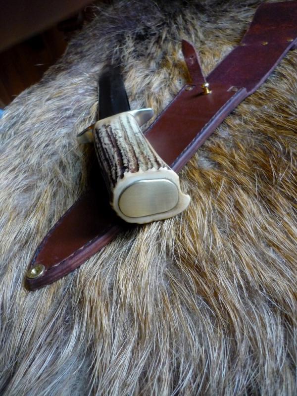

Das Mark am Griffende ausgefräst und eine Messingplatte für Gravuren als Abschluss eingesetzt.
Lederscheide mit langer Gürtelschlaufe geschnitten, damit das Messer etwas tiefer sitzt und man beim herausziehen keinen so langen Arm machen muss. Messingnieten hier und da...und als Beinriemenhülse zwei Patronenhülsenböden, von hinten und vorn eingesetzt.
Ich hab mich an den Riesengriff von 120 x 35 x 42mm langsam gewöhnt und der Riesenprügel macht irgendwie Spaß!
