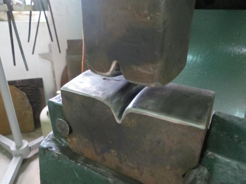

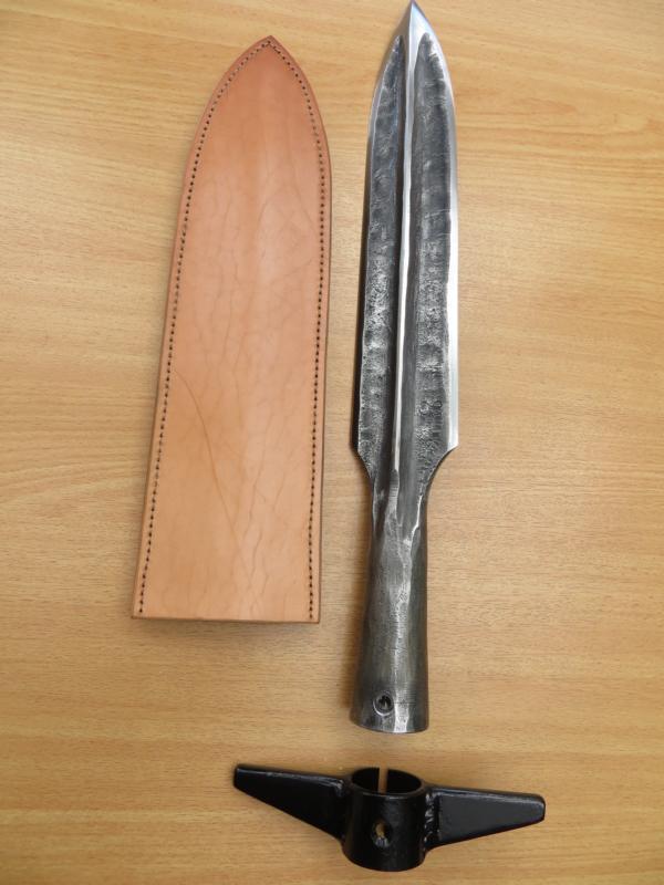

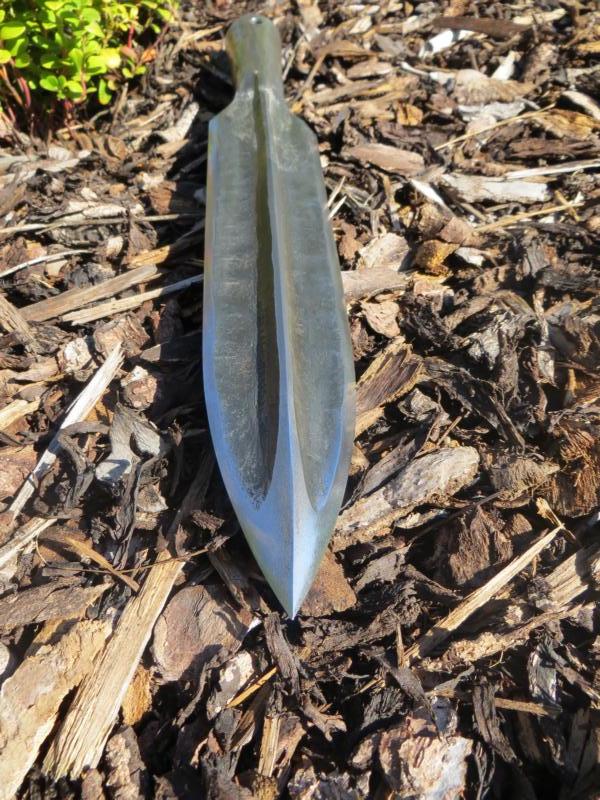

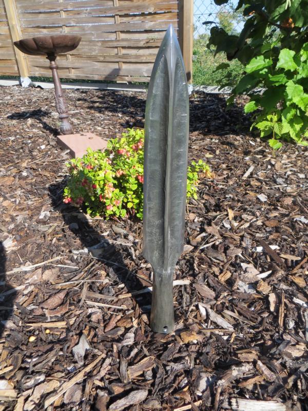

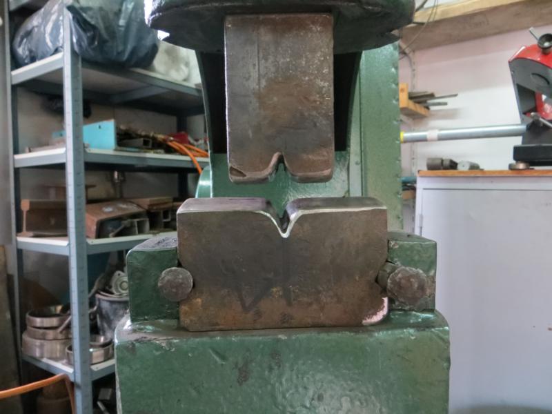

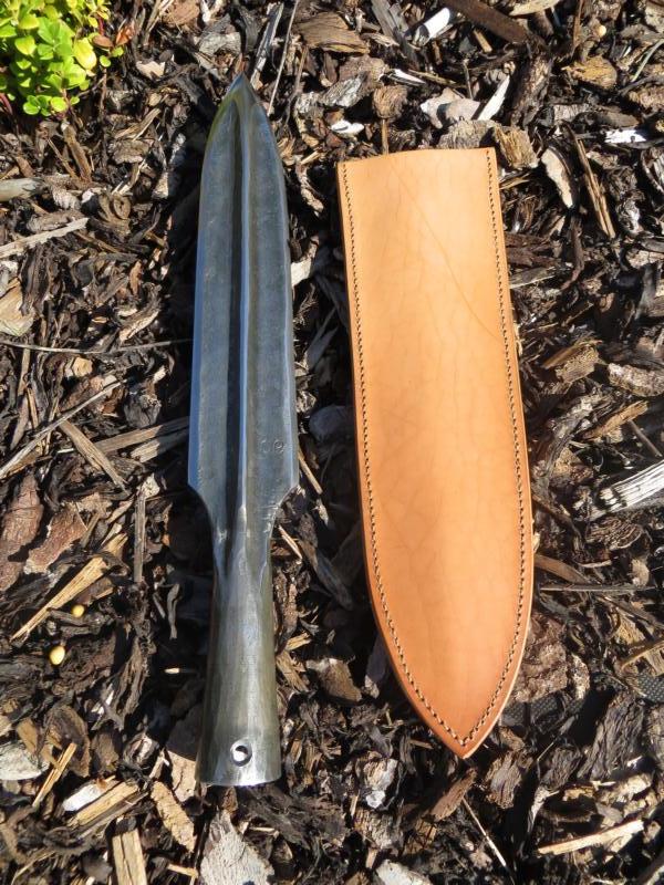

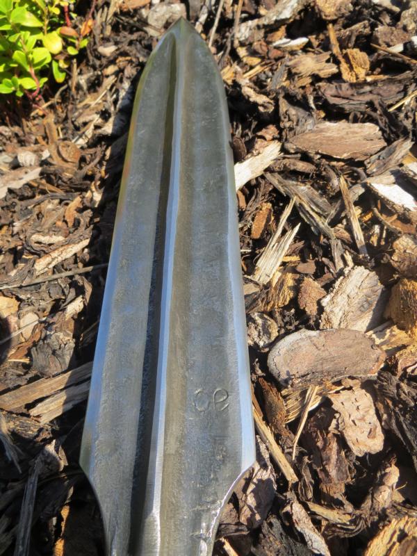

ich hab mir ein neues Schmiedegesenk für meinen Federhammer gebaut,
Meine erste Arbeit damit, Saufeder oder Flügellanze.
Gesamtlänge: ca. 400mm
Klingenlänge: 260mm
Breite: 55mm
Gewicht: 1050g
Material: C45 36mm Durchmesser

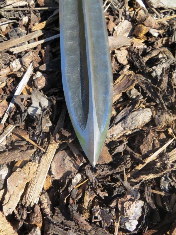

Wow, die Saufeder gefällt mir ja mal richtig gut!
Vor allem die Spitze sieht sehr robust und gebrauchstauglich aus.
Was hast du dir denn für ein Gesenk gebaut?
Gruß Tim
ich würde mal sagen eines mit "Rille" für den Mittelgrat ;)

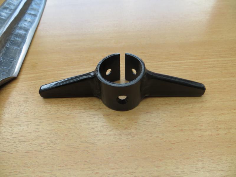

Schaut gut aus! Ich hätte vielleicht die Schweißnähte an den Flügeln mit einer kleinen Rundfeile noch etwas verputzt aber die Sau wirds nicht mehr stören.. :hehe:
btw gute Idee mit den abnehmbaren Flügeln
Das mit dem Mittelgrat dachte ich mir bereits, wusste aber nicht ob die Breite und Dicke der Klinge auch schon herausgearbeitet wurde, so dass quasi die Gesenke fast aufliegen beim schmieden.
mir gefällt das Stück sehr gut. Sehr schön und harmonisch. Doch das Parierelement passt irgendwie gar nicht. Sieht so "clean" aus im Gegensatz zur robusten Spitze...

Die Spitze ist ja sehr kräftig, viel dicker als bei Historischen.
Find ich gut gelungen.

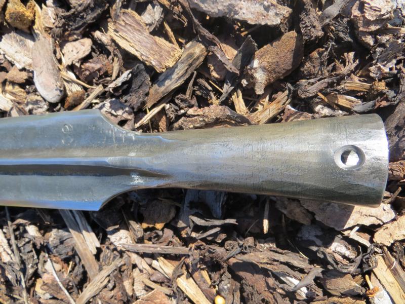

Wie hast du die Tülle geschlossen?
Wie soll ich mir die Befestigung der Losen Flügel vorstellen?
Ein Loch was auch übereinstimmend zu dem in der Tülle ist und die anderen (obwohl ich da keine Gewinde erkenne) zum verspannen wie bei einem Schneideisenhalter?

Ausgangsmaterial war ein Stück C45 Rund, Durchmesser 36mm.
Das hab ich auf der Drehmaschine aufgebohrt und Konisch vor gedreht, danach auf einem
Rundhorn aus geschmiedet.
Dadurch gibt es an der Saufeder auch keine Schweißnähte.
Die Flügel sind nur auf ein geschlitztes Rohr geschweißt und werden mit drei Schrauben
am Holzschaft befestigt.
