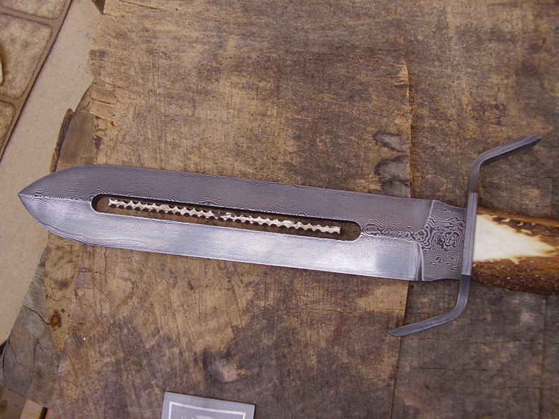

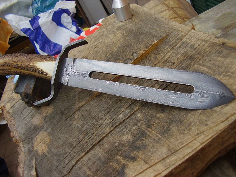

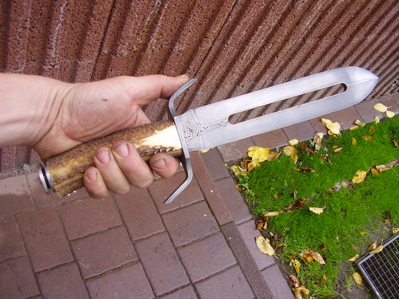

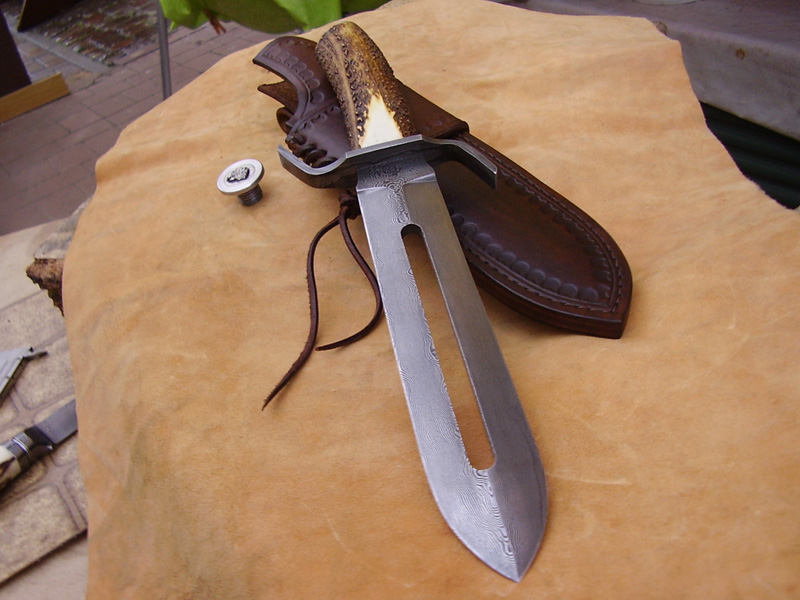

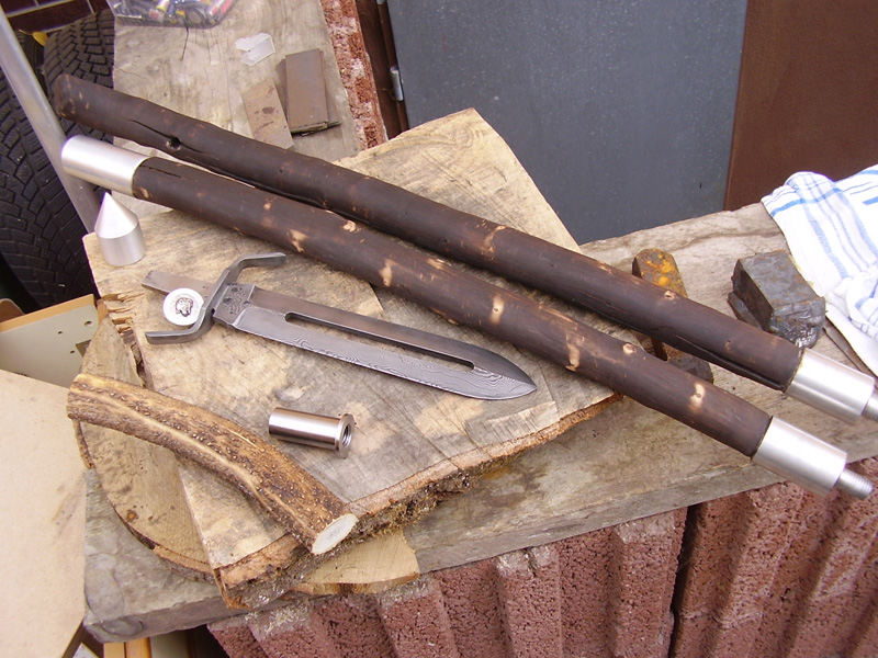

Hi Leute,
zum Wochenende was für die Jagende Zunft

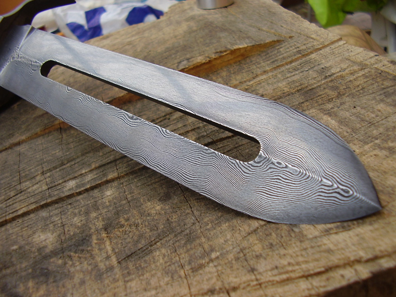

Klinge aus 240 lagen (1.2842/75ni8).
Klingelänge 240mm
Dicke 6,5mm
Klingenhöhe 48mm
Gesamtlänge 360mm

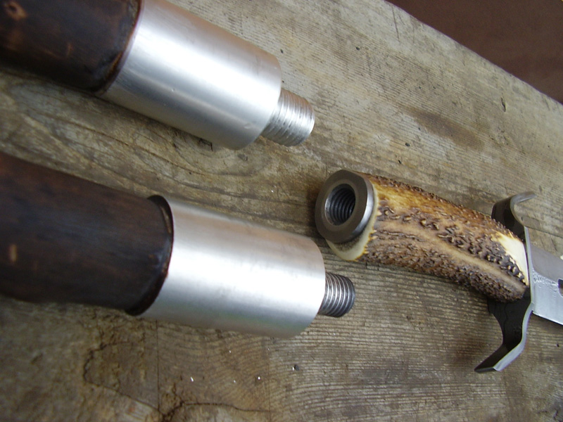

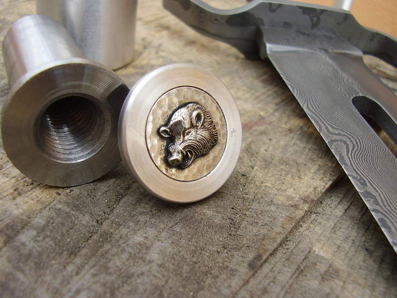

Die Buchse ist mit einem M10 Gewinde mit dem Erl verschraubt. Die Aufnahme für die Stöcke ist M16
Die Stöcke für die Feder hat der Jagdkollege selbst gebaut.
Bilder in zusammengebauten zustand folgen wenn die Lederscheide fertig ist
Grüße Uwe
