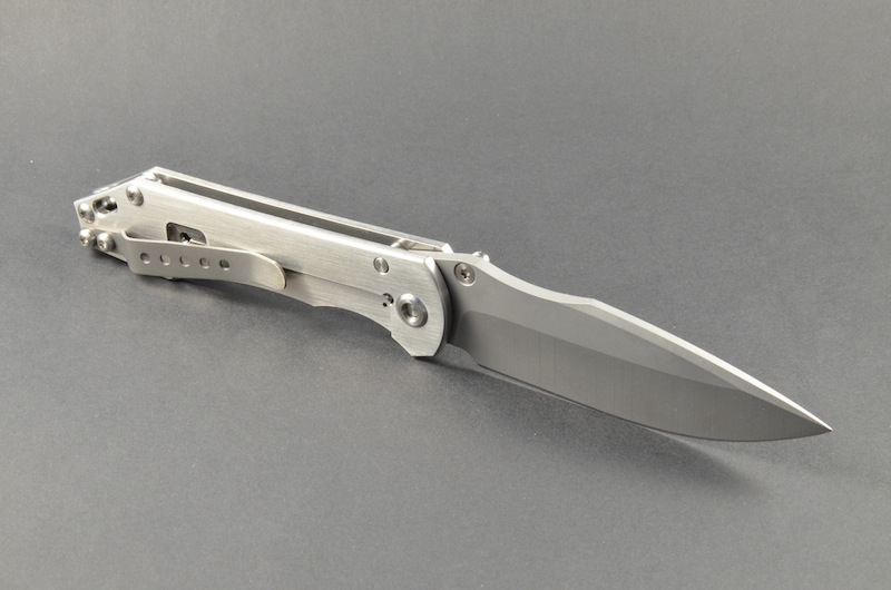

Hallo Leute,

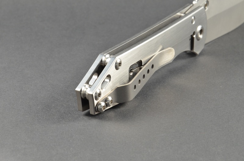

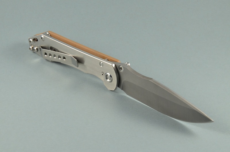

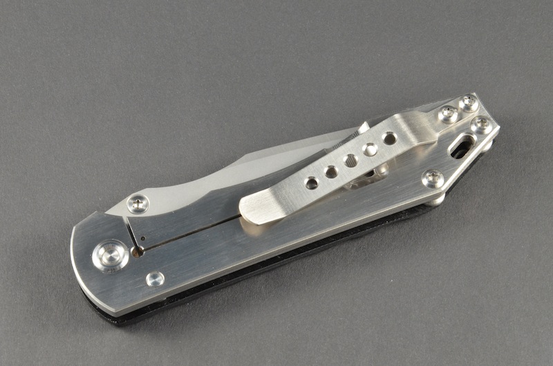

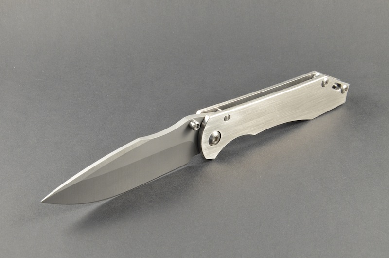

ich darf vorstellen: das SBH!

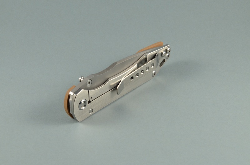

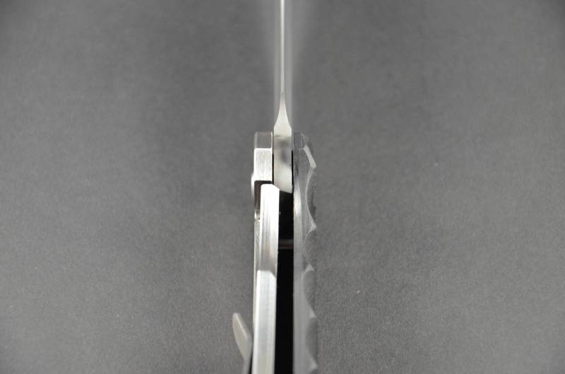

Dank Pitter mit seiner ewigen Raunzerei wegen hervorstehender Klingenrampen :p habe ich mich vor ein paar Wochen an den Computer gesetzt, das SHBBS als Basis hergenommen, und so lange daran herumkonstruiert, bis die Klingenrampe gut verdeckt zwischen den beiden Schalen verschwunden war.
Nachdem das SHBBS dadurch seine Harmonie eingebüßt hat, musste ich auch den Rest völlig neu konstruieren. Dabei habe ich noch ein paar andere Details geändert, unter anderem die Spacer und die Position des Clips. Herausgekommen ist eine komplette Neukonstruktion, der man die Designverwandschaft zum SHBBS ansieht.

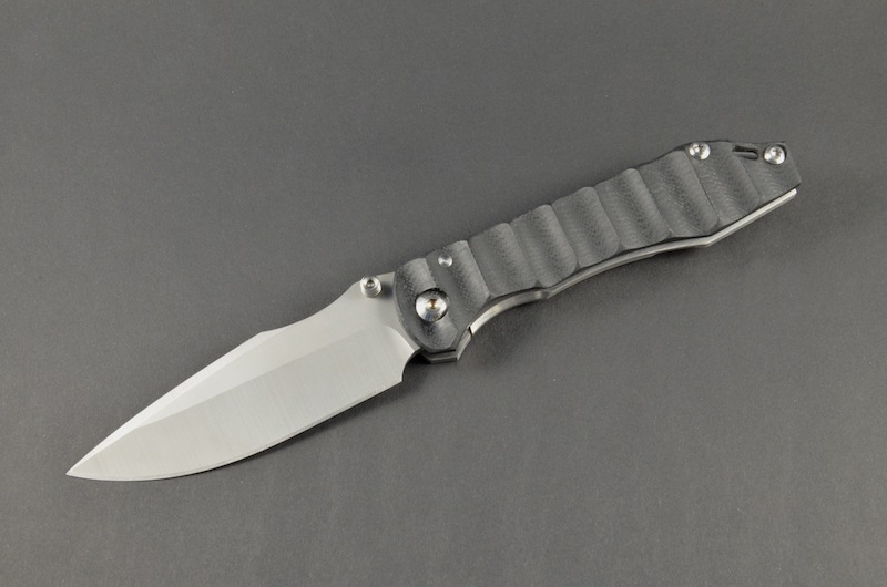

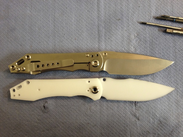

Der haptische Protoyp des SBH im direkten Vergleich zum SHBBS:
(Sorry für die Eierfonbilder)

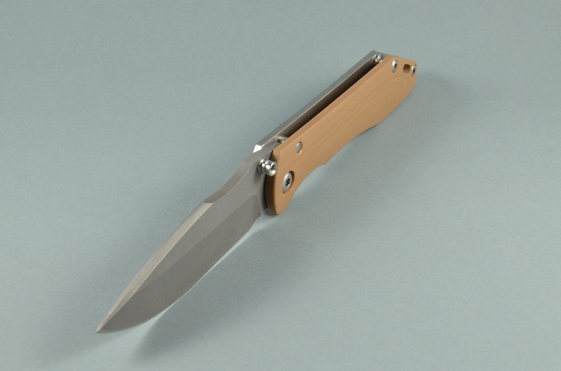

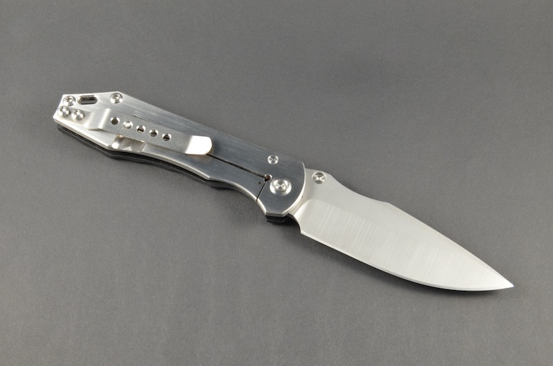

Nachdem meine Madame das Design des SBH für gut befunden hat, enstanden diese Zwei:
Klinge bei beiden SBH aus N690, 4mm stark.
Klingenlänge: 95,8mm
Grifflänge: 119,3mm
Das Klinge-Griff Verhältnis liegt jetzt bei 1:1,24.
Im Vergleich: das SHBBS hat 1:1,28, das Strider SMF 1:1,3, das CR Sbenza hat sogar 1:1,38

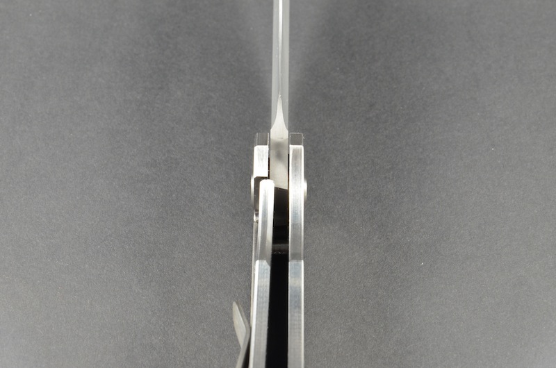

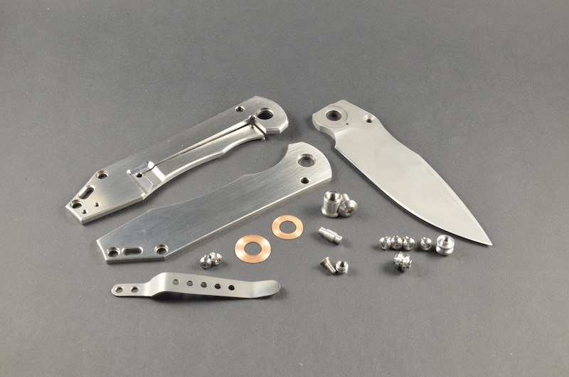

Und zum Schluß noch ein bisschen SBH-Porno:

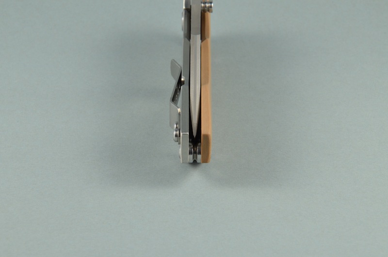

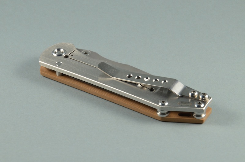

Gut sieht man die neuen einteiligen Spacer. (Eine Schweinearbeit diese Dinger präzise zu drehen...:staun:)
Lob, Kritik und Fragen sind wie immer willkommen.

Bravo,
das "Facelifting" ist Dir gut gelungen.
Die hervorstehende Klingenrampe beim Vorgängermodell war mir vorher ehrlich gar nicht besonders aufgefallen, aber jetzt sieht es tatsächlich eleganter aus.
Durch den Schwung in der Klinge erhält das Messer noch mehr Dynamik und die Mulde ist in der Haptik bestimmt ähnlich praktisch wie beim Pohl Force Bravo.

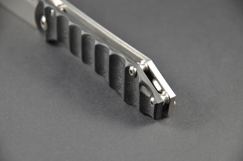

Persönlich finde ich die vier Schrauben am Heck- wie beim Vorgänger- "de trop":D
Aber ich denke, das wird wohl Dein Markenzeichen werden;)
Danke fürs Zeigen

Hallo Gerd,
ich durfte ja Dein SHBBS im Passaround ausgiebig befummeln und hatte ein paar Kleinigkeiten auszusetzen.
Das SBH ist sicherlich nicht schlechter, allerdings hat mir die gerade, obere Klingenkante besser gefallen.
Ich bin immer noch ein Fan vom SHBBS. ;-))
Heinz
Hi
Die Klingenform gefällt mir sehr gut :super:, leider bin ich kein fan von Framelocks ...
Hmm..insgesamt ein schöner Entwurf, mir gehts aber wie Excalibur, die vorstehende
Klingenrampe habe ich nie als störend wahrgenommen.
Ich hoffe deshalb dass das SBH nicht komplett das SHBBS ablösen wird...die Mulde in
der Klinge empfinde ich eher als unharmonisch, da für mich die Linie eines Klappmessers
in geöffneten Zustand entscheidend ist und die Mulde diese Linie unterbricht...Geschmacksache.
Schön ist das die Charakteristik des Griffes nicht gross verändert werden musste..der hat
nämlich großen Wiedererkennungswert .
Gruss
Tino

Durch die Mulde sieht die Klinge aus wie von nem PF Bravo. Da tue ich mir etwas schwer mit Applaus.
Auf den Bildern siehts so aus, als würden die Spacer überstehen - ist das so? Ich geh mal nicht davon aus.

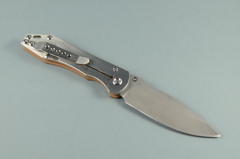

Ansonsten: Zugeklappt sieht das doch gleich viel besser aus. Gefällt mir.
Klinge/Griff Verhältnis messen. Gute Idee. Da könnt man glatt nen Wettbewerb draus machen. Aufschreib.
Pitter
Ich finde den geraden Klingenrücken auch irgendwie stimmiger, was mich noch reizen würde wäre ein tief-in-der-Tasche-Clip, so als "Foldover" Version oder wie man das nennen könnte. Da hab ich immer ein faible für ;)
Da gabs auch mal nen Thread zu wo für unterschiedliche Produktionsmesser das Verhältnis als Quotient berechnet wurde; ich hab aber nicht die richtigen Schlagwörter für die Forensuche gefunden.

sieht geschlossen auf jeden Fall stimmiger aus finde ich.
Die Delle in der Klinge sehe ich recht neutral, ich denke, die kann man weglassen oder dranlassen, je nachdem wie der persönliche Gusto ist.
Was i c h gerne einmal an deinen Messern sehen würde wäre ein "Deep Pocket Clip" :hehe: .
Aber jetzt warte ich erstmal den PA zum SHBSS ab, dann habe ich so ein Teil endlich mal in natura gesehen.
Ist auf jeden Fall eine gelungene Evolutionsstufe :super:
..und die Mulde ist in der Haptik bestimmt ähnlich praktisch wie beim Pohl Force Bravo.
Verdammt, das habe ich übersehen. Natürlich schaue ich immer, ob ich versehentlich oder unbewusst besondere Merkmale anderer Macher eindesignt habe, aber an Pohl Force habe ich nicht gedacht. Sorry. Ich habe noch zwei Klingen mit Mulde fertig, die Folgenden mache ich dann ohne.
Nein, steht nicht über. Da sind bis zum Rand 0,5mm Luft.
Merci! War ein gutes Stück Arbeit, das so hinzukriegen.

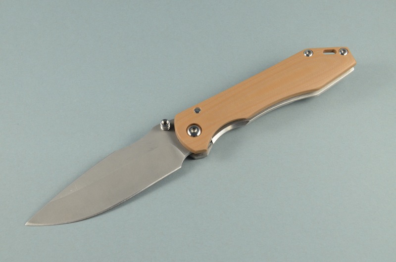

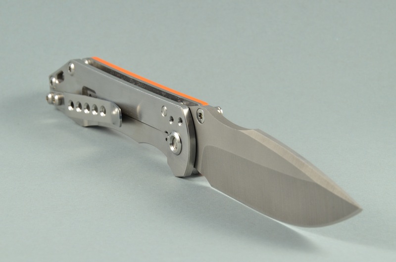

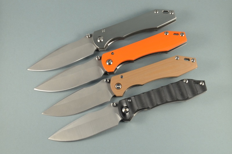

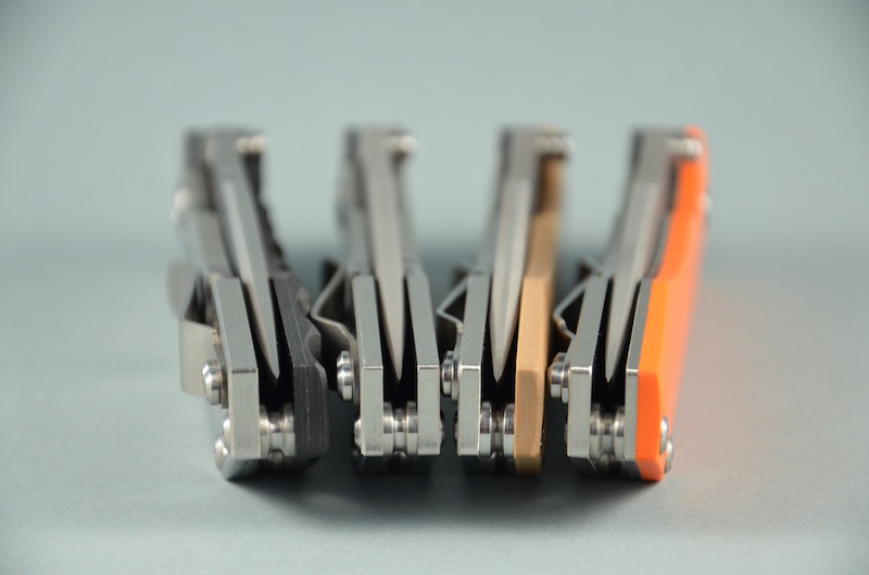

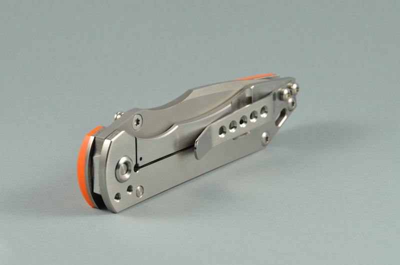

Und noch zwei SBH! Dieses mal etwas bunter.
Nummer drei mit sandfarbenem G10:
und Nummer vier mit meiner Lieblingsfarbe: Hunter Orange
Ich habe übrigens Herrn Pohl angeschrieben, wie er zu der Mulde steht:
Zitat Dietmar Pohl: "Gar kein Problem. Viel Erfolg mit dem Design!"
Das ist wahre Größe! Dennoch werde ich dieses Merkmal zukünftig meiden.

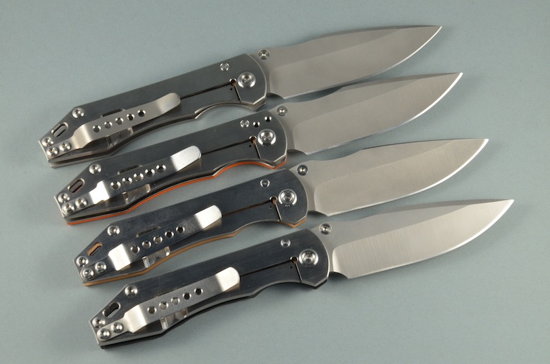

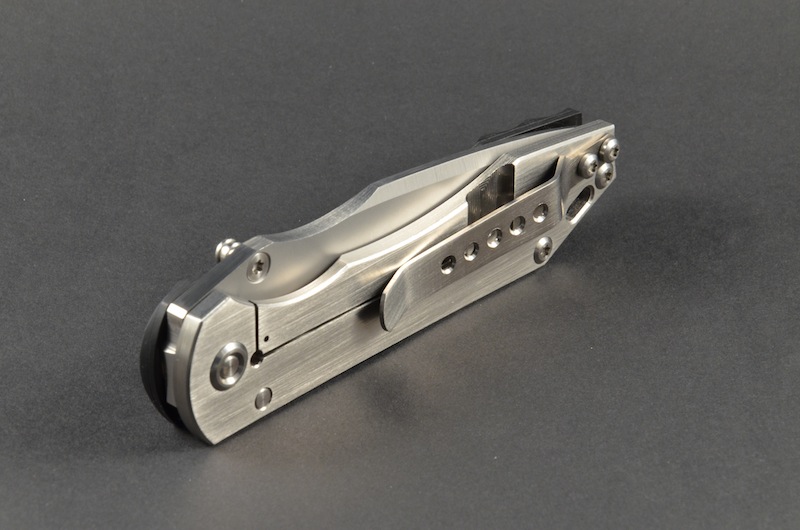

Noch ein paar Gruppenbilder:
Ahhhh, und mit zweiter Titanplatine :super:
Dann lass es drin, zwick pro verkauften Messer fünf Euro ab und spende das an Weihnachten dem nächsten Kindergarten.

Sehr schönes Line-up :super:
Wirklich ein gelungenes Modell, das sicher viele Freunde finden wird.
Und das Griff/Klinge-Verhältnis von 1,24 ist mal ein ziemlich guter Wert!
Die Sandfarbe wäre allerdings nicht meine erste Wahl, um es vorsichtig auszudrücken ... :glgl:

Das sandfarbene SBH, dass Dir so überhaupt nicht gefallen tun tut, kommt auf 119 Gramm. :glgl:

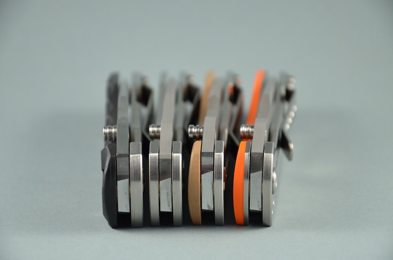

Der Vollständigkeit halber:
Schwarz mit 4mm Titan: 129g
Orange: 135g
Volltitan: 134g
