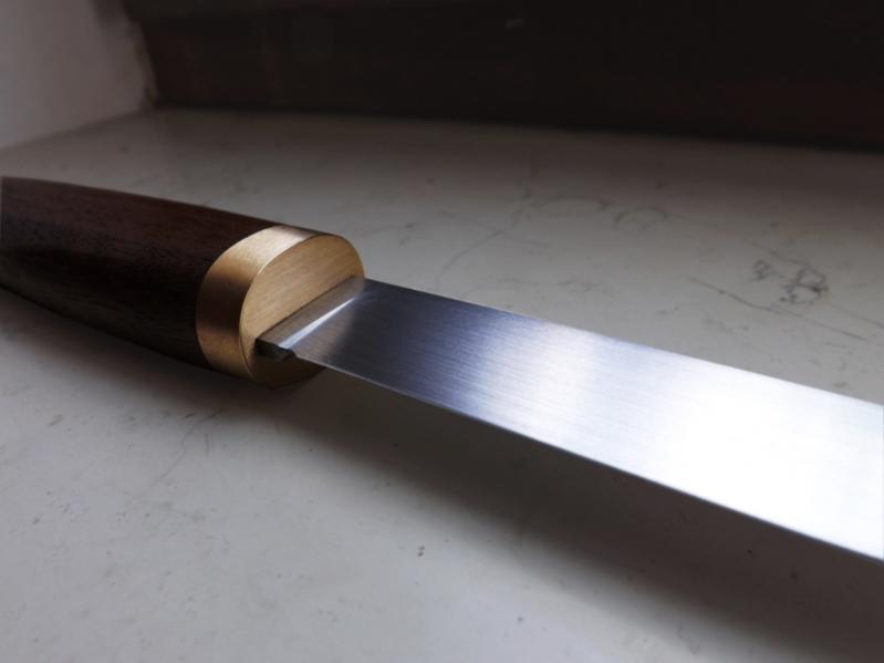

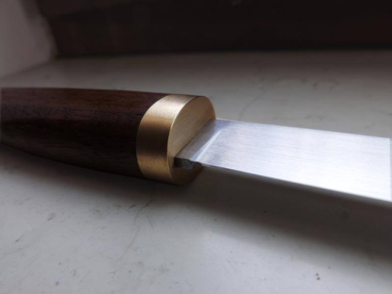

Servus,
der Titel sagt eigentlich schon alles.
Klingenstärke: 3mm
Klingenlänge: 90mm
Grifflänge: 110mm
Die Klinge wurde mit 600er Nassschleifpapier gefinished. Das amerikanisch Nussbaumholz erhielt eine Tru Oil behandlung. Es hat keinen richtigen Scandi-Grind sondern eine Sekundärfase von ca. 30 Grad. Danke fürs schauen.
Gruß Christian
