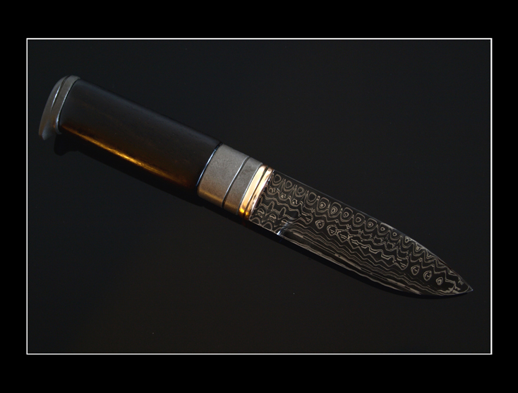

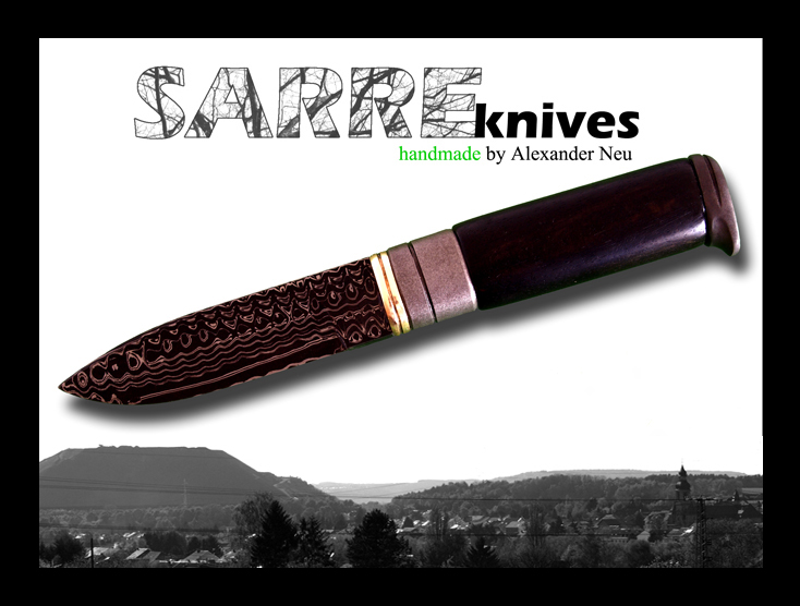

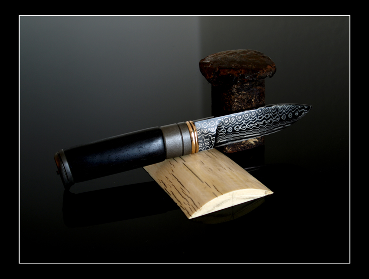

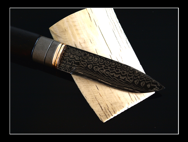

Hallo Forum,
ich möchte euch heute meine Interpretation eines Scandi`s zeigen.
Das Messer ist 22,5 cm lang und hat eine11cm Klinge.
Firecracker Damast von Markus Balbach aus 1.2842 und 1.2767.
Die Klingenstärke beträgt 3,8 mm, die Monturen bestehen aus c45 und Bronce.
Griff ist aus Ebenholz.
Zu den Monturen ist noch zu sagen, dass sie aus einem Meissel meines Opas stammen den ich dafür zersägt hab.
Das Messer ist komplett gefeilt. (ausser Bohrungen)
viel Spass beim Ansehen
gruss
alex
p.s. bessere Bilder und Scheide folgen.
