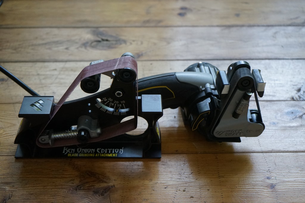

Hallo Zusammen, für die Jagd verwende ich Mora Basic Messer, also die ganz einfachen, mit Scandi-Schliff.
Der Work Sharp bietet allerdings nur Schleifwinkelvoreinstellungen für 20° und 25°. Haben WS-Besitzer Erfahrungen, wie man Messer mit Scandi-Schliff darauf schärft?
Ich denke, man könnte die Führungselemente abnehmen und dann freihand arbeiten, aber vielleicht hat das ja schon mal jemand probiert.
Ansonsten muss ich mir vielleicht doch noch einen Bankstein holen...
Viele Grüße
Stefan

Auf dem Worksharp freihändig schleifen wäre eine Möglichkeit. Aber natürlich wird dann zwangsläufig mit der Zeit ein Scandivex daraus (was nicht schlecht sein muss).

@crashlander Ich hab den großen Worksharp...hab aber die Drehzahlen modifiziert , um die Temperaturen besser steuern zu können .
Du tauchst beim Schleifen Freihand oder mit der Führung leicht ein...dadurch wird die Fase auf jedenfalls ballig.
Ist ja soweit nicht schlimm.
Bei einer minimalen Fase würde ich tatsächlich die Halterung abnehmen.....braucht halt ein ruhiges Händchen.
Es besteht aber die Gefahr zuviel Temperatur in den Stahl zu bringen ....das geht echt schnell.
Ich nehme meinen fürs Grobe...Beile , Hackmesser ...und kühle zwischendurch immer mit Wasser

@kreisl ...ja da staunt der Fachmann und der Laie wundert sich.
Gerade wenn man nicht den Platz für einen großen Bandschleifer hat , ist das Teil wirklich brauchbar.
Wenn du mal probiert hast einen derben Kinken aus einem 25cm Bowie rauszuschleifen...mit normalen Steinen...lernt man das zu schätzen.
Der kleine , solange man aufpasst , macht eigentlich einen brauchbaren Job...mit dem groben Band ist aber extrem Vorsicht geboten
Hallo Micha, vielen Dank für Deine Ratschläge. Ich werde mich jetzt erstmal an Bank- bzw Diamantsteinen versuchen. Das ist für die Mora dann wahrscheinlich besser für den ersten Aufschlag. Aufgrund eines Tipps von thetemperline habe ich mir mal günstige bestellt und probiere das aus. Und fürs Finish versorgt er mich auch gleich mit Leder
