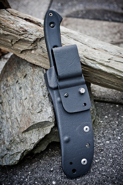

Beim Strike Fighter handelt es sich um ein Messer in klassischer Full Tang Bauweise aus 1095 Carbon Stahl. Die Klinge verfügt über einen Flachschliff, der nur im Bereich der Schneide auf 58 HRC gehärtet wird. SCAR Blades begründet dies damit, dass die Klinge somit flexibler bleibt und damit auch harten Belastungen z.B. beim Hacken besser stand hält. In ihrer Messer FAQ verweist SCAR Blades darauf, dass ihre Messer häufig zum choppen (Hacken) verwendet werden. Trotzdem wird eine lebenslange Garantie gewährt, was davon zeugt, dass die Jungs von ihren Messern überzeugt sind. Die Garantie schließt auch einen lebenslangen Nachschleifservice und eine Neubeschichtung ein. Allerdings hat der Kunde die Versandkosten zu tragen. Die Klinge selbst ist mir einer makellosen Pulverbeschichtung versehen, über deren Haltbarkeit ich aber zum jetzigen Zeitpunkt noch keine Aussagen treffen kann. In Anbetracht des geplanten Einsatzbereiches verweist SCAR Blades darauf, dass ihre Messer nicht rasiermesserscharf sind und bei Bedarf mit einem Winkel von 30° nachgeschliffen werden können.
Das Messer ist gut ausbalanciert und der Griff liegt sehr gut in der Hand. Die Daumenrampe liegt für mich genau an der richtigen Stelle. Daumen oder Zeigefinger lassen sich aber auch gut auf der Klinge ablegen, um das Messer kürzer greifen zu können. Weniger gut gelungen ist die Lanyard-Öse. Sie ist viel zu klein. Weder 550er Paracord noch eine 3mm Reepschnur lassen sich durchfädeln.
Die Scheide ist "build like an tank" und kann als mehr als robust bezeichnet werden. Das Kydex ist deutlich dicker als die üblichen Scheiden von Böser und Co, die Verarbeitung hervorragend. Alle Kanten sind sauber geschliffen und natürlich wird jede Scheide individuell fürs Messer angepasst. Dies merkt man deutlich. Das Messer sitzt bombenfest und rastet mit einen satten Klacken ein. Auf der Rückseite der Scheide befindet sich ein um 360° drehbare Gürtelschlaufe aus Kydex, die mit einer rustikalen Stoppmutter befestigt ist. Sicher nicht die ästhetischste Lösung, aber eine die bombig hält.
