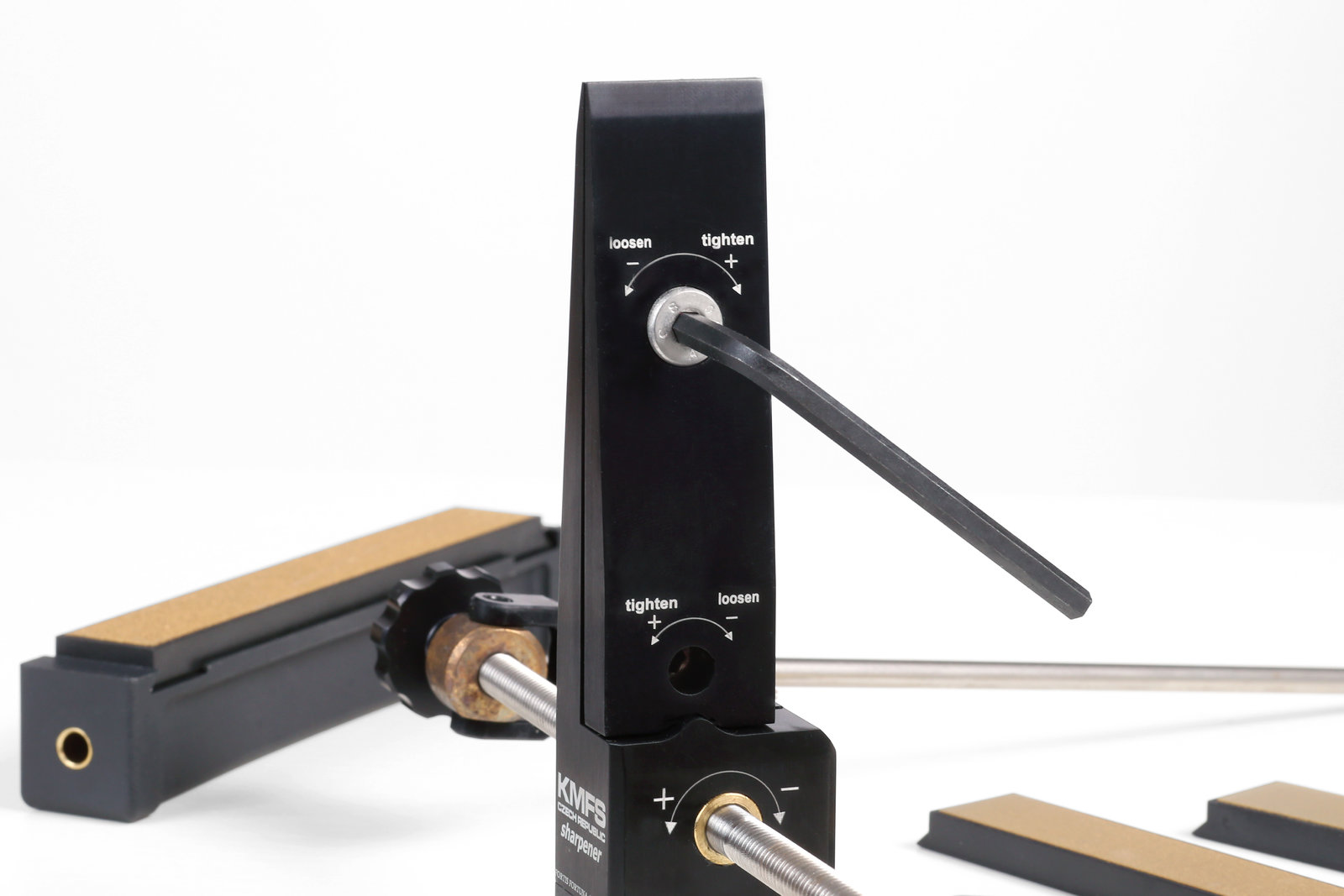

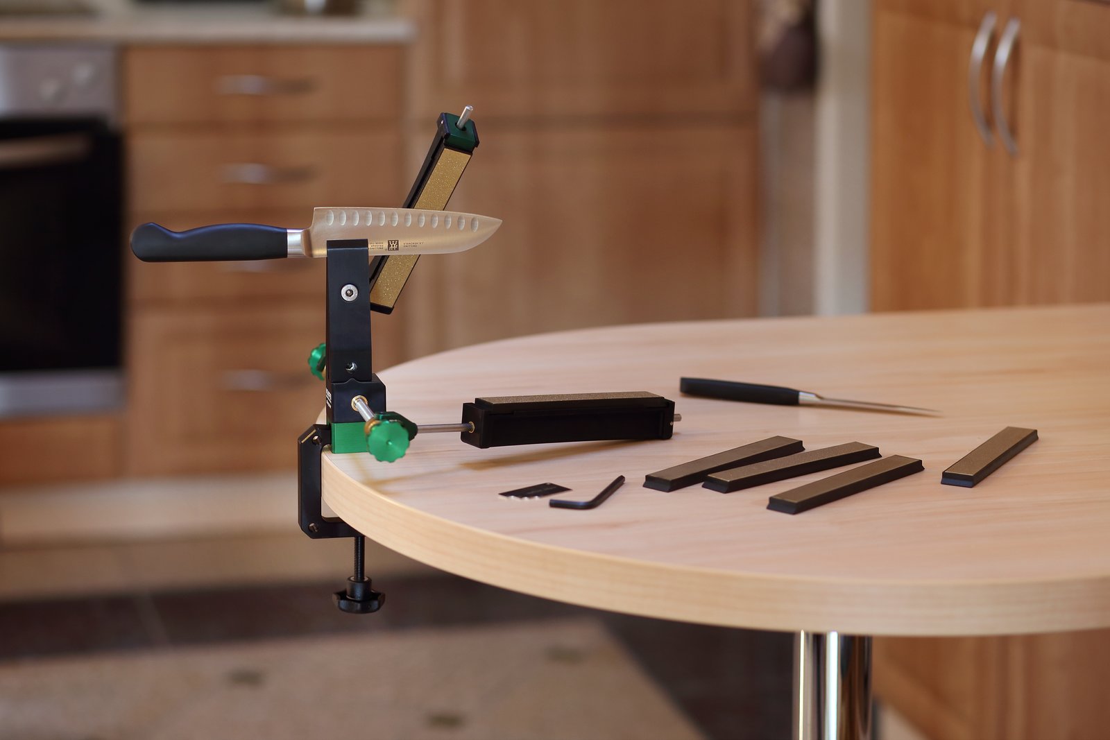

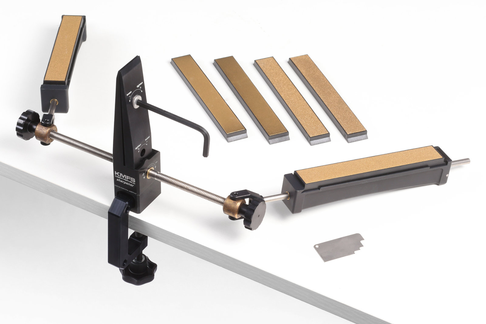

Hallo, Ich möchte hier vorstellen KMFS schärfer welche Ich produziere in Tschechien seit von 2016,
In ein paar Punkte ist diese gerätte unikat, meine haupt Idee war, dass Arbeit mit Gerätte soll intuitiv schnell und präcisse sein.
Und was Ich mag an Messer, das probiere Ich in Schärfer auch bringen.
Die teile für schärfer sind aus Dural ENAW 7075 T651 gemacht, mit Oberfleche Elox.
Aktual Schärfer ist KMFS Rival stealth, Ich bin froh, wenn sie diese anschauen und wenn kann Ich etwas erklären, bin Ich auch froh.
Hier ist ein Video von mein Freund aus Canada (english)
KMFS Rival Sharpener1080p
aber es ist hier gut zu sehen, wie schärfer arbeiten.
Vielen dank für Ihren Zeit,
Beste Grüsse,
Vaclav

Ich habe mit Lansky gestarten, Ergebnis war vielmall besser, als Ich mit freie Hande schärfen. Aber es dauert zu viel, es war kein bequem Arbeit und es war schmuzige Arbeit.
Dann kommt Wicked Edge, Ich habe erste serie, welche war gemacht gekauft.
Ja, von Lansky es war wie ein diametral Unterschied. Die Arbeit war schnell, bequem und beste an Schärfer war, dass Ich beide seite Klinge scharfe auf einmall.
Ich kann dann 100% kontrolieren was Ich mache, nehmen weg minimum Material beim schärfen.
Aber System war in meine Meinung ganz Teuer und in Detail nicht so gut gemacht.
Ich habe ein andere system selbst einwickeld.
Nur eine Sache war von Wicked edge gleiche: dass ich schärfe beide seite klinge auf einmall.
Und Ich habe System in genau Qualität gemacht, welche Ich mag an meine Messern, Wir frässen jede stück aus Block Dural.
Jede Dural Teil ist in Elox gemacht, Bronze Lager und Edelstahl ist sauber benutzt.
Ich habe beim erste Generation ein Video gemacht, wo ist viel zu sehen, leider in Tschechische Sprache,
aber es ist hier unterschied zu sehen:
-Messer festen
-Winkel einstellen
-Steine ändern
KMFS sharpener vs. Wicked Edge
An KMFS Rival Ich habe selbst probiert Klinge länge von 20 mm bis 300 mm es war dort kein Problem.

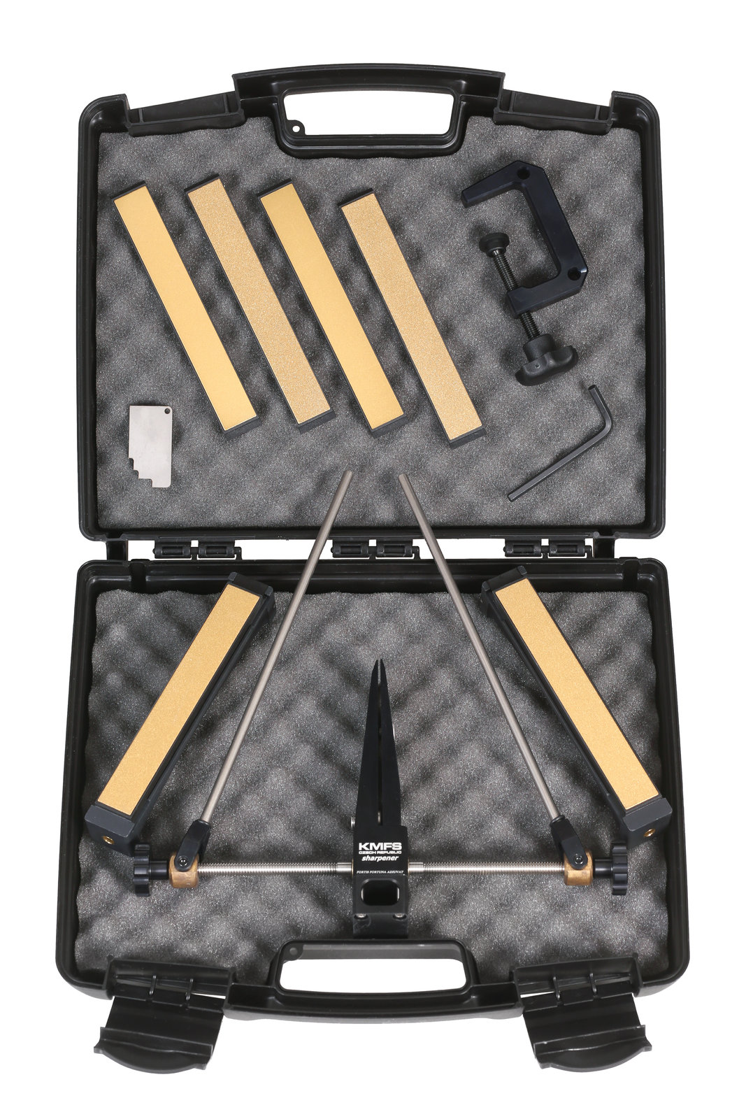

Steine haben 150 x 20 mm schärfer Fläche. In Grund packung sind Diamant steine 240, 600, 1000
Jetzt haben Wir in Angebot: das Leder steine, Diamant Schleiffpaste, Keamik 3000 grit, Lapping Papier an Duralsteine ankleben 1500, 2000, 3000, 5000 grit (Diamant / SiC), Steineset von 1500 - 10 000 grit (naturesteine 1500, 600, 8000, 10 000, syntetik 3000)
Gewicht komplete system ist etwa 2 kg
Koffer ist 340 x 294 x 85 mm
Wenn kann Ich etwas besser erklärren oder etwas andere sagen, es ist kein Problem,
Beste Grüsse,
Vaclav

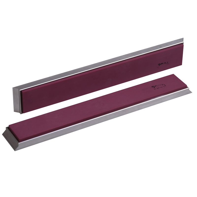

Hm, wenn ich mir die preise betrachte, bekomme ich dafür von Boride Poliersteine, welche auch zum schleifen taugen. Der preis für 12 stück ist je nach sorte zwischen 4 euro und 10 euro bei einem versandhändler. Man muß die steine nur noch auf Leere träger aufkleben, was sicher nicht soviel kosten dürfte.
Die diamantsteine erinnern mich an die aus china. Der ruby stein schaut auf den bildern so aus wie der von Boride.
Wo der vorteil dieses systems gegenüber dem ruxin aus china sein soll, weis ich nicht.

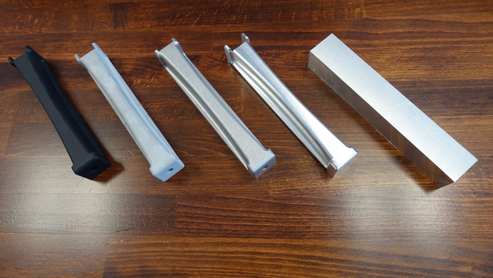

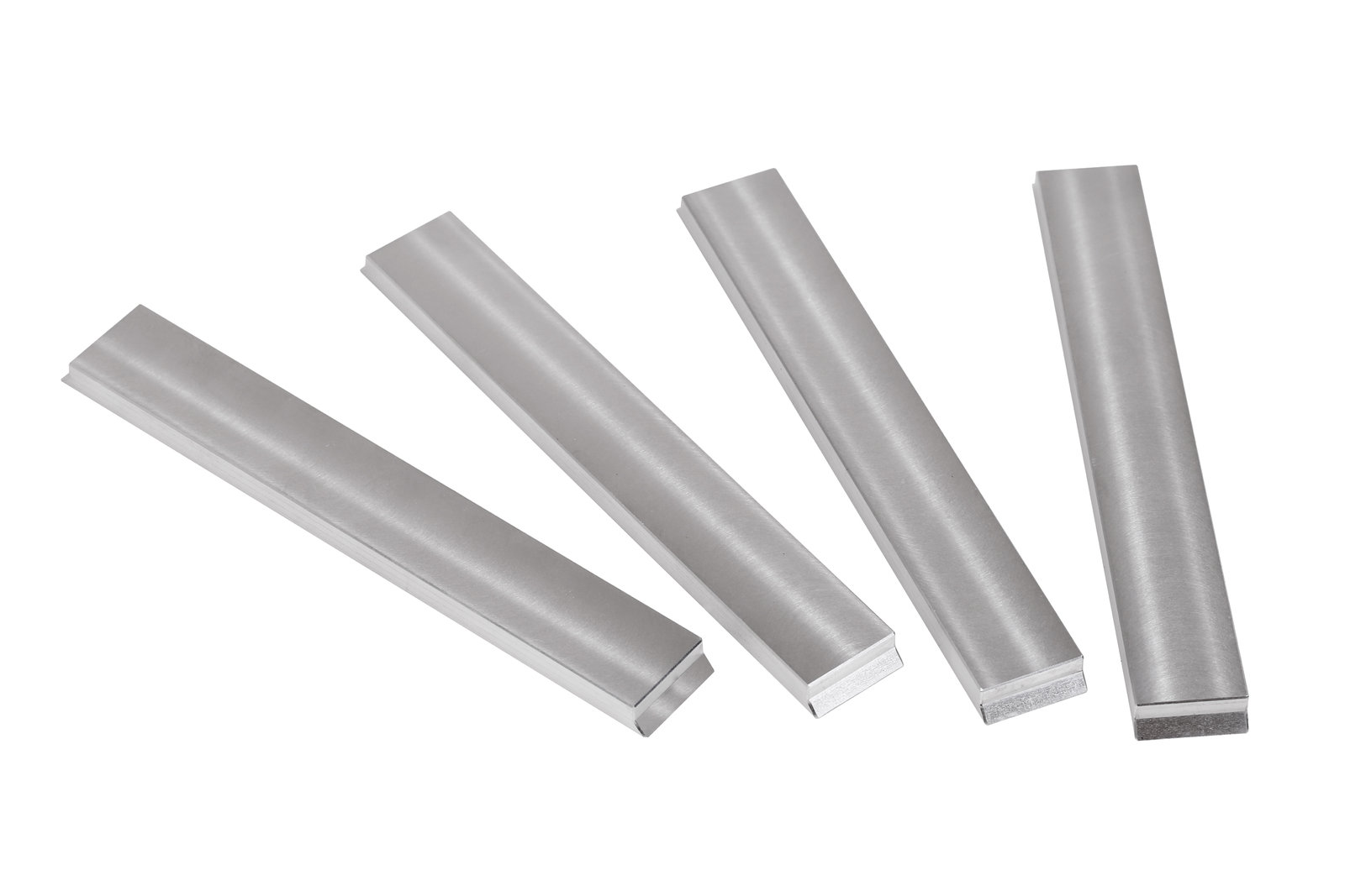

Ja, entschuldigung: Steine in set sind: 160 x 23 mm wenn Steine haben diese Base, dann ist möglich in KMFS Rival platzen.
Alle Steine haben dicke 8,15 mm dass ist wichtig, dass wenn mann Steine Tauschen, es muss mann nicht Winkel koregieren.
Alle Steine kommt in Dural frässe Stück, wo Stein sitzt in Loche und 8,15 mm sind kalibriert.
Oder kommt auch blank Stone für lapping Papier ankleben (Zweite Bilde).
Beste Grüsse,
Vaclav

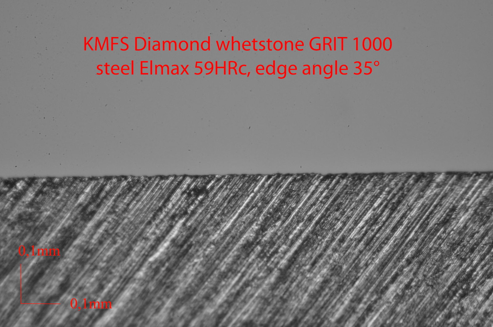

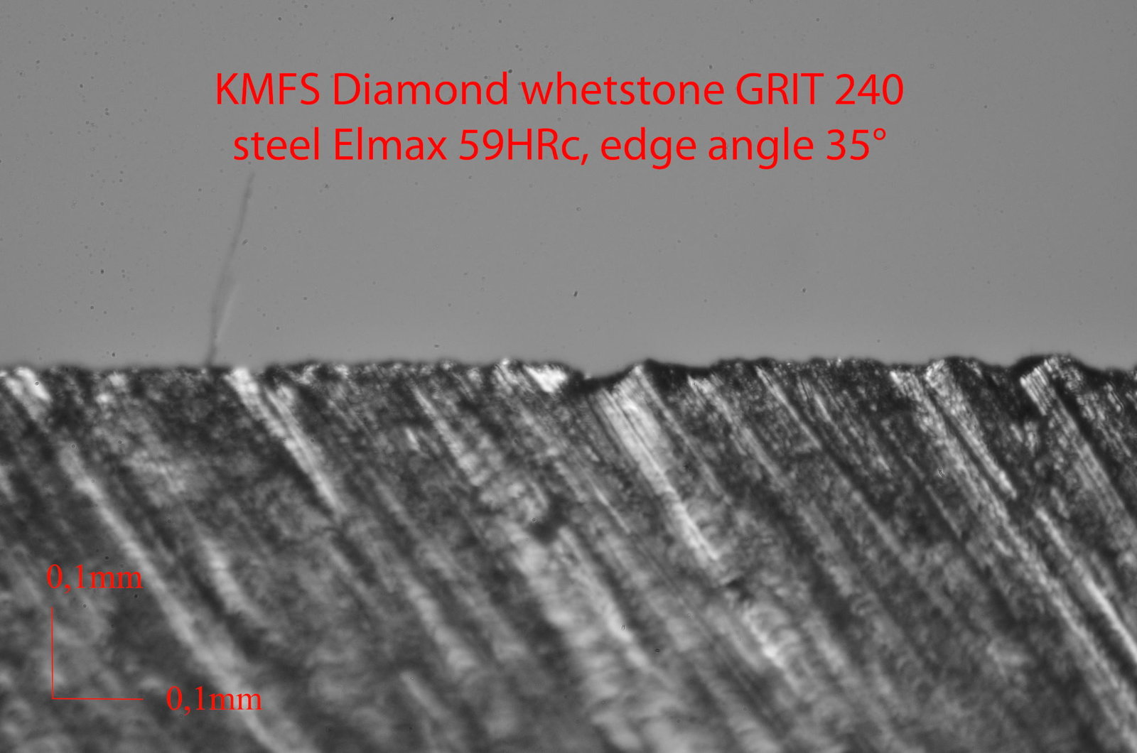

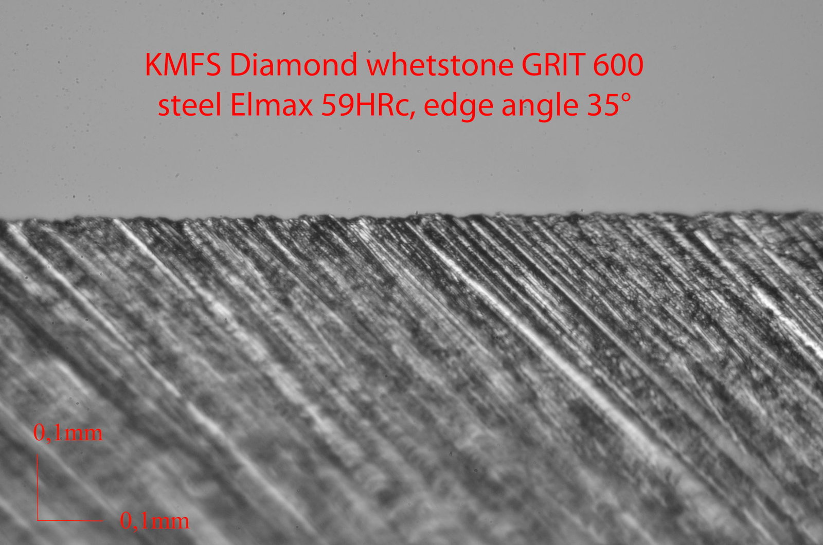

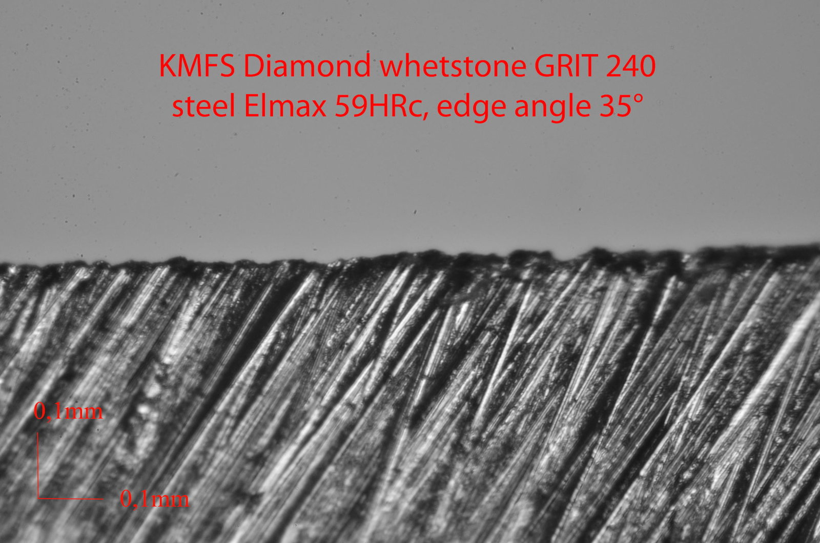

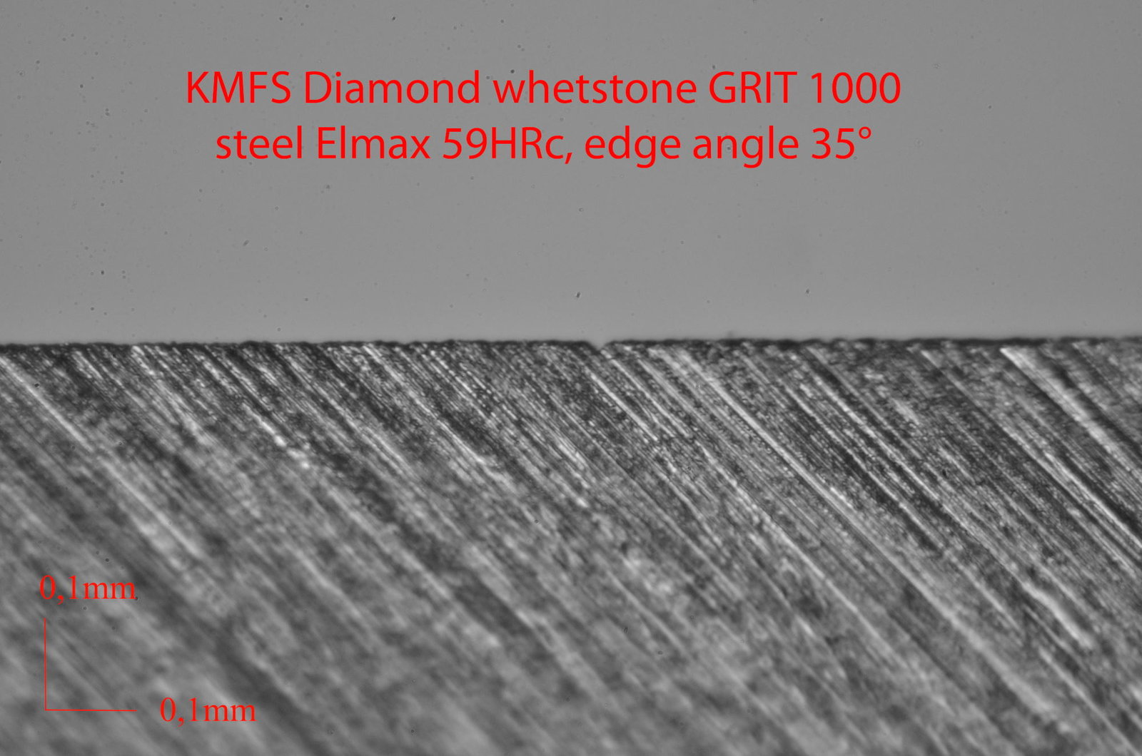

Hier schicke Ich Bilder von Kante welche machen Diamant- Steine 240, 600, 1000, welche kommen mit komplete system KMFS Rival stealth
Stahl ist Elmax, 59 HRC, Kante Winkel 35° (17,5° jede Seite)
Nach 1000 grit Diamat Steine Die Kante Rasieren
Beste Grüsse,
Vaclav
