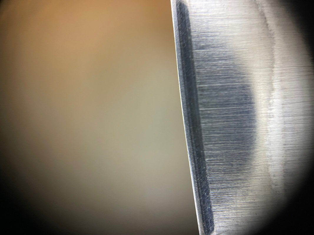

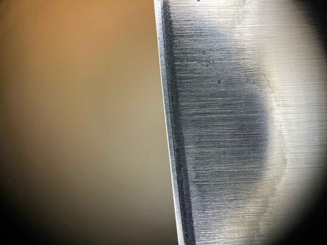

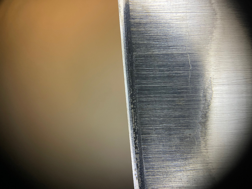

So, nun ein paar Bilder der Klinge, so gut es ging:
url=image0 — Postimages (https://postimg.cc/ygL8WnVy)]
[/url]
Helfen die irgendwie?
Für mich sieht es so aus:
Du hast nicht die komplette Fase (Sekundärfase) geschliffen: Man erkennt unter dem Edding noch ungeschliffene Teile. Der geschliffene Teil hat dagegen 2 Facetten. Die Fase direkt an der Schneide ist mal breiter, mal schmaler (das kann aber auch an der Reflexion des Lichts liegen.
Für dein Schleifen heißt das:
1. Die schleifst in einem größeren Winkel als der Originalschliff.
2. Du fixierst den Winkel beim Schleifen nicht.
Wenn das Messer nach dem Schärfen nicht scharf ist, gibt es
1. einen Restgrat oder
2. die Schneide ist nicht voll durchgeschliffen (die Schneidfasen treffen sich nicht in einer Schnittgeraden).
Zum Üben:
Nimm den 320er und schleif die erste Seite bis Grat. Dann die zweite. Dann 2 Wechselschübe ohne Druck gegen die Schneide. Jetzt sollte der Grat bestenfalls weg sein und das Messer scharf und voll küchentauglich. Mit allen feineren Steinen wird das Ergebnis nicht wesentlich besser, wenn die Ausgangslage nach dem gröbsten Stein nicht passt.
P.S. Die Korrosions-Schäden auf dem 3. Bild sind schon etwas heftiger.
