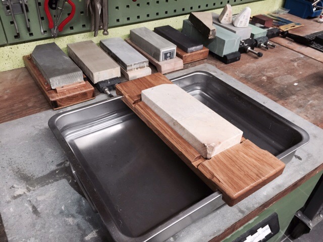

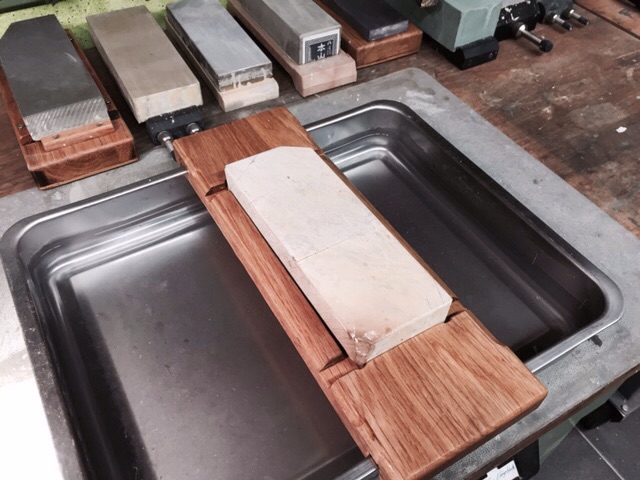

Hi,
ursprünglich hatte ich eine ausrangierte Gummifussmatte als Unterlage zum Messerschleifen.
Es war zwar immer ein ordentliche Sauereien aus Wasser und Schleifschlamm, aber für die paar mal schleifen.
Als dann auch noch Japanische Natursteine dazu kamen fand ich die Fußmatte nicht mehr standesgemäß.
Da ich gerne mit Holz arbeite wurde es diese Lösung.
Würde mich interessieren wie das bei euch so aussieht.
Gruß Klaus

nett gemacht:super:
Ich schärfe ausschließlich im Sitzen :hehe: Also Schreibtisch + Schleifsteinhalter.
lG Olli
:super:
Sieht bei mir ganz ähnlich aus. Selbstgebastelte Spülbeckenbrücke aus Holz und ein feuchtes Geschirrtuch als Anti-Rutschmatte für die Steine. Funktioniert auch prima.

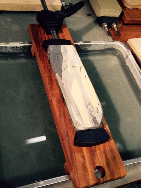

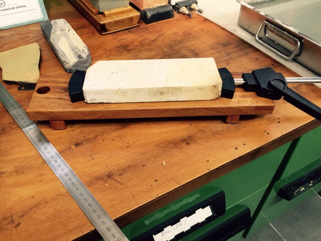

Hi zusammen,
nachdem ich von Bastl Wastl einen Supergrossen Belgier Kombistein bekommen habe
war es Zeit für einen Überarbeiteten Steinhalter.
Ein Stück Cumaro Holz, ein paar 20 mm Bohrungen und ein Festool Exzenter-Spanner ergibt ein Universal-Steinhalter in dem man selbst Bruchstücke festspannen kann.
Gruss Klaus

:super: Tolle Lösung Klaus!
Halt den Stein in ehren! Die sind verdammt selten die Dinger, Old Rock sag ich da nur.......
Grüße Wastl.
