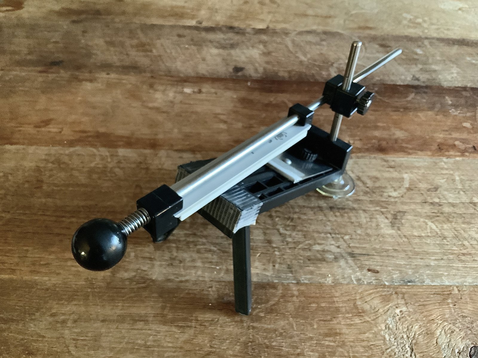

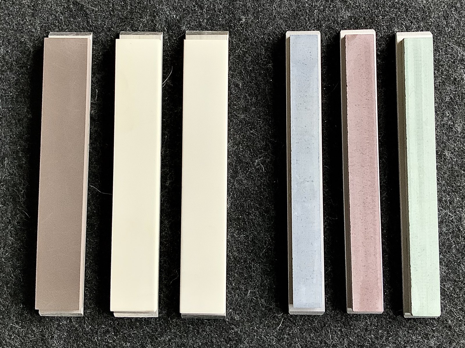

Der günstigste Weg zu einem ordentlichen Schliff von Anfang an zu kommen, ist ein Edge Pro Klone um 20 Euro und dazu 2 max 3 gute Steine in diesem Kleinformat.
- Naniwa oder Shapton, Nassanwendung, für den Feingeist mit Lust am Werkeln.

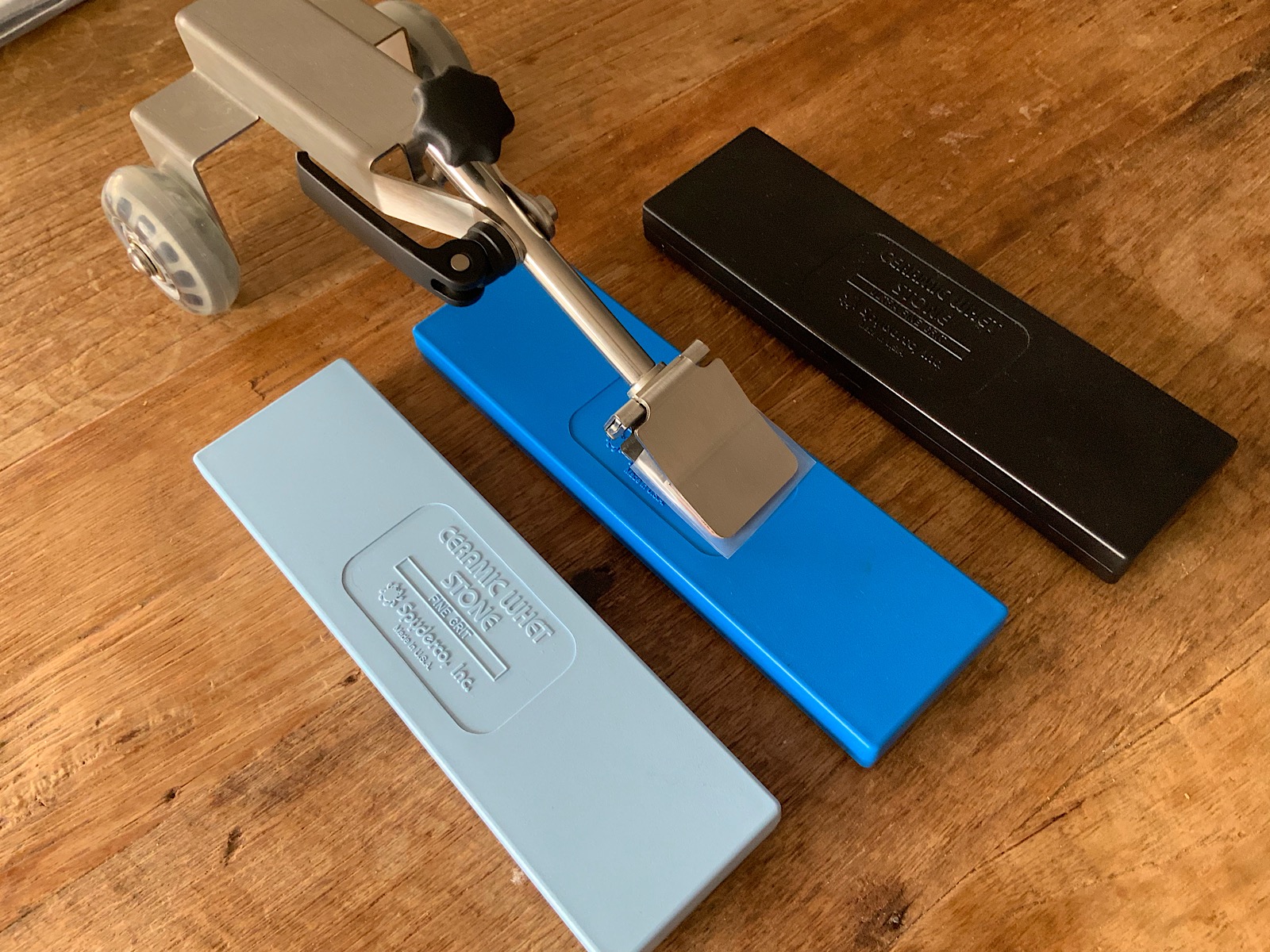

- Spyderco Keramik, Trockenanwendung, für den Pragmatiker ohne Lust auf Schlammschlacht und Abrichttheater.
- Edge Pro Diamantsteine, Trockenanwendung, für den Hauptsache sauberer Schleifwinkel Schärfer.
Der Messerguide funktioniert gut, solange die Klinge keine ausgeprägte Krümmung aufweist.
Der kurvige Teil der Klinge kann nur durch Anheben des Messergriffes beim Schleifvorgang erreicht werden - was durchaus eine Herausforderung darstellt, wenn das Ergebniss gleichmäßig werden soll. Santoku und Bunka no prob.

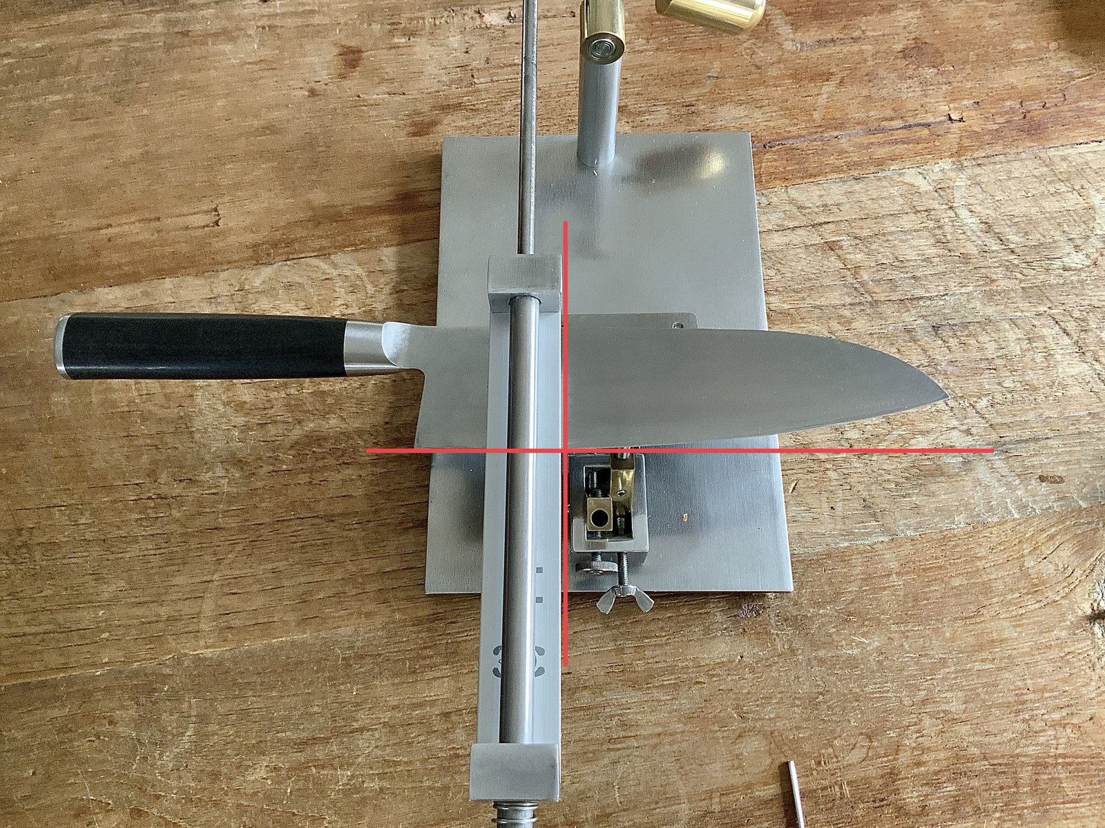

Für große Messer reicht der Edge Pro Klone bestens.
Große Klingen mit flacher Flanke lassen sich leicht lose auflegen und werden dann beim Schleifen in der Krümmung/Kurve gedreht.
Klappmesser ohne gleichmäßig flache Flanken bei starker Krümmung sind da viel problematischer.
grüsse, pebe
Der Klone hat ja keinen drehbaren Auflagetisch wie der Bogdan.
Also drehst Du die Klinge derart, dass der tangential Punkt der Klinge, an dem Du gerade schleifst im rechten Winkel zur Hauptachse steht.
grüsse, pebe

Hm, bin nicht sicher, ob Bogdan den überhaupt noch baut. Zumindest ist mir nix dazu bekannt.
Dann ist er Ukrainer, der wohl kein Englisch spricht - ich glaube, seine Systeme waren ausschließlich via Ukraine und Russland zu beziehen.
Für größere Kochmesser halte ich das System, trotz aller Vorteile, für nicht zwingend notwendig. Im Gegenteil. Über 20 cm Klingenlänge bleibe ich beim Klone Einsatz. Ohne Magnete das Messer zu ziehen ist eigentlich einfacher. Ab dieser Länge kommt der Bogdan auch an die Grenze eines sinnvollen Dreheinsatzes.
Preislich ist das ohnehin eine andere Liga, das liegt jedenfalls über dem originalen Edge Pro. Der Steinebedarf ist der gleiche.
