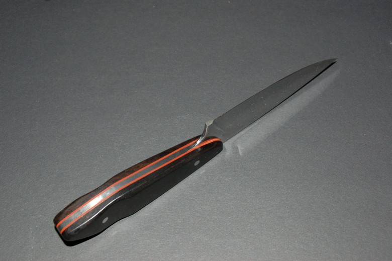

Hallo Forumgemeinde,
vor einiger Zeit wollte ich mal den hier allseits geschätzten 1.2842 versuchen. Das ist dabei herausgekommen:
Klinge 3,5 mm stark, max. 30 mm hoch, 110 mm scharf, Flachschliff
Griff Ebenholz, rotes Fiber, Pins V2A, Länge 110 mm
Gesamtlänge 210 mm
Kritik und Lob sind, wie immer, sehr willkommen!
Gruss polarbaer

Ein schönes Messerchen mit einem etwas ungewöhnlichem Design. Die Form des Griffes scheint nicht homogen, aber es liegt sicher gut in der Hand. Die orangene Einlage finde ich gut und die Klingenform gefällt mir auch.
Interessante Form aber alles in allem echt ein schönes Messer :)
Leistet in der Küche sicher sehr gute Arbeit. Oder ist es für etwas anderes Gedacht? :super:

Sehr schön verarbeitet, Frank! Und es ist bei der Vielfalt an Formen, die wir schon kennen, gar nicht so leicht, einmal ein etwas eigenständigeres Design zu finden! Das ist Dir jedenfalls gelungen.
Ob die Form von Klinge und Griff sich in der Praxis als ergonomisch und sinnvoll zeigen, wirst Du uns berichten müssen. Das kräftige Ricasso und die fehlende Schleifkerbe könnten sich bei einem 'ausgewiesenen' Küchenmesser als nachteilig erweisen, aber das hängt eben auch davon ab, was man damit macht.

Das Messer ist vielleicht nicht jedermanns geschmack aber es muß ja Dir gefallen,mir gefällt,s auch.Die Schleifkerbe kann man ja noch rein machen.2842 Kohlenstoffstahl ist sowieso mein Favorit,Eben holz auch.
Mach weiter so :super:
Gruß Tamer

In erster Linie war das Messer eigentlich ein Formexperiment und eine Annäherung an einen von mir bisher nicht verwendeten Stahl, aber als Verwendungszweck hatte ich Picknick und Küche u.a. schon im Sinn. Zum Transportieren habe ich deshalb auch eine Lederhose gemacht.
Über Schleifkerben scheiden sich halt die Geister; ich mag sie nicht so recht (das ist natürlich Ansichtssache) und schleife beim Schärfen lieber vorsichtig und möglichst symmetrisch bis zum Ricasso. Mit den feinen „Dremel“-Trennscheibchen oder einer Diamantfeile ist eine kleine Kerbe aber schnell gemacht, ohne die weitere Schneidenhärte zu gefährden.
Falls die Bekannte, die das Messer am Wochenende gekauft hat, eine Kerbe will, mache ich sie natürlich. Euch allen noch viel Spaß und nochmals danke!

Eine Schleifkerbe ist ja auch kein Muss. Wenn aber ein kräftiges Ricasso dem Strich auf dem Stein im Weg steht, hat man es mit Kerbe etwas leichter. Küchenmesser haben genau deshalb oft beides nicht.

Sehr, sehr schönes, nicht alltägliches Design. Die Form gefällt mir sehr gut. Praxistauglichkeit hin oder her finde ich gerade die fehlende Schleifkerbe und den fetten Ricasso bei diesem Messer optisch top. Einzig die Fibereinlage ist nicht so mein Ding. Ansonstens würde ich das Messer gerne mal in der Hand halten....
Hallo!
Gefällt mir gut; Schleifkerbe hin oder her.
Die Fibereinlage finde ich gelungen, sie gibt dem Stück das gewisse "Etwas"
