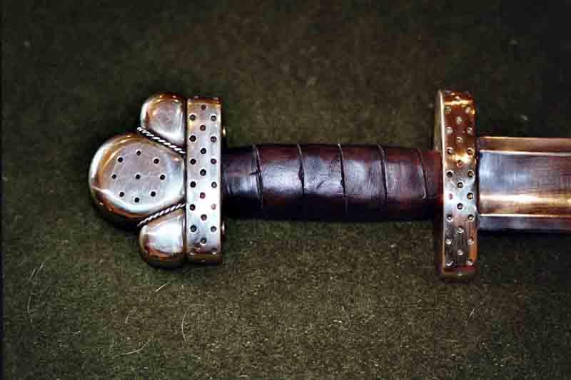

Hi, Viator!
Freut mich, das sie Dir gefallen!

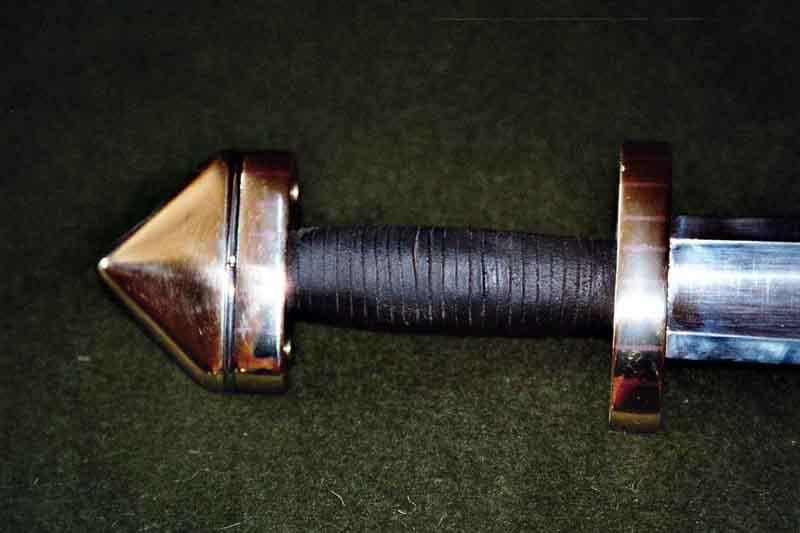

Eigentlich sind es ja drei..ich hab zwei mit dem "Blumenknauf"gemacht(ich bin mir nicht sicher, welcher das in der Typologie nach Petersen ist,glaube aber Typ D).Der Stahl ist bei beiden Klingen gleich: 4112.Den hab ich dann auf 52 Hrc härten lassen(Stickstoff).
Knauf und Parierstange hab ich aus Rotguss(von der Arbeit!;) ), aus dem "Vollen" gefeilt. Ich hoffe, das es eine schöne Patina bekommt. Beide Teile hab ich dann zusätzlich noch verlötet, wobei ich die Klinge, soweit wie möglich, in ein Wasserbad getaucht hatte.
Beim Schwert mit dem dreieckigen( Typ H ) Knauf, hab ich in die Parierstange und in die Platte hinter der Hand, noch Kupferdraht eingelegt.Beim anderen sollte es dann aber doch Sterling sein.Die Griffe Bestehen aus gedrechseltem Walnussholz und waren mal der Schaft von `ner Bockflinte(Onkel ist Büchsenmachermeister,von dem bekomm ich immer was! :D ) Beim Leder kann man aber schon sehen das ich nich so der "Wicklungskünstler" bin. Aber ich gelobe Besserung! Die Scheiden sind auch aus Holz und, nachdem ich sie in Ballistol "getränkt" hatte, mit Leder bezogen worden. Alles in allem hab ich dann an den drei "Kloppstöcken" fast ein halbes Jahr gesessen. Alle Drei sind recht führig und haben sich schon bewährt.

Aha aha... hab ich dich schon gefragt, wie schwer die dann sind?
Und wie heißt der 4112 Stahl denn auf deutsch, bzw. was ist drin?

Irgendwie sehen die Klingen so komisch verkratzt aus,oder?? Kommt wohl vom Lichteinfall.Oder nich richtig gesäubert?
Ach, ja.. Die wiegen beide ca.1,2 kg ohne Scheide. Mit kommen sie dann auf ungefähr 1,5 kg. Bleiben aber trotz des Gewichtes recht Führig:hehe: !!Mir kommt's bei Schaukampf sehr drauf an, die Waffe noch abstoppen zu können,wenn man mal durch die Deckung des "Gegners" ist.
Die Kingenlänge beträgt 75 cm. Breite 4,5 cm und die Stärke beläuft sich auf 6(!)mm,was aber nich weiter ins Gewicht fällt(im wahrsten Sinne!),wenn man die Blutrinne tief genug macht und die "Schneiden" relativ steil runterschleift.Die Schlagkanten hab ich auf 3mm stehen lassen,was für mich schon das Minnimum ist, wegen der Unfallgefahr! Großartig was an Spezialwerkzeug braucht man auch nicht obwohl eine Fräse einem doch die ein oder andere Blase ersparen würde:rolleyes: ! Aber da der 440B ganz gut zu Bearbeiten ist, halten die sich ja auch in Grenzen.Alles was ich mir noch selbst an "Werkzwug" bauen musste, war ein Holzklotz mit dem Radius der Blutrinne. Doppelseitiges Klebeband und Schleifleinen drauf und ab dafür!! Ach so schwer ist das alles garnicht! Manchmal hab ich beim Messerschleifen mehr Probleme:rolleyes: ! Man sollte halt immer versuchen sein

Deine Wickis gefallen mir sehr gut. -Auch wenn ich bei 440er Stahl selbst vorsichtig wär, was den direkten Klingenkontakt betrifft.
Hast Du die Klingen gehärtet?
Für Schnittests müste es allerdings gehen, oder? Die Klingenlänge -und Dicke ist ja nicht so kritisch wie bei Katana und den gängigen Anderthalbhändern.
Wie hast Du die Scheiden gemacht?
-kuda
Hi Kuda!
Die Klingen hab ich härten lassen. Steht aber auch in einem meiner oberen Beiträge.Musst mal nachschauen. Mit dem Stahl hab ich bisher auch keine Probleme gehabt. Aber wie gesagt, vermeide ich auch direkten Klingenkontakt.

Die Scheiden hab ich aus Holzleisten gemacht. Den Hohlraum für die Klinge hab ich teils mit dem Stechbeitel ausgeräumt. Das meiste aber mit einer Oberfräse. Beide Hälften sind dann verdeckt gestiftet und verklebt worden. Zum Schluss noch mit Leder bezogen und die Mundbleche montiert, Fertig!
