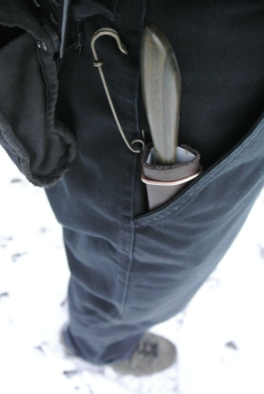

Wie passend, ich habe gerade die Scheide meines Arbeitsmessers fertig gemacht, Plastikinlay (maßgeschneidert aus 0,5 mm dünnem Flex-Schneidebrett), von weichem Leder fest umnäht - und mit Kiltpin zur Befestigung an der Hose, zum Tragen in der rechten Hosentasche:
Bronzeklammer bzw. -feder
Hat den Vorteil, dass das Messer einhändig gezogen werden kann, ohne dass die Scheide mit aus der Hosentasche kommt.
Und man ist sehr variabel in der Anbringung, man kann das Messer quasi an jeder Stoffoberfläche befestigen.
Und alternativ den Kiltpin geschlossen als Verlängerung zu einem Karabiner an der Gürtelschlaufe benutzen. Oder sogar den Pin über einen breiten Gürtel ziehen.
Der ist übrigens von Prym (offizielle Bezeichnung "Kilt-Nadel") , gibt es in jedem gutsortierten Kurzwarengeschäft, unter 3€, im abgebildeten Bronze-/Altmessing-Look oder silber/chrom oder gold.
Du hättest damit die von mir beschriebenen Trageoptionen, sowie natürlich die mit der horizontal durch die beiden Löcher deiner Scheide gezogenen Kiltnadel.
Ob einen dabei die Gefahr, dass die Nadel aufgeht und man sich sticht, stört, muss man natürlich selbst entscheiden.
Sicherer (aber nicht so stilvoll) wäre natürlich eine Prym Baby-Sicherheitsnadel (Windelnadel / Diaper Pin), die hat eine Plastikkappe als Sicherung gegen unbeabsichtigtes Öffnen über dem Kopf. Etwas kleiner als die Kiltnadel, aber immer noch groß genug. Leider nur in weiß, rosa und hellblau. :D
