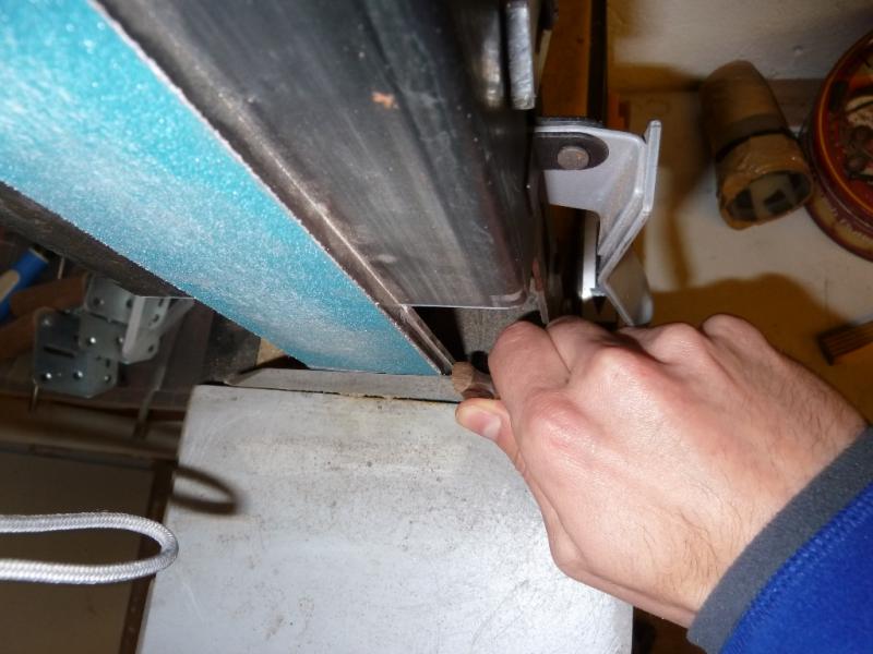

habe den BTS900 auch seit letztem Jahr. Für Stahlbearbeitung im Hinblick auf Messerformgebung ist er ohne Umbau ungeeignet. An deiner Stelle würde ich den Metabo nehmen - für Stahl das Richtige; vergleiche mal auf die Bandgeschwindigkeiten.
Meiner ist mittlerweile mit Planschleifplatte und Zusatzrollen auf 50x1000/1050 Bänder umgerüstet. Zur besseren Zugänglichkeit hab ich die Verkleidung abgenommen und weit reichend Material entfernt. Ansonsten kommt man einfach nicht an die Bandkante z.B. zum Ricassoschleifen ran oder klemmt sich die Finger beim Halten des Klingenrohlings.
Im Kaufzustand geht es zwar irgendwie aber mit dem BS175 sicher besser. Gute Bänder für Stahl im Originalmaß sind auch rar oder teuer.
Den Teller nutze ich mittlerweile nur noch selten.

Das Schleifband lässt sich nicht bis zum äußersten Rand positionieren, daher habe ich mir mit dem Dremel eine ca 5-6 cm lange Kerbe in den rechten Rand geschnitten, die mit dem Schleifband auf eine Höhe einzustellen ist.
