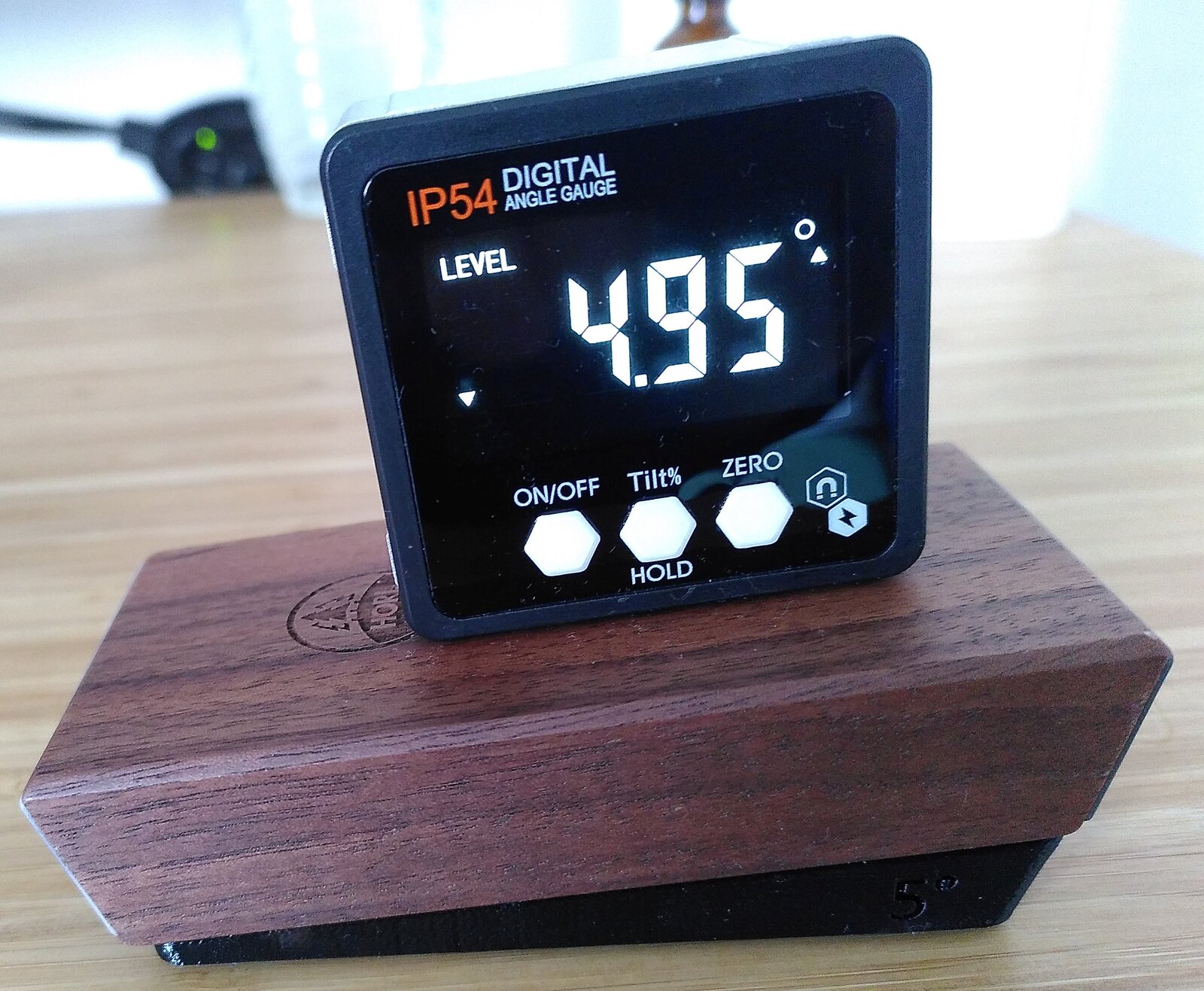

Ob man den Winkel dadurch erhöht oder verringert, hängt davon ab, ob auf der dem Messer ab- oder zugewandten Seite unterlegt.
So ganz reproduzierbar ist das aber nicht, da der Winkel auch davon abhängt, wie weit man die Unterlage unter die Lehre schiebt und das kann man schwierig jedes Mal exakt gleich machen. Auch nerven die Füßchen je nach Unterlage, die man wählt.
Reproduzierbarer geht es mit mit einer schicken Mehrseiten-Lehre, wie @Doldini sie sich hat bauen lassen.

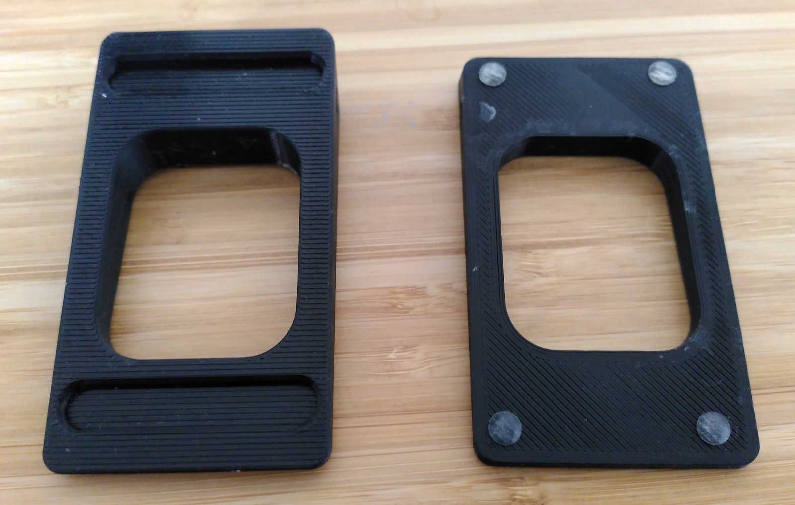

Ich habe mir damals von einem Verkäufer in der Elektrobucht Adapter 3D-drucken lassen:
Die Dinger haben Aussparungen für die Füßchen der Horl-Lehre und selber Füßchen gegen's Rutschen. Die Adapter haben 5° und 8° und können beliebig additiv oder subtraktiv mit den 15°- und 20°-Seiten der Horl-Lehre kombiniert werden, so dass mir insgesamt 7°, 10°, 12°, 15°, 20°, 23°, 25° und 28° zur Verfügung standen.
Mir reichte das. Meine Japaner habe ich gerne auf 7° oder 10° mit 20° Mikrofase geschliffen. Oder halt einfach 15° + 20° Mikrofase.
