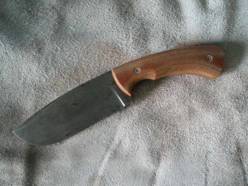

War grad draußen ...
Mit meinem Hund, wie man sieht.
Ich hab mal ein paar Äste und Ästchen bearbeitet.
Mit locker aus dem Handgelenk geschlagenen Hieben kappt man so fingerdicke Ästchen schonmal beim ersten Hieb. (Kommt auch auf die Finger an ... :lach:)
Die etwas dickeren brauchen eben ein paar Hiebe mehr, wenn es nicht so windig wäre und der Ast nicht frei gestanden hätte, wären es sicher zwei drei Schläge weniger gewesen.
Bei den Bildern wo das Messer steckt, habe ich es wie gesagt locker aus dem Handgelenk ins Holz gehauen.
Schneiden tut das Messer sowieso und nach dem bißchen Holz da rasiert es natürlich noch immer.

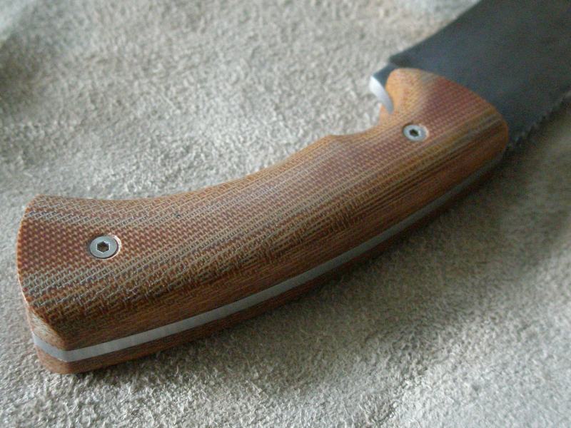

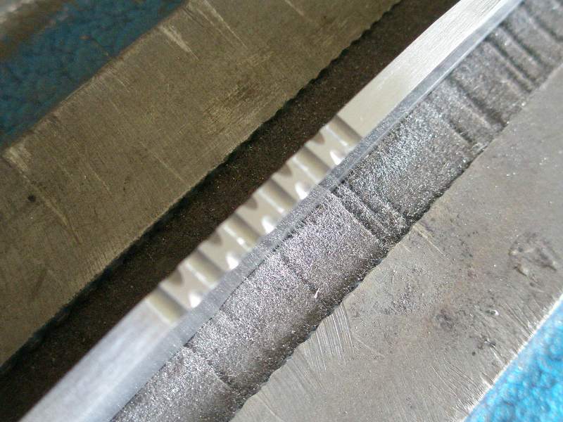

Mal eine blöde Frage:

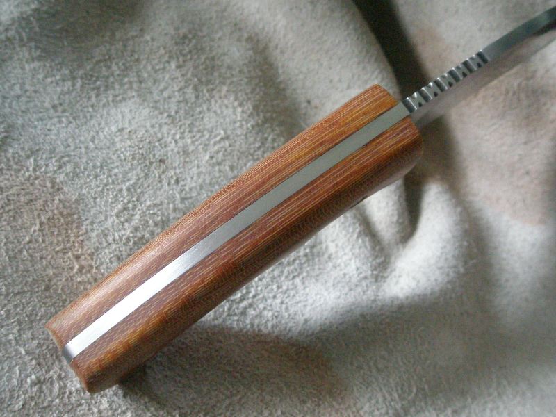

die Einfeilungen auf der Schneidenoberkante sind doch absichtlich kleine "H`s" für "Haas" oder? Ich frage nur, weil ich auch schon andere Ornamente sprich Feilmuster auf deiner website gesehen habe.
PP
Schönes Messer...Gefällt mir:super:
Nun bitte noch Bilder von der Handlage:D
Ich will Bilder sehen**sing**:irre:
Danke
MfG
Kay
PP
So hab ich das noch garnicht gesehen, ist eher ein Zufall.
Ich mach die Filework immer frei Schnauze, fang einfach mal an und schau wie sich ein Muster entwickeln kann.
Manche Muster wiederhole ich gern je nachdem wo sie hinpassen, es soll schmücken aber vor allem auch praktisch sein.

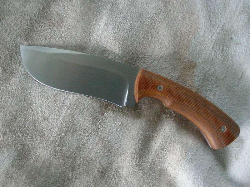

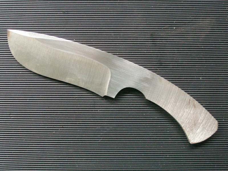

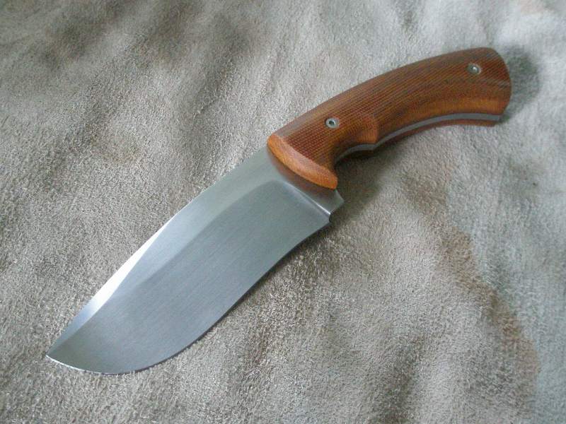

Danke für den Test und die Bilder. Das sieht doch gut aus - da kommen halt guter Stahl und gute Geometrie (vernünftige Klingenstärke, hoher Anschliff) zusammen. Apropos: Wie ist die Klinge eigentlich geschliffen (flach, hohl, ballig) ?
Erinnert mich vom Gesamtkonzept (nicht vom konkreten Design) ein bisschen an die Rondane/Pasvik-Messer von Mark23. Spätestens im Dezember werde ich das Messer hoffentlich mal in die Hand nehmen können.
Wenns dann noch da ist habe ich es sicher in Reiskirchen dabei. Oder halt das nächste SHS1.
Die Klinge ist flach geschliffen, hat aber nen minimalen Hang zum balligen.
Ich denke halt immer, ein Schliff auf null ist für viele nicht gut nachzuschärfen, also kommt eine Schleiffase dran und gut.
Wenn man die Schneide recht dünn ausschleift paßt das schon und das Messer soll ja auch hervorragend schneiden können.
Das Messer erinnert mich etwas an das Guardien von Thomas Künzi, ist aber sicher nicht abgekupfert. Zumal im SHS1 viel mehr Schwung drin ist.

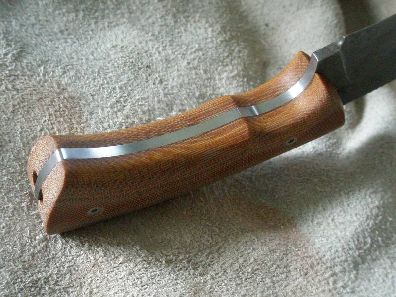

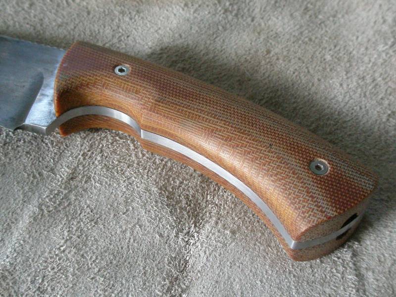

das find ich, ist einfach ein sehr schönes Messer.
Ganz tolle Formgebung. Sehr gelungen !!!
Die Griffschalen zur Klinge hin vielleicht etwas konisch dünner werdend, das fände ich noch harmonischer.
Aber sonst, ganz prima !!!:super::super::super:
