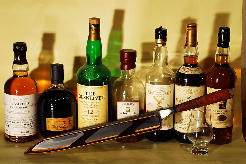

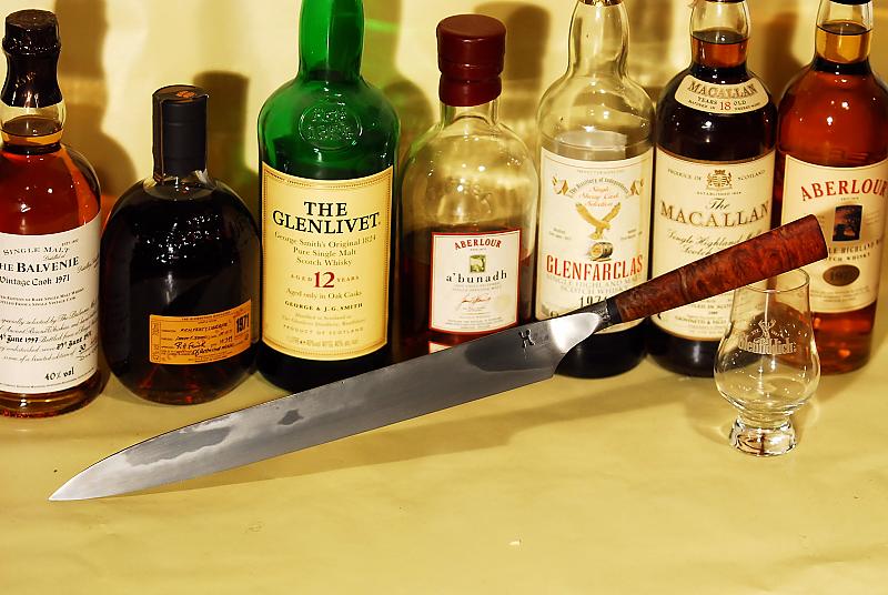

hallo zusammen
weil es gerade so schön ist,zeige ich euch noch ein küchenmesserchen das heute fertig geworden ist.das messer wurde für einen bekannten gefertigt der wohl gerne mal ein grösseres stückchen fleisch mag.:irre:
und wie versprochen ist die heutige bilddecko für die
"speyside conection" unter uns.:steirer:

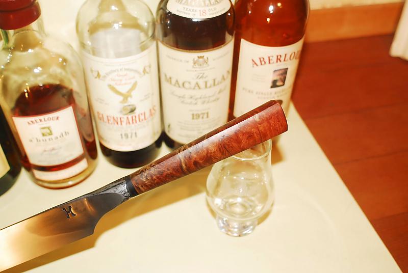

der schwerpunkt des messers ist wo meine schmiedemarke sitzt.
daten:

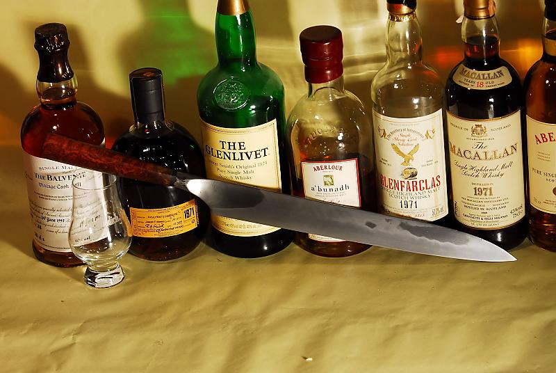

klinge:32cm(ab schneiden beginn)/3,6cm/2.5mm-0
gesammt länge:50cm
stahl.1.1545

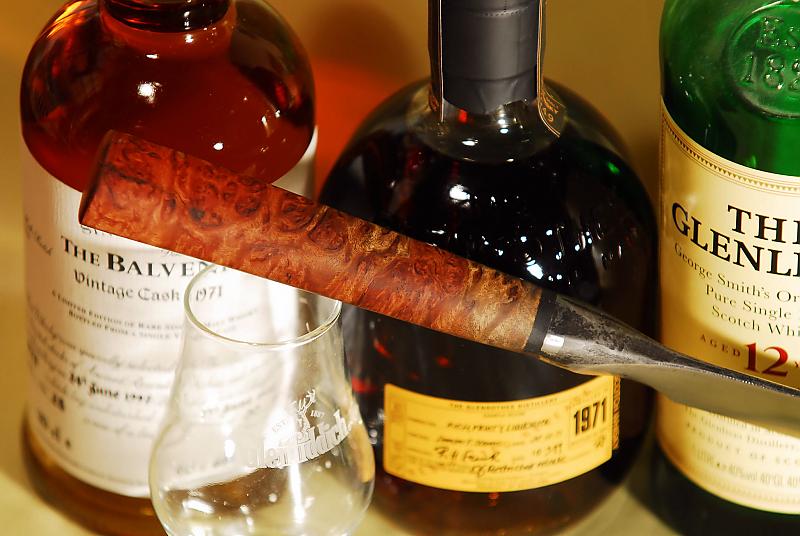

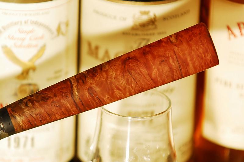

griff:australische maserknolle
gewicht:305gr.
ich hoffe es gefällt euch und ihr habt keine angst davor.:teuflisch
grüsse
hano

Weia :) Geiles Messer, und Raimund Harmstorf fand ich eh schon immer cool :cool:
Nein, im Ernst, nettes Teil. Zu groß gibts in der Küche gar nicht.

hallo Hano,
sag einmal gehts noch :glgl: ?
Ein Traummesser nach dem anderen und alles über und über voll mit feinstem Whisky....
Ich kann dir nur gratulieren. Ein Küchenschwert vom feinsten, wie man es von dir kennt.
Nur eines ist sträflich, mir fehlt eindeutig ein Foto von der Geometrie.
Es ist auch interessant mal den Mann hinter den Messern zu sehen :D

Was soll man sagen.....
Das Ding ist groß und schön...und macht wohl Laune:staun:
Weiß nicht was mehr beeindruckt:
Deine Messer oder Deine Bar....:D

Wie immer ein wirklich schönes Messer.
Wurde beim Hamon eigentlich mit lehm oder etc. gearbeitet?
Morgen ist bei mir nämlich mal wieder härten dran und es handelt sich auch um ein Halbintegral ...:hehe:

Wow, das ist ja ein Riesenmesser, sieht aber sehr geschmeidig und führig aus. Respekt:super:
Nur der Typ sieht nicht so führig und geschmeidig aus:argw:, bis der Bart abfackelt beim Schmieden...

Ich find' wir sollten da eine verpflichtende Serie draus machen. Wer ein Küchenmesser präsentiert, muss Fotos mit seinen besten Schnapspullen machen und ein Foto von sich selbst mit dem Zachel. Wär das was?
Ein tolles Messere übrigens! Heftige Politur. Und ein paar nette uisge-beatha dazu!

Auch die Scheide passt übrigens sehr gut dazu.

m.schmid:ne da war kein lehm und kein ect.im einsatz da habe ich nur mit der wärme gespielt.(gasesse).

Kannst du genau erzählen, wie du das mit dem Hamon handhabst?
Wie bringst du ihn raus?
P.S. Der A'Bunadh ist klasse
Ich bin zwar nicht Hano und kann dir nicht sagen wie er es macht, aber dies ist meine Variante. Bringt eine super schöne und eindeutige Hamon.
1 - Klinge feinschleifen
2 - Klinge auf Filzscheibe polieren.
3 - Dann mit 1000er Schleifpapier und Schleifblock die Klinge sauber in eine Richtung mattieren.
4 - Die Klinge entfetten und für wenige Sekunden in warme 25%ige Salzsäure stellen.
5 - Klinge reinigen und mit feinster Stahlwolle polieren...
Da du die Klinge nur ganz kurz in die Säure stellst, hat man nicht den Eindruck, die Klinge sei geätzt, die Hamon zeichnet sich aber super ab. Das ist also meine Variante, nach viel experimentieren entstanden...

schöner Griff, ohne Firlefanz, richtig nett
