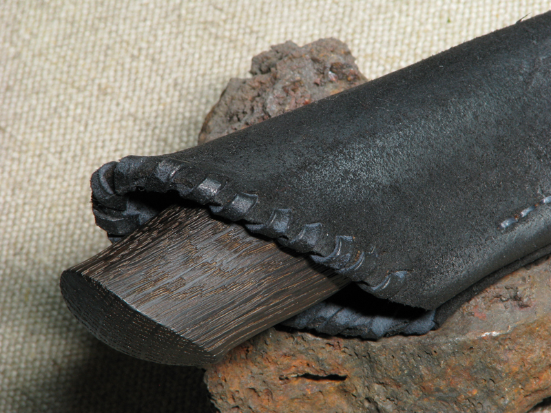

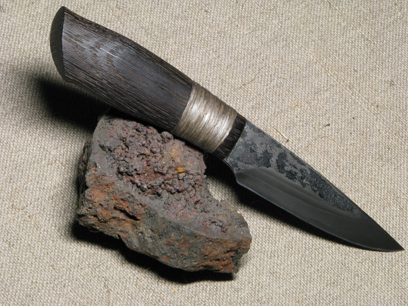

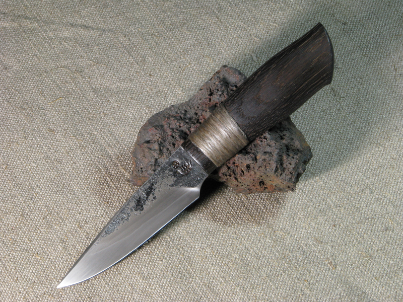

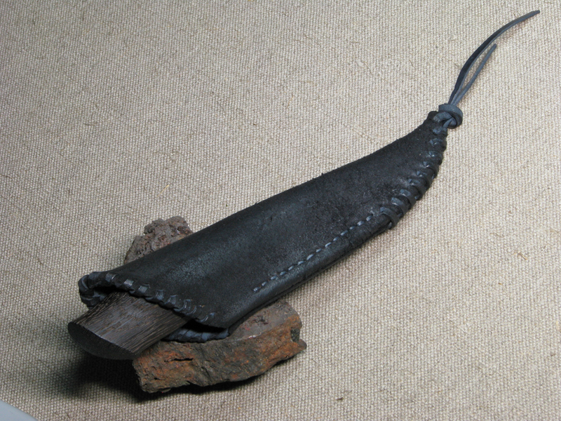

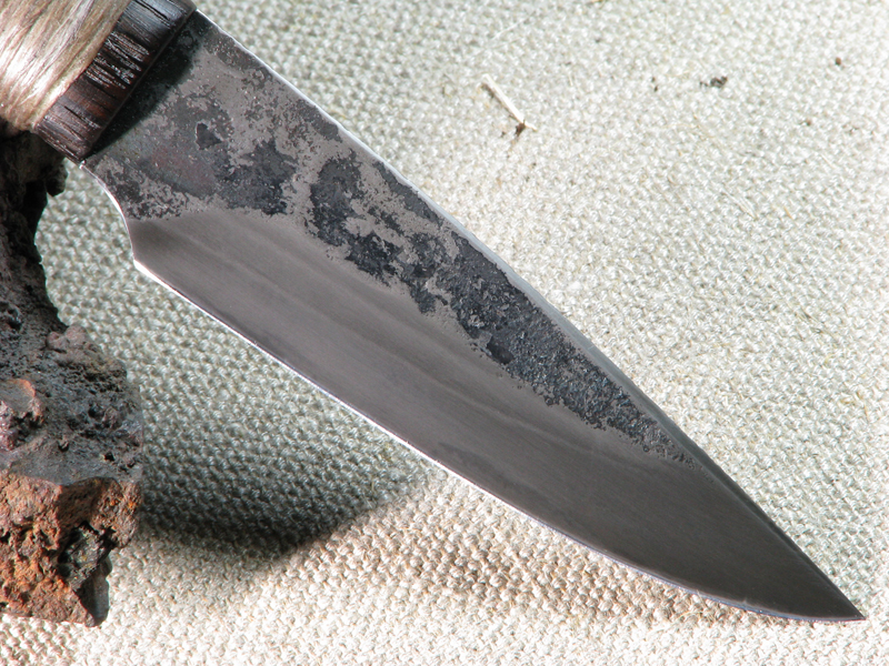

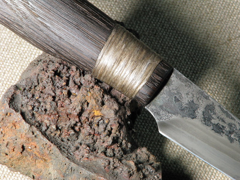

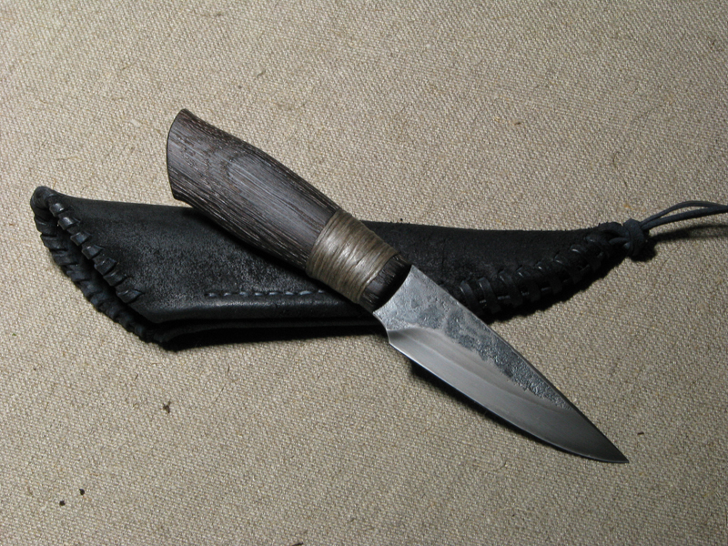

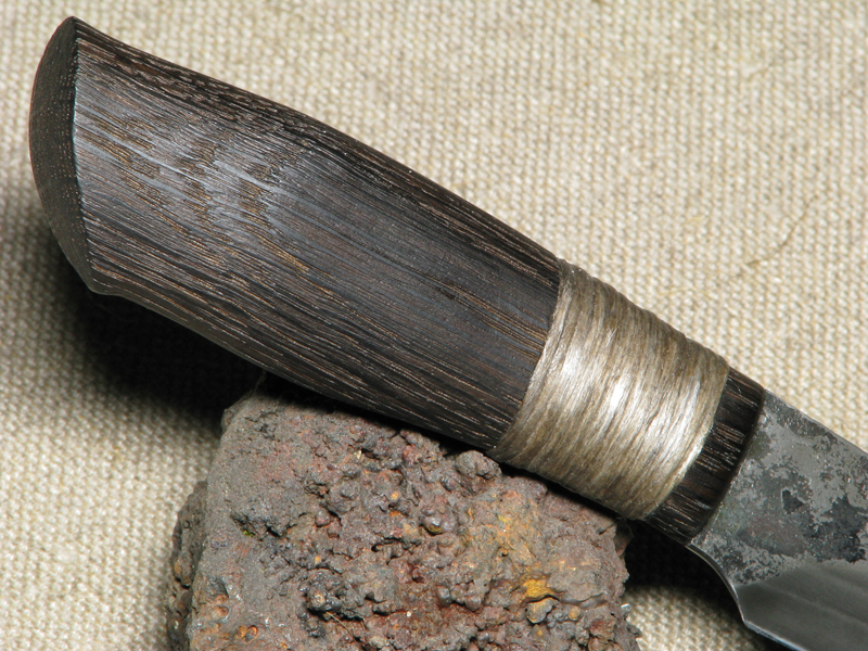

hallo zusammen,
noch `ne leiche für solingen-
diesmal eine mit räuchereiche:
unter hohem druck und temperatur reagiert die gerbsäure mit ammoniak
und bringt die färbung wie bei mooreiche.
ich habe keinen unterschied gefunden- außer dem vorteil, daß keinerlei risse und faulstellen auftreten.
ein paar maße:
C 100 S geschmiedet
diff. gehärtet
total 20cm
scharf 9cm
dicke 3 - 1mm
räuchereiche
künstliche sehne
verdeckter pin
