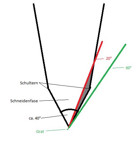

Heyho,
wie im Titel steht besitze ich das Ruixin Pro. Ich besitze ebenfalls so ein billiges "Supermarkt-Santoku" von Rösle und habe mir nun aber auch ein günstiges aber etwas besseres Messer gekauft.
Mein Supermarkt-Santoku
Mein Ruixin
RUIXIN-PRO-III-Messer-Spitzer-Professionelle-Alle-Eisen-Stahl-K-che-Sch-rfen-System-Werkzeuge-Fix.jpg
Jedenfalls dachte ich mir gestern voller Vorfreude aufs neue Messer ich könnte ja auch mal versuchen das alte Ding ein wenig in Schuss zu bringen und würde so auch gleich ein wenig mit dem Ruixin schleifen üben.
Ich hab das Ruixin also auf 10° eingestellt so das ich insgesammt einen Winkel von 20° erhalte und hab mit dem schleifen begonnen. Erst mit dem 120er, dann mit dem 600er Stein und zum schluss mit dem 1500er.
Ich habe pro Seite bestimmt 30-45 min geschliffen und immer wieder gefühlt ob an der anderen Seiute ein Grat entsteht aber pustekuchen. Ich dachte ok vielleicht wirds ja trotzdem gut, schließlich schleife ich beide seiten schon gefühlt ne Ewigkeit, die Schneide sieht gut aus und zum schluss hab ich auch nochmal mit meinem Keramik Wetzstab ganz Sanft 4-5 Mal pro seite abgezogen und ein Grat war nicht vorhanden. Nunja, es war danach auf jeden Fall schärfer als es jemals vorher war aber Haare Rasieren war nicht drin.
Dann habe ich den Tio bekommen das man auf einer Seite einen Grat spüren muss weil dann die Flächen an der Fase der Schneide zusammentreffen und zum Schluss auf Zeitungspapier gegen den Rücken abziehen.
Nagut also heute nochmal rangesetzt. 120er Stein Rein, 10° eingestellt und los gehts.
Erst 30 min auf einer Seite, dann umgedreht und dann min. 45 min auf der anderen Seite und ständig mit den fingern gefühlt. Immernoch kein Grat. Verdammt nochmal wie kann das sein und es ist nicht so als könnte ich einen Rat nicht erfühlen. Ich habe in meiner Ausbilung das ganze erste Jahr in einer Metallwerkstatt gearbeitet und gepfeilt was das Zeug hält. Dann hab ich die feineren Steine mit 600 und 1500 auch nochmal jeweils 15 min pro Seite udn Pro Stein ausprobiert und nichts hat zu einem Grat geführt, aber auch wirklich garnichts. Mittlerweile sind die Steine schon nicht mehr gerade sondern haben Wölbungen nach innen so lange hab ich geschliffen. Dann hab ich den Winkel einfach mal auf 30° erhöht weil die auf en Bildern das alle so eingestellt haben das sie einen RIESEN winkel nutzen und nach 4-5 min nochmal mit dem 600er Stein endlich ein Grat auf der anderen Seite zu Spüren. Aber was soll das? wieso brauch einen einen Winkel von insgesammt 60° an der schneide um einen Grat hinzubekommen.
Was solls dachte ich mir und hab das Messer umgedreht und das gleiche auf der anderen Seite gemacht. Zum schluss nochmal vorsichtig ohne druck 2-3 Mal über mein Keramit wetzstab gezogen und gegen den Rücken über ne Jeanshose gezogen (hatte kein Zeitungspapier aber ich hab mal gelesen JEansstoff geht auch :D).
Naja der minimale "Grat" war sowieso gefühlt fast schon beim angucken der Schneide, noch bevor ich das Messer auch nur einmal mit dem Wetzstab in berührung gebracht habe, wieder Weg. So und wie Scharf ist das Ding nun?
Naja ein paar Haare krieg ich gegen den Haarwuchs abrasiert wenn ich recht viel Druck ausüber. Mehr ist leider nicht drin. Nun Frag ich mich natürlich folgendes ...
a) ist dieses Ruixin Ding einfach nur der letzte Müll ?
b) Ist das Messer so schlecht das man es kaum geschliffen bekommt
oder was ich mittlerweile glaube ...
c) bin ich so unbegabt das ich nicht mal mit ner Winkelhilfe ein Messer geschliffen bekomme und wäre jegliches gute Messer eine verschwendung da ich die Dinger eh nicht scharf halten kann.
Ich meine, mal ohne Spass, ich hab mir danach ein kleines Messer aus sonem Supermark-Messerblock geschnappt, meinen Exzenterschleifer geholt, schleifpapier für Metall drangeklatscht, mit einer Hand die Schleifmaschine und mit der anderen Hand das Messer gehalten, das kleine Messer ein paar mal pi mal Augen drüber gezogen und dasDing war in 2-3 Min genauso scharf.
So, ich bin ein wenig Frustriert und das musste mal raus aber nun komm ich erstmal wieder runter und genieße den restlichen Abend.
Danke, wer auch immer sich das antut und den Mist hier durchließt :D
Schönen Abend wünsche ich.

die mitgelieferten Ruixin-Steine sind zwar nicht der Hit aber man bekommt mit dem Gerät schon sehr gute Ergebnisse hin, wenn man weiß, was man tut. Natürlich hat so ein System einige Fehlerquellen..
Ich versuche mal anhand eines Bildes zu verdeutlichen, was dir passiert ist:
Bei einem "Supermarktmesser" mit einem Gesamtwinkel von 20° zu starten nenne ich mal sehr ambitioniert. Solche Messer haben meist Gesamtwinkel jenseits der 40°. Dass du dir da nen Wolf schleifst, bist du tatsächlich die Spitze der Schneidenfase erreichst, ist klar. Du hast eher die Klingenflanke ausgedünnt, als geschärft. Bei sonem niedrigen Winkel schleifst du die ganze Zeit auf der "Schulter" der Schneidenfase ohne die Spitze der Schneidenfase zu treffen (der graue Bereich auf dem Bild). Erst wenn du beim Schleifen die Spitze der Schneidenfase triffst, entsteht nach kurzer Zeit ein Grat.
Das ist passiert, als du den Winkel von 20° auf 60° erhöht hast. Da waren die Schultern der Schneidenfase nicht mehr im Weg und du hast direkt die Schneidenspitze getroffen. Allerdings ist ein Gesamtwinkel von 60° viel zu hoch.
Meine Empfehlungen in Kürze:
  • Die Steine sind Nass zu benutzen, also kurz vorher in Wasser tauchen und auch zwischendurch einen Spritzer Wasser drauf.
  • Besorg dir eine digitale "Bevel Box" mit der du den Winkel am Gerät korrekt einstellen kannst. Die Einstellungsmöglichkeit über diese bunten Striche sind zu ungenau.
  • verwende den blauen Edding, der bei dem System dabei ist oder kauf dir einen. Damit ziehst du die Schneidenfase nach (den Edding kann man nach dem Schärfen z.B. mit Acetonhaltigem Nagellackentfernen leicht entfernen).
  • Besorg dir eine Lupe mit 10-20facher Vergrößerung (z.B.
  • sowas). Wenn du die Schneidenfase mit dem Edding nachgezogen hast, kannst du mit der Lupe kontrollieren, wo du überhaupt geschliffen hast. Also ob du den Winkel getroffen hast, nur auf der Schulter oder nur auf der Spitze der Schneidenfase geschliffen hast. Diese Kontrolle machst du am besten mit dem feinsten Stein.
  • Wenn du den Winkel erhalten willst, den die Schneidenfase aktuell hat, fängst du am besten mit einem Winkel zwischen 30° und 40° an. Dann musst du den Winkel solange nachjustieren, bis du quasi in einem bzw. ganz wenigen Zügen den blauen Edding komplett von der Schneidenfase entfernst. Dann zieht der Stein seine Bahnen quasi auf der kompletten Schneidenfase und du hast den Winkel getroffen. Wenn dennoch kein Grat entsteht oder die Schneide Ausbrüche hat, kannst du jetzt zum tatsächlichen Schleifen einen gröberen Stein einspannen.
  • Wenn du den vorhandenen Winkel komplett ändern willst (also z.B. von 45° Gesamtwinkel auf 40°), würde ich einen Winkel von 36° oder 40° empfehlen. Ich würde aber trotzdem erstmal mit dem feinsten Stein beginnen und wie oben beschrieben mit der Edding-Methode gucken, wo ich da überhaupt schleife und dann erst einen gröberen Stein nehmen. Beim Winkel ändern nimmst du dann normalerweise den gröbsten Stein, den du hast.
  • Wenn du beide Seiten des Messers mit einem Stein geschliffen hast und zum nächsten Stein wechseln willst, würde ich das Messer vorher 2-3 mal durch einen Korken oder ein Stück Hartholz ziehen, um den Grat zu entfernen.
  • Außerdem mindestens nach jedem Stein die Klinge abwischen, um sie von Stein- und Metallresten zu befreien, sonst schleifst du auf dem nächstfeineren Stein mit groben Partikeln vom vorherigen Stein.
  • Allgemein würde ich empfehlen, lieber zu oft als zu selten den Winkel mit der Bevel Box zu kontrollieren, die Schneidenfase blau zu färben und mit der Lupe zu kontrollieren, wo man eigentlich schleift. Grade am Anfang finde ich das wichtig, um den Winkel zu halten.
  • Und beim Schleifen keine schnellen Bewegungen mit zu viel Druck auf der Schneide ausüben. Lieber langsam mit minimalem Druck und der gesamten Länge des Steins schleifen. Dann wird das Ergebnis gleichmäßiger und der Stein höhlt sich nicht so schnell und so stark an einer Stelle aus.
  • Da deine Steine schon ausgehöhlt sind: Besorg dir im Baumarkt Nassschleifpapier aus Siliciumcarbid und eine ebene Granitplatte, Fliese, Glasplatte oder ähnliches. Platte nass machen, dann hält das Schleifpapier darauf. Dann den Ruixin-Stein mit einem Gitternetz aus Bleistiftlinien versehen und in kreisenden Bewegungen über das Schleifpapier ziehen, bis alle Linien verschwunden sind. Dann dürfte der Stein wieder eben sein.
  • Wenn du das System beherrscht kannst du über den Kauf der Edge Pro Apex Steine nachdenken, die auch in das Ruixin passen. Die sind zwar auch nicht das Optimum, aber (im Gegensatz zu High-End-Steinen aus Russland) in Deutschland einfach zu bekommen und liefern schon sehr gute Ergebnisse.
Ich schick dir gleich noch eine PN mit detaillierteren Tipps.
Nicht so schnell aufgeben, das Ergebnis lohnt sich!

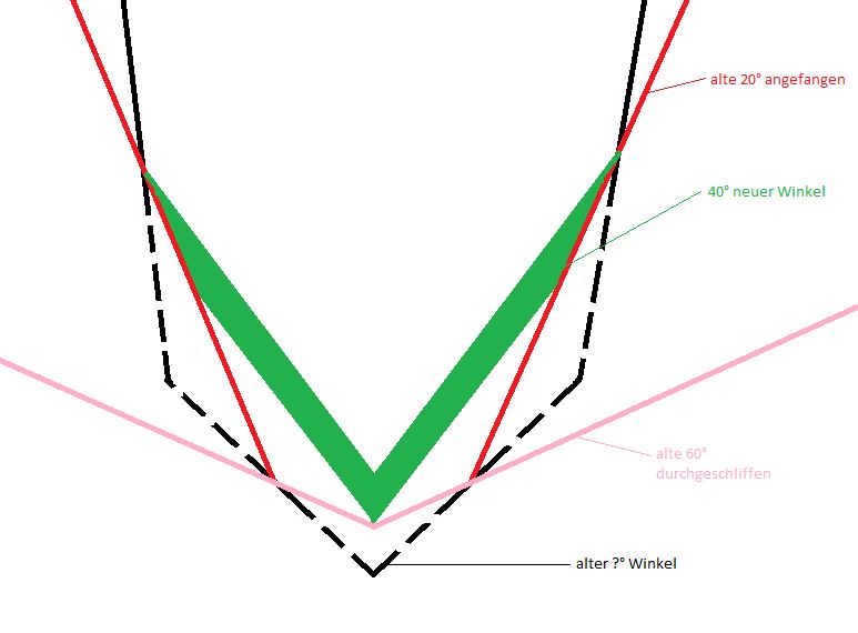

Hmm ok ich habe morgen frei dann setze ich mich nochmal ran und probier die Tipps umzusetzen.
Ich male die Klinge einfach mal 1 cm dick auf der Gesamten unteren Fläche an (kann ja nicht schaden, geht ja eh wieder ab) und gucke mal was ich erreichen kann wenn ich mit 40° Schleife.
Ähmmm wie ist denn das jetzt weil ich ja schon mit 20° die Schulter relativ "hoch" geschliffen habe. Wenn ich jetzt mit 40° Schleife muss ichsoviel Material abtragen das ich bei der Schulter auf der gleichen "höhe" bin wie jetzt mit 20° sonst hätte ich da ja so ein zick zack drin oder?
EDIT: das im Bild soll "alte 40°" heißen
Nach deiner Beschreibung müsste die Klinge aktuell so aussehen:
Alles was im grünen Bereich ist, würde zu 'nem brauchbaren Ergebnis führen:
- Entweder schleifst du den 40°-Winkel durch bis zum Beginn der alten Schneidfase (wie du sagst)
- oder du schleifst eine 40°-Micro-/Sekundärfase bis sich ein Grat bildet.
