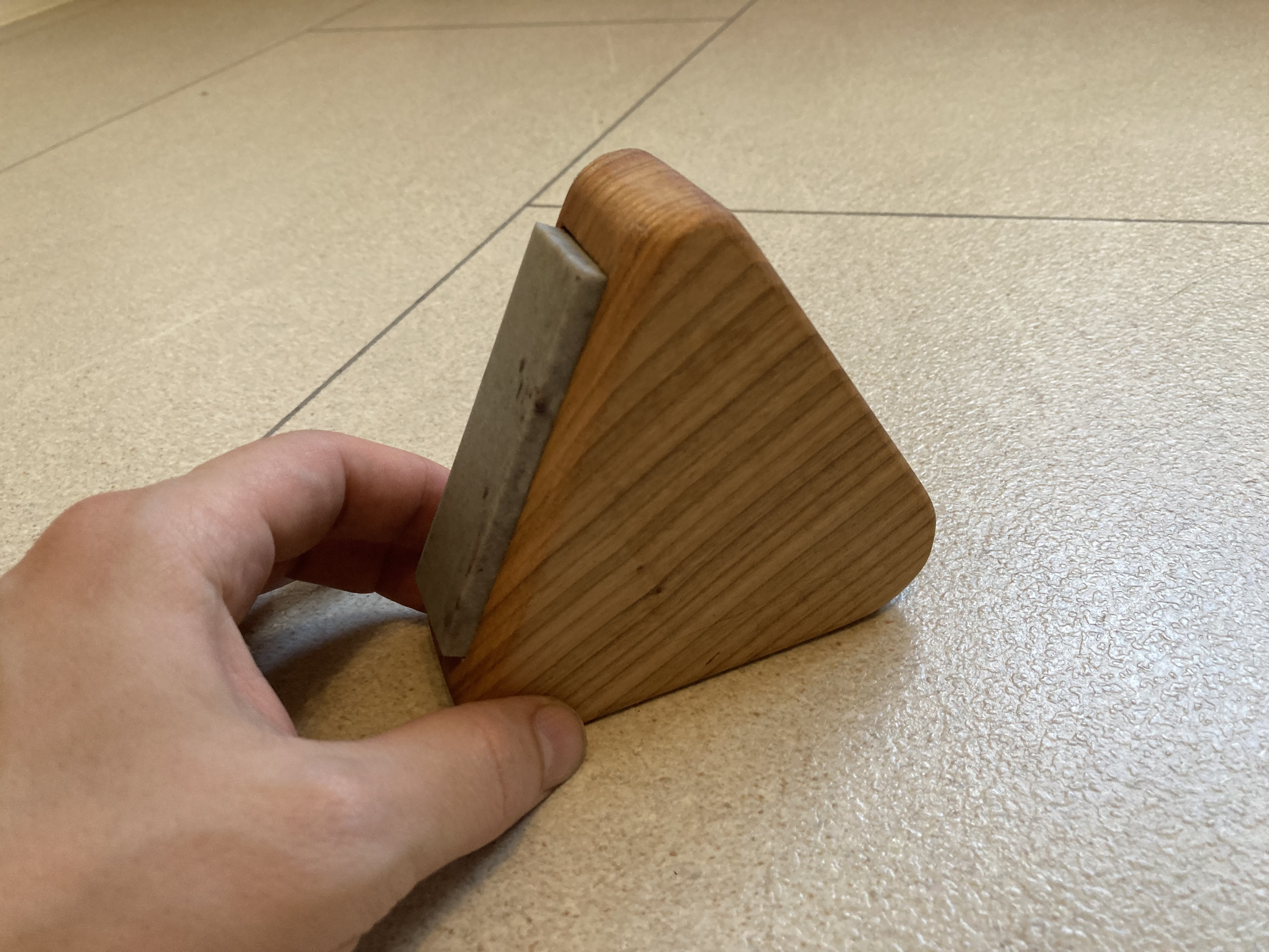

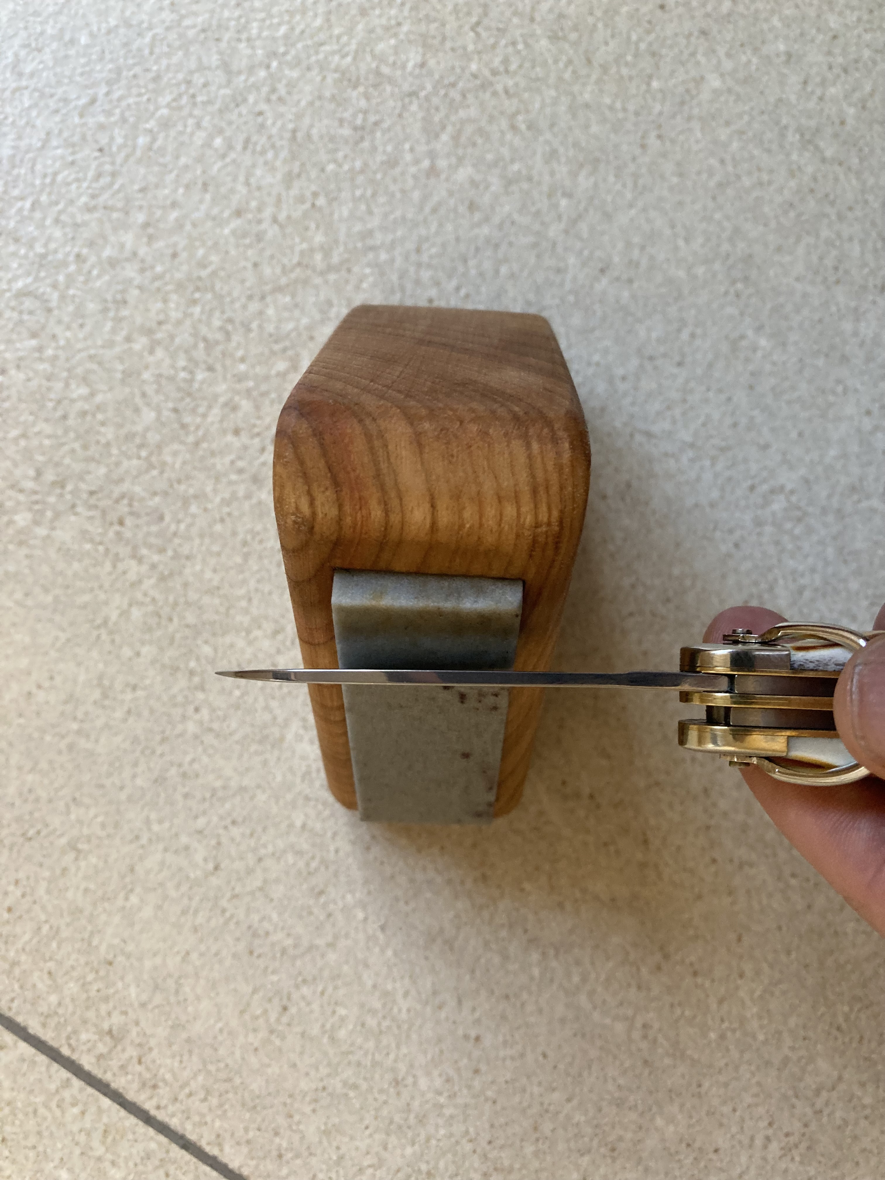

letzte Woche habe ich eine Therme geöffnet Schleifhilfe für Victorinox Dual-Messerschärfer .

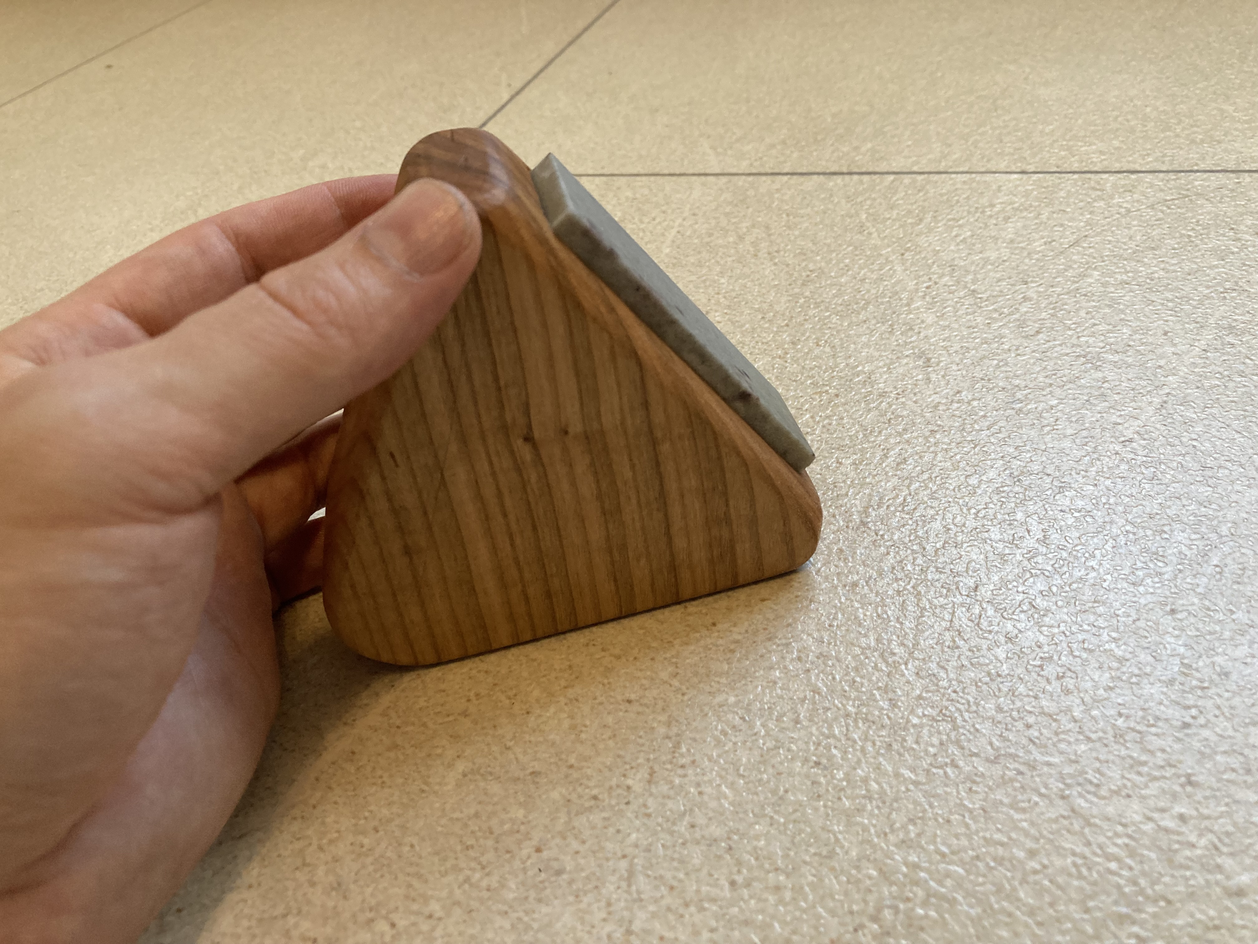

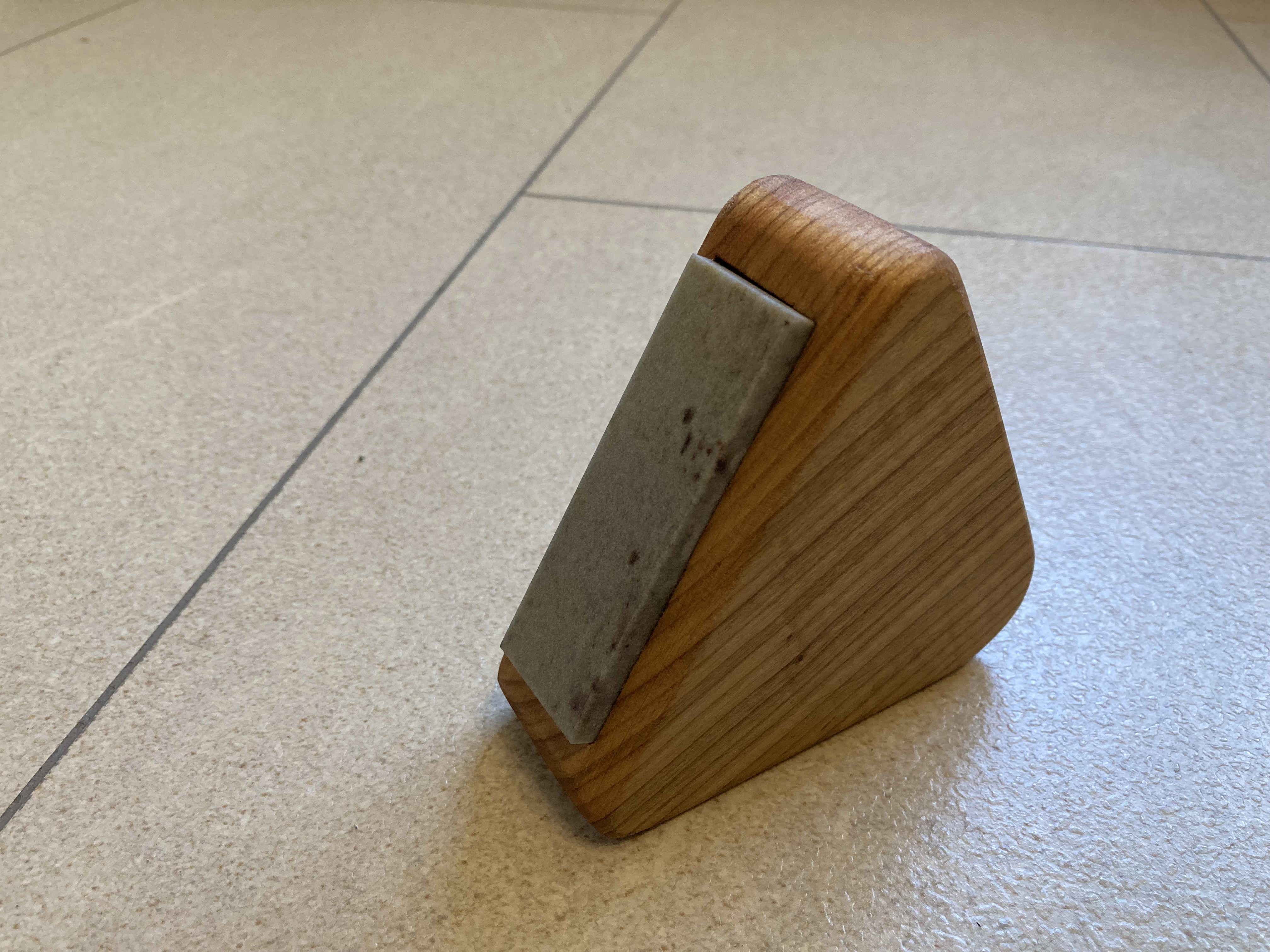

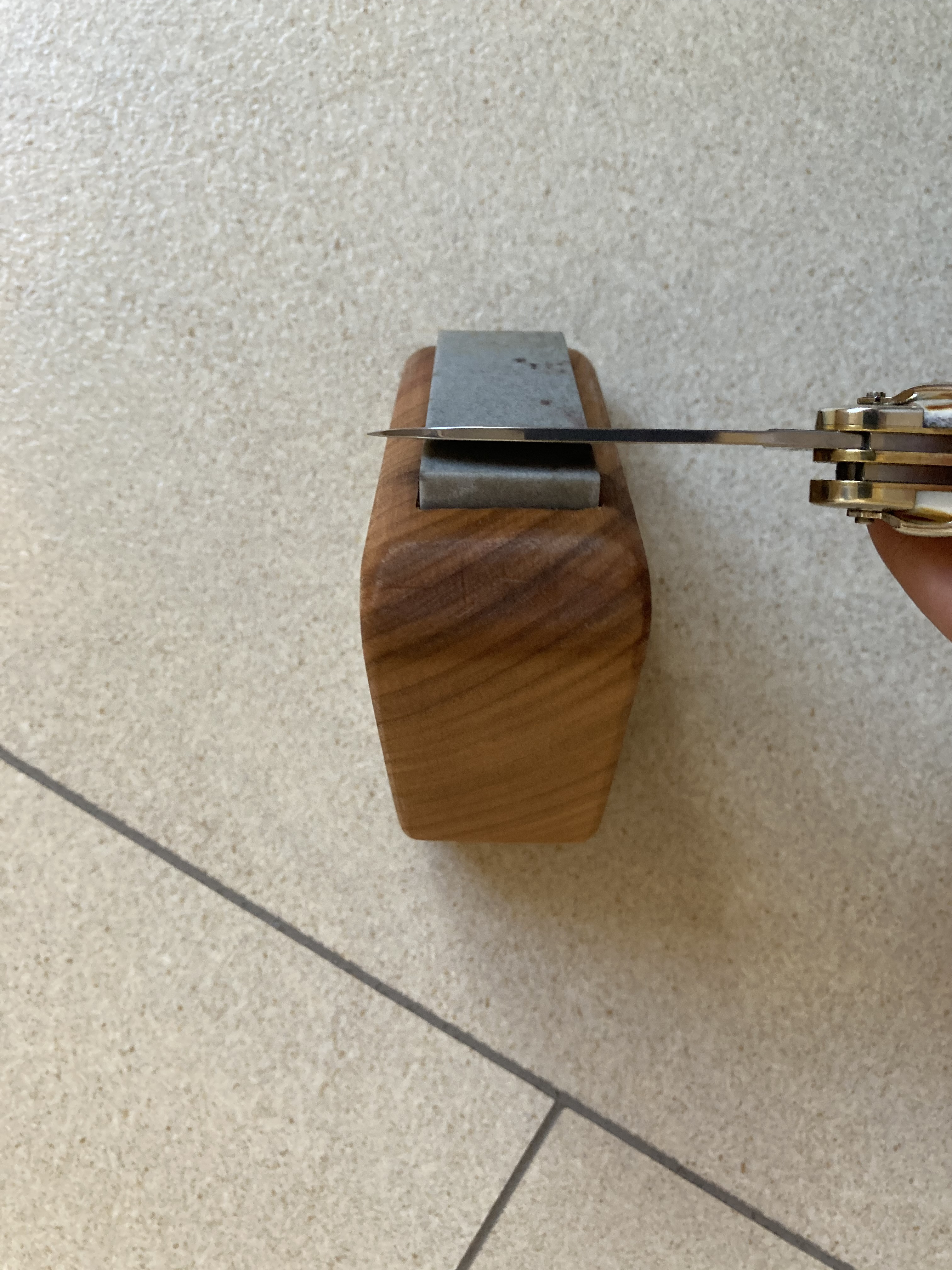

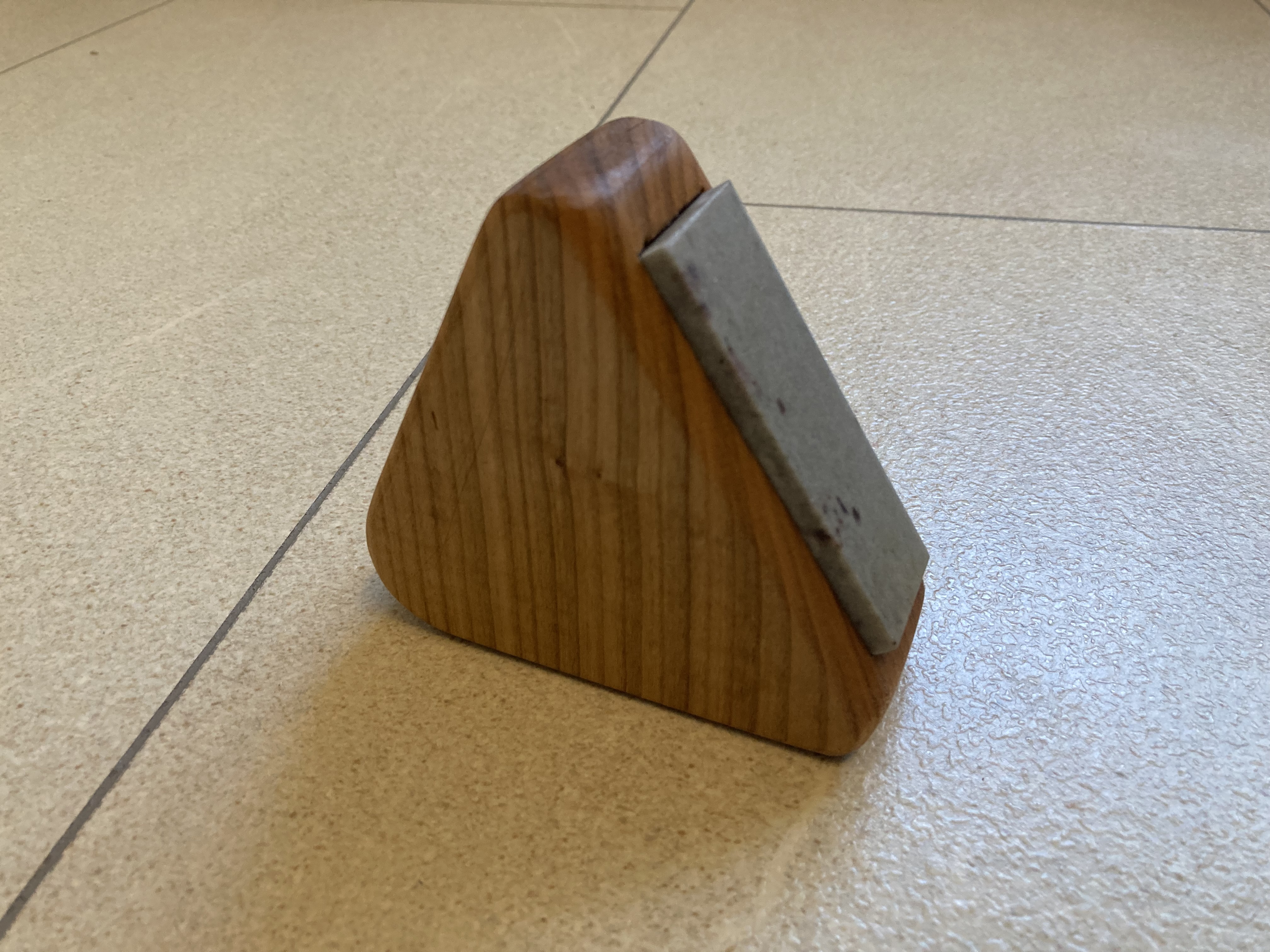

da die andere Schleifhilfe ist nun für Victorinox Dual-Messerschärfer gedacht, habe ich mir was überlegt für normale Schleifsteine.
Ich besitze einen Arkansas Stein von Firma Dan‘s. Ich benutze Ihm gerne für meine Taschenmesser.
Die Schleifhilfe ist für 30° gedacht.
Ich benutze der Stein mit Olivenöl. Bei Benutzung von Schleifhilfe habe ich festgestellt, dass Öl bleibt auf dem Stein während des Schleifens.
Also kann ich Ihnen diese Konstruktion empfehlen. Die ist ziemlich einfach zum bauen Und auch einfach in Benutzung.
Mit freundlichen Grüßen,
Konstantin.
