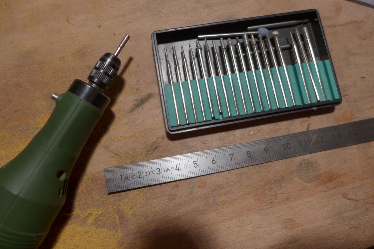

Moin,
Dremel (oder vergleichbares) mit nem kleinen Diamantschleifstift (da reicht für den Zweck ein billiger) wär jetzt mein Tip.
Das geht einfach und schnell.
Grüße,
Gunther
… und noch ein ergänzendes Bild zur Empfehlung von Günther, der ich mich voll und ganz anschließen kann …
Sehr praktisch diese Dinger und im Set für viele "Probleme" einsetzbar.
Virgil
