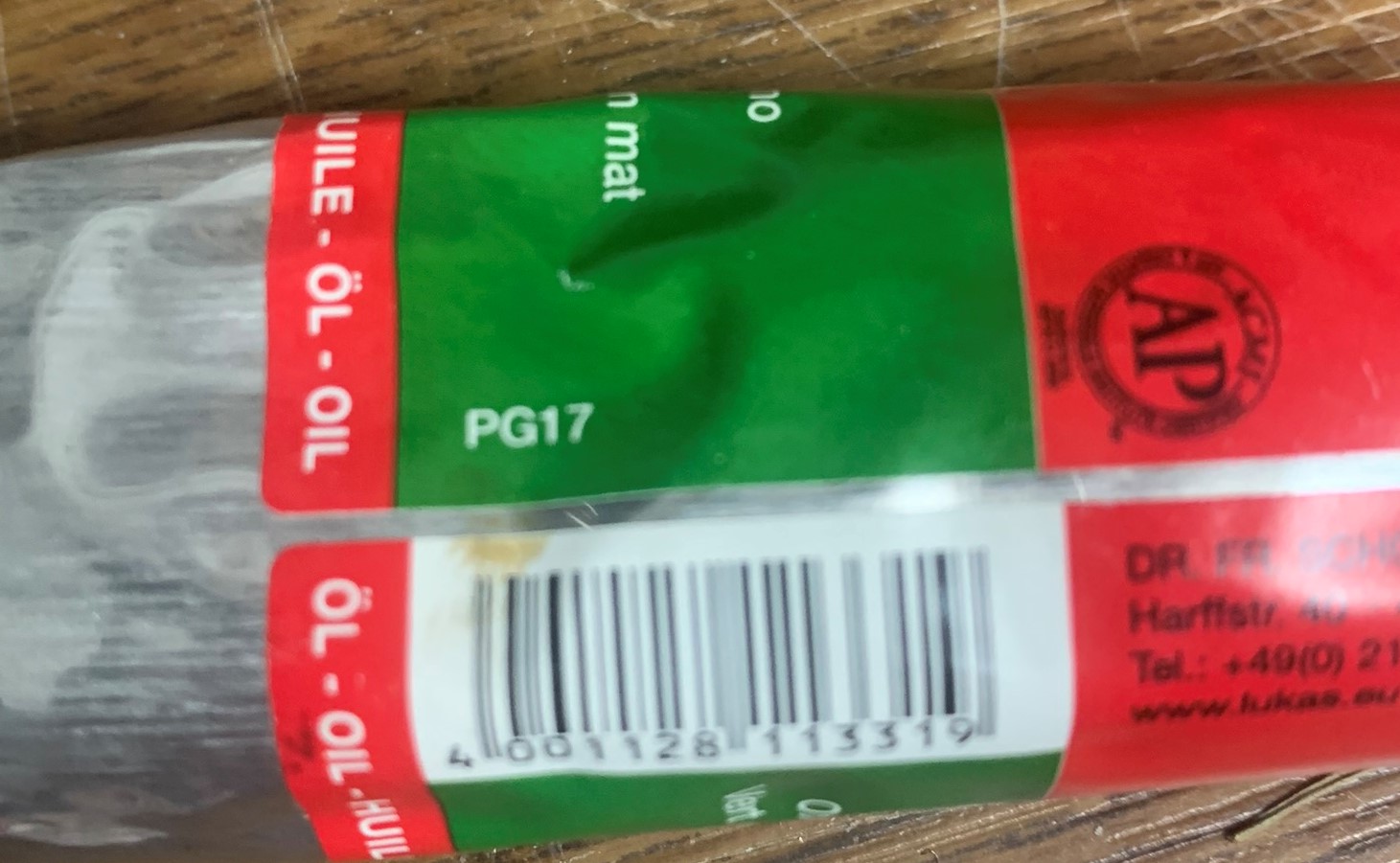

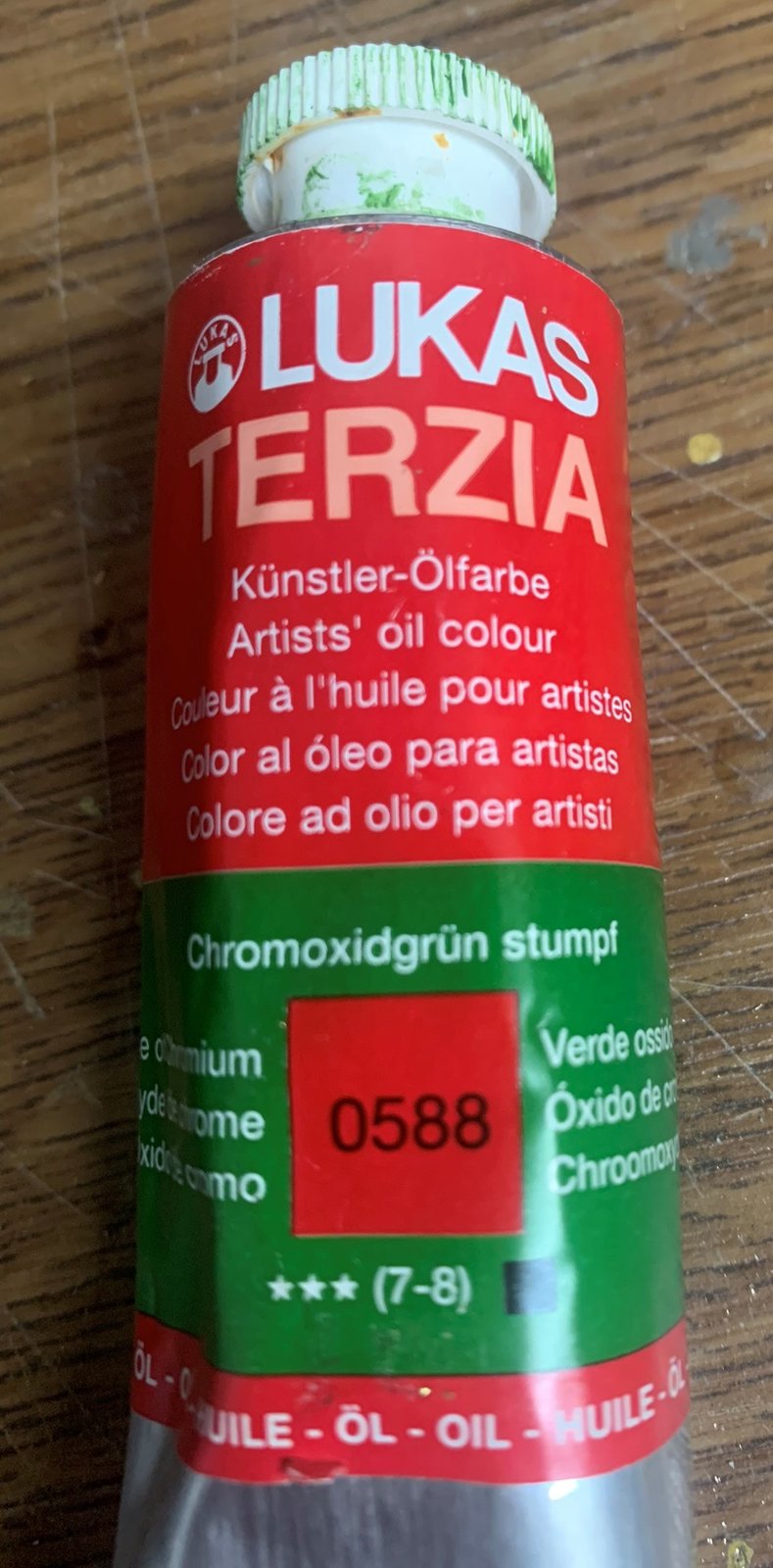

Mir hat man früher mal Künstlerfarbe chromoxid stumpf, Pigmentierung 17 empfohlen (gibt auch andere) in Öl, das funktioniert prima, und man spart sich die Sauerei mit dem Chromoxidpulver, was bestimmt auch Mindestmengen erfordert und auch nicht ganz unbedenklich ist. Vorsicht, gibt es auch in Mischung mit Acryl.
Servus, der Tipp mit der Lukas-Farbe ist top, die nehmen meines Wissens nach Kremer Pigmente. Wenn Du gerne selber mischen willst: ich habe Vaseline zum Anmischen genommen. Funktioniert wunderbar. Man sollte nur im Gegensatz zu mir mit Handschuhen arbeiten, weil gute Pigmente wirklich höllisch färben (quel suprise :)
