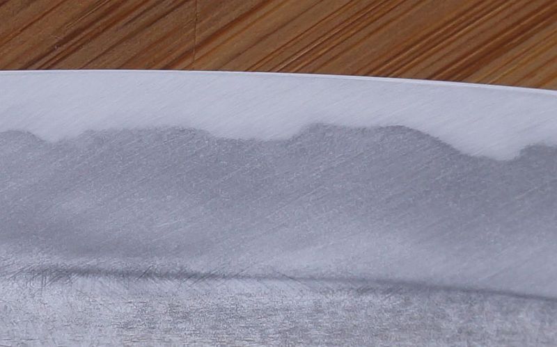

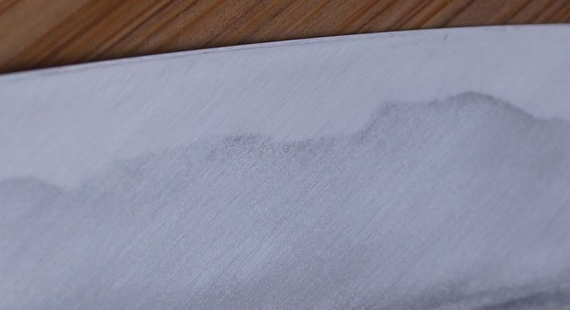

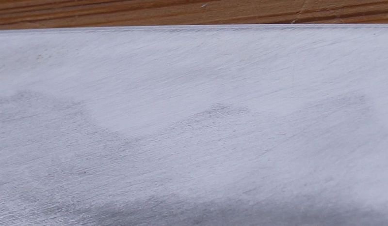

Hier mal ein paar Schliffbilder im Vergleich zu Chosera 1.000 und 5.000:
Missarka ultra rot:
Chosera 1.000:
Chosera 5.000:
Das Schliffbild ließ sich leider nicht so gut einfangen, aber ich finde der Missarka hinterläßt vielleicht etwas feinere Riefen als der Chosera 1.000 (aber wirklich nicht viel), ist aber deutlich "gröber" als der Chosera 5.000. Die Angabe von 3.000 JIS passt also.
