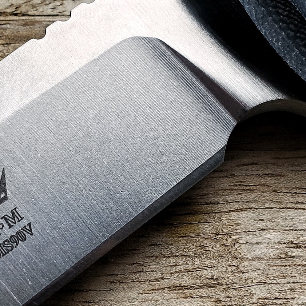

Was sind breite Fasen?
Ideal zum 'Feedback üben'. :glgl:
Oder als Nussknacker.
