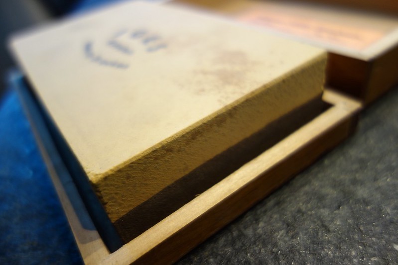

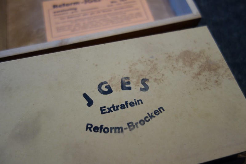

HI also der erste Stein ist ein Brocken, irgendein höchstwahrscheinlich "künstliches" Konglomerat aus Abrasiven Stoffen, definitiv kein natürlicher Brocken. Obwohl diese Steine auch oft in dieser Art "Brocken" genannt wurden.
Hier ein Beispiel von einem JGES Brocken der auf der gelben Seite "Coticule/Gelber Brocken (GBB)" Staub in einer gebundenen Matrix enthält:
oder hier ein Brocken aus Frankreich mit dem "La Lune" label....

Was den anderen Stein angeht, so bin ich überzeugt, dass es sich um Naturmaterial handelt. Es würde für mich auch keinen Sinn machen, einen künstlichen Stein mit so einer unregelmässigen Kante herzustellen.
Zum Schleifen, habe den Stein mit Wasser benutzt, es geht sehr gut damit.

Der Stein kann übrigens auf der Rückseite (die keine Hohlung hat) für ein Rasiermesser verwendet werden. Und nochmal zu deinem ersten Stein. Er ist definitiv und zu 100% künstlich auch wenn die beiden Schichten unterschiedlich dick sind, das hat lediglich was mit dem eher dürftigen Produktionsverfahren zu tun...zu dem Zeitpunkt seiner Produktion (schätze einfach mal 30-50 Jahre) waren wir zumindestens was Schleif und Wetzsteine angeht noch weit weg von Normungsverfahren...oder man hat einfach nicht darauf geachtet...
Wenn man davon ausgehen würde das er natürlich wäre dann ergäbe eines absolut keinen sinn. Und zwar allein deshalb, weil die Rückseite (die Schwarze) wesentlich gröber ist als die feine Seite so etwas gibt es aus meiner Sicht in der Natur nicht....damit Du weisst warum ich dass hier sage...

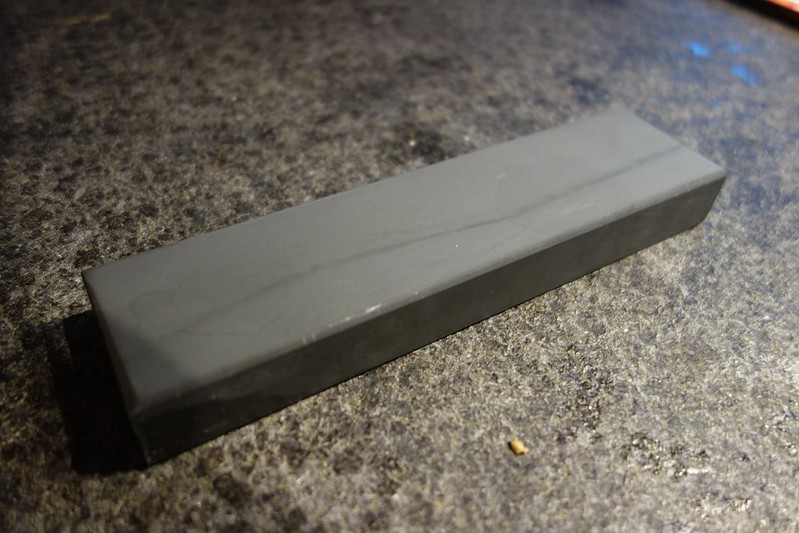

Danke eP...der Chinese (12000er Guanxi) ist ein wunderbarer Stein für Rasiermesser und wohl als Abschlusstein einer der Steine mit dem besten Preis Leistungsverhältnis (Kostenpunkt umgefähr 30 EUR)......So sieht der Chinese aus:
