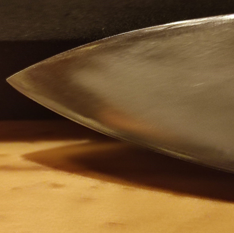

Nabend,
ich habe gestern mal einen meiner Japaner ausgedünnt und war eigentlich davon ausgegangen, dass ich danach halt eine blanke Primärfase habe. Ich durfte aber beim aufpolieren feststellen, dass sich dieser Kasumi Effekt ja quasi von allein bildet. Positiv ausgedrück ist es gerad aber ein sehr wolkiges Kasumi. :ROFLMAO:
Immerhin schneidet das Teil jetzt fluffig.
Im vorderen Bereich hat die Schneidlage (Aogami Super) schon wieder reagiert.
Irgendwo war ich ich dann mal drüber gestolpert, dass das sehr von den Steinen abhängen soll und ich hab dann mal etwas rumprobiert mit dem, was ich so da habe. Shapton 2k hat da bessere Ergebnisse geliefert als Naniwa Pro 800 oder 3k. Im niedrigen Körnungsbereich bin ich eh nicht so aufgestellt.
Oft findet man den King Deluxe 800 als Empfehlung. Aber ich dachte ich frag mal hier nach Erfahrungen. Beim Naniwa Pro 800 fand ich die Schleifspuren zu arg und frage mich, was man auf so einen King 800 feineres aufsetzen könnte? Nur JNats fallen raus, weil zu teuer.
Schönes Wochenende und danke für Tipps.

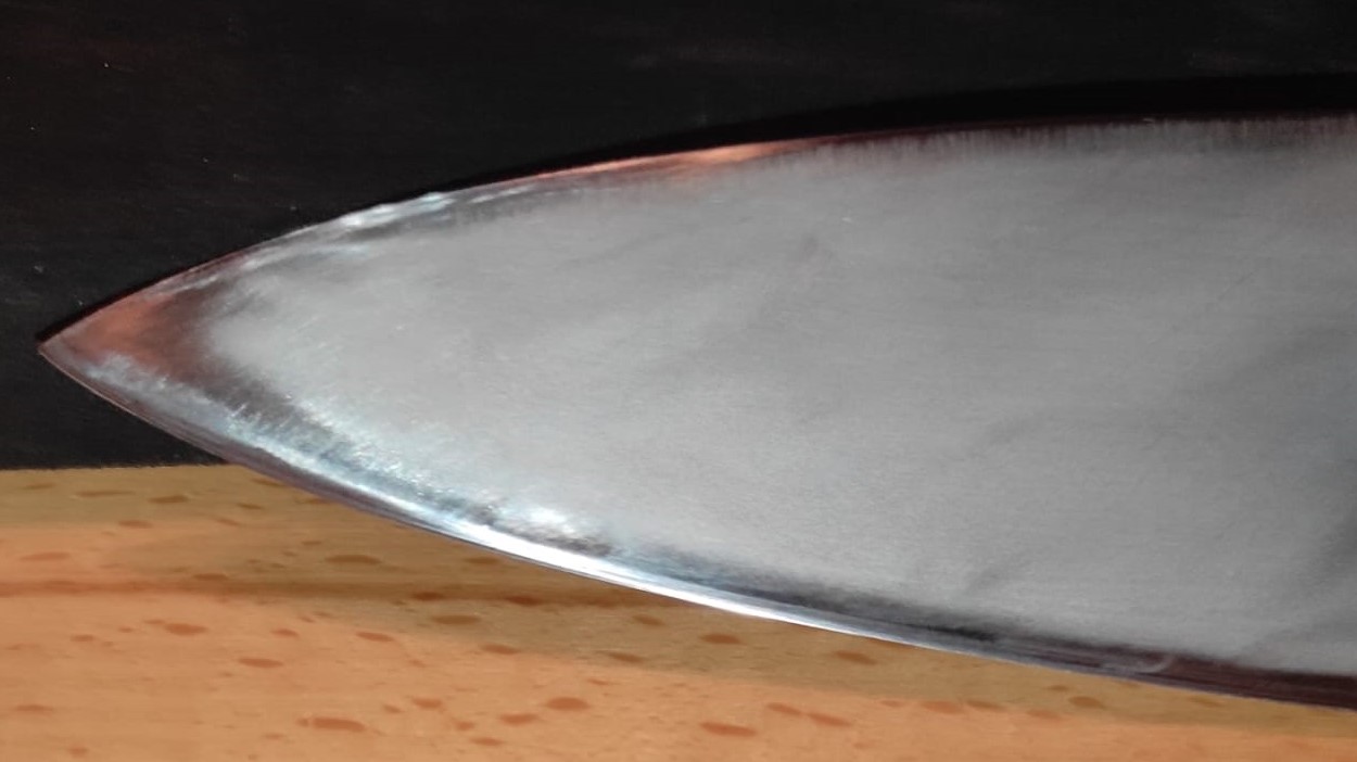

Im Endeffekt verstehe ich das Kasumi Ding jetzt so:
Der Effekt kommt zu Stande, weil Flanke und Kernlage unterschiedlich hart sind und das Schleifmittel daher unterschiedlich tiefe Riefen erzeugt.
Folglich sollte ein möglichst "schlechter" Schleifstein dessen Schleifpartikel nicht mit hartem Stahl klarkommen am besten funktionieren.
Dazu passend bekommt man bei Diamant quasi keine Abtrennung der Lagen.
Dazu braucht es viel Schlamm um Unebenheiten auszugleichen. Auch das passt zu den Diamantplatten, denn da blinkt einem jede kleine Macke entgegen.
Folglich suche ich noch einen Stein um ~2000JIS, der eigentlich ein mieses Schleifmittel hat, welches sich bei Stahl ~>HRC60 anfängt schwer zu tun. Und weich gebunden sollte er sein.
Gibt es da Empfehlungen für nen miesen 2000er? :ROFLMAO:

Progression @Darkdog : DMT Extra-Coarse, Coarse, Fine. Dann Naniwa Pro 800, Shapton Pro 2000. Die Steine mit Nagura ordentlich angerieben und auch immer gut Wasser drauf (auch wenn sie Splash&Go sind). Das ganze erst etwas flach und dann "wackelnd" in Richtung Balligkeit bis ich eine Gratbildung hatte (also quasi ausgeschliffen). Naniwa Pro 800 und Shapton Pro 2k eigentlich mehr für die Optik als echt zum Ausdünnen.
Am Ende mit dem Shapton Pro 2k eine ~18° Mikrofase dran und mit dem Arashyima 6k noch kurz nachgezogen, so dass Küchenpapier kurvig schneiden ging.
In dem Zuge ist mir auch mal wieder aufgefallen was für eine Fräse der DMT Fine ist. Gefühlt zieht der mehr als der XC, was zu einem Science of Sharp Beitrag passt, den @Besserbissen mal verlinkt hatte.
Die DMTs schleife ich auch nass mit etwas Spüli. Verhindert das Zusetzen und kratzt auch nicht ganz so ekelig.
Am schnellsten hat man da beim DMT Fine eine tiefschwarze Suppe auf der Platte.

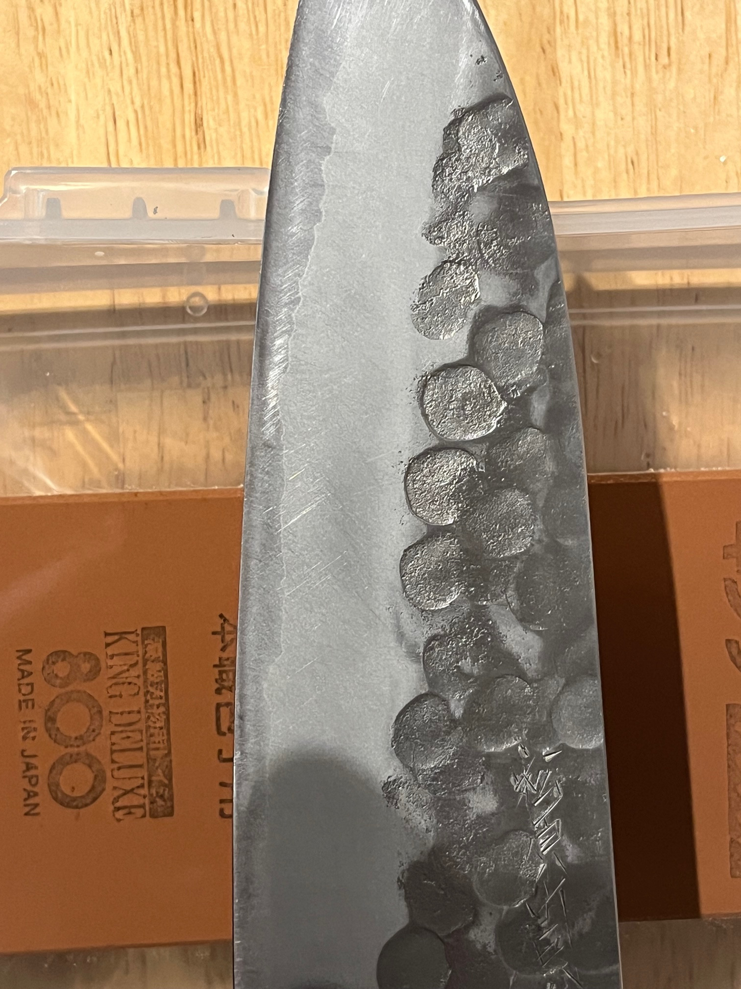

King 1/4K als Kombistein hatte ich rumliegen und bei einem günstigen Kochmesser mit einfachem x50CrMoV15 mal bisschen probiert:
zuerst mit 400er DMD vorne schnell etwas ausgedünnt. King 1K mit Diamantplatte angerieben um ordentlich festeren Slurry zu erzeugen. Danach wollte ich mit dem King 4K einen Kontrast erzeugen, damit das "Kasumi" besser zur Geltung kommt.
Habe noch ein synthetischen Nagura von Dictum versucht, aber der Schlamm wurde dann eher feiner...
Bild schnell mit dem Handy gemacht.
Ich werde übers Wochenende noch bisschen daran rumschleifen. Im Idealfall will ich mal versuchen, das Ganze über den kompletten Klingenverlauf hinzubekommen.

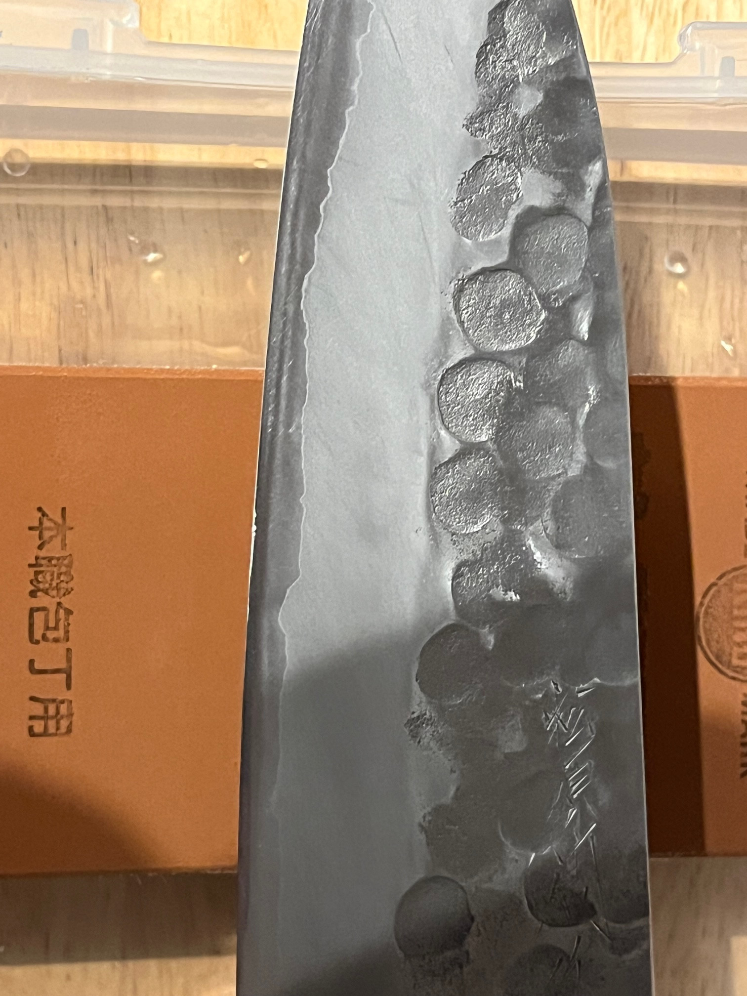

Habe noch ein wenig rumgespielt und zwei Steine getestet.
Einerseits den King 800, der oft dafür empfohlen wird, und dann noch einen Morihei 1000 (dank freundlicher Leihgabe von @neko )
Ergebnis von Morihei und King ist für mich am Ende vergleichbar.
Interessant ist aber, dass der Morihei erstmal keinen Kontrast macht, weil er die Schneidlage ebenfalls effizient bearbeitet, während man beim King deutlich sieht, dass er stärker auf der Außenlage arbeitet.
Nach Politur mit einem Imanishi Kitayama 6k passt das aber auch beim Morihei 1k. Ok, vermutlich nichts für Kasumi-Experten, aber mir erstmal hübsch genug.
(links nach 1k, rechts nach 1k+6k)
Einen 4k dazwischenschieben hatte ich noch probiert, aber so wirklich viel gebracht hat es nicht im Vergleich zum direkten 1k+6k. 1k mit wenig Druck war da das bessere Mittel nicht zu arge Riefen zu bekommen.
Wenig Druck und sehr nass hilft. Wenn das Messer nicht gut über den Stein gleitet (und die Flanke sich an den Stein ansaugt), dann hat man sofort Fehlstellen drin (wie auch auf dem rechten Foto noch welche sichtbar sind)!
Was dann noch hilft: Korken. Also wenn das Messer richtig eingeschlammt ist, einfach mit einem angeschnittenen Korken drüberreiben, also quasi mit dem vorhandenen Schlamm und dem Korken schleifen. Schafft nochmal deutlich Homogenität und manche Fehlstellen lassen sich so auch korrigieren ohne gleich von vorn anfangen zu müßen.
Klare Vorteile des Morihei 1k Steins:
- man bekommt gleich noch einen richtig ordentlichen 1k Stein, der nicht nur für so Finish-Spielerei taugt. Das zeigt sich recht gut daran, wie er auch die Schneidlage bearbeitet, was beim King 800 nicht der Fall ist
- Splash&Go!
Ich hab mir den King 800 in der "Wide" Variante mit 75mm Breite und 36mm Höhe besorgt und das hat ~45min gedauert bis da keine Blasen mehr aufgestiegen sind. Wie lang der jetzt zum Trocknen braucht ist auch so eine Frage. Politur braucht es auch, weil die Kratzer in den Außenlagen sonst zu prominent sind.
