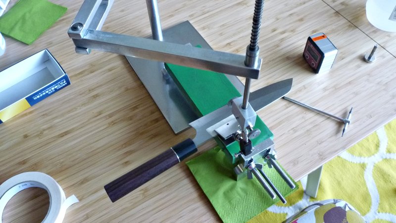

es gibt schon Schleifsysteme mit geführtem Winkel, ausgleichendem Winkelfehler und Druckkontrolle die so gefertigt sind, dass jeder handelsübliche Bankstein verwendet werden kann. Egal welcher Hersteller, egal welche Größe, egal welche Dicke, egal ob Naturstein oder synthetisches Schleifmaterial.
Dieses Schleifsystem gibt es in verschiedenen Ausführungen und wird in Kleinserie/Heimarbeit von einem serbisch/ukrainischen Pensionisten gefertigt, der sich in vor allem in der russischen Schleifszene ( Wettkämpfe im Seile schneiden mit ultraharten PM Stählen HAP40/HAP72 ) einen Namen gemacht.
Diese Schleifsysteme erlauben einen gradgenauen Schliff und sind durch eine effektive Druckkontrolle auch für dünnste Schneiden geeignet.
So schaut das aus:
Das ist halt ein Schleifsystem für sehr ambitionierte Kunden, sag ich mal. :D
Ich wollte einfach zeigen, dass auch abseits des Marktes Lösungen gibt, die eine spezielle Szene bedient. Wenn man die Bedienung und den Sinn der einzelnen Funktionen begriffen hat ( Anleitung gibt es keine, der Hersteller spricht nur russisch ) dann schafft man Ergebnisse die mit freier Hand nur absolute Könner bringen, ohne jahrelange Übung im Freihandschärfen auf Wassersteinen.
Wer mit dem Mikroskop kontrolliert sieht eine technisch perfekt geschliffene Schneidfase ohne Winkelfehler oder Facetten vom wackeln mit freier Hand.
Gruß, güNef

Mit was für einem Preis muss man hier rechnen GüNef?
das kommt darauf an, wie das System ausgebaut ist.
Das System "leicht", ohne Steinhalter und Klemme, nur mit Magnet kommt auf ca. 200,-
Das gezeigte System "robust" mit allem drum und dran kommt auf ca. 350,- dazu EUST & Zoll
Gruß, güNef

Ich habe mir ein solches System in der Variante leicht bestellt für 300€, da kommt dann noch der Zoll dazu.
Wenn Du auf den Steinhalter und die Klemme verzichtest, wird der Spass 50€ billiger.
Im Nachbarforum findest Du ausreichend Lesestoff und diverse YouTube Verlinkungen.
