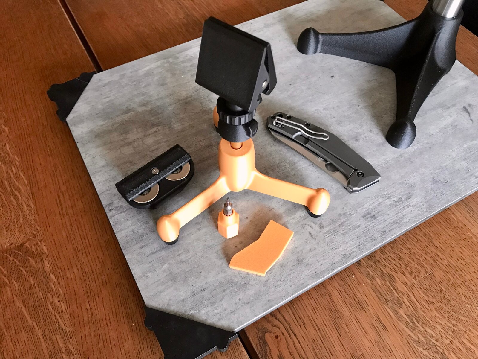

Servus,
ich denke der Begriff "Schleifturm" trifft's ganz gut, vor allem wenn man die Konstruktionen der letzten Jahre so anschaut. Sie werden teils immer größer um selbst Macheten, Parangs und sehr große Kochmesser zu schleifen/schärfen. Der aktuelle Baugrößte ist das Schleifding 3.0 von Uwe Mattern. Der Sypderco-Chief liegt zur Größeneinordnung auf der Basisplatte:
Wie schon anderorts angekündigt haben ein paar Messerfreunde und ich die Stärken und Schwächen verschiedener Schleiftürme verglichen und diskutiert. Hier ein Gruppenfoto:
Die gängigsten mir bekannten Systeme sind:
°) Bogdan Manko:
Hier hatten wir ein ziemlich altes Modell verfügbar, es müsste aus 2017 gewesen sein. Die Winkelverstellung hat keinen zentral liegenden Stift der das Rohr zum Magnet oder Klemmenaufnahme hält und die Klemme zwei mittig liegende Madenschrauben zum zentrieren der Klinge.
°) Schleifding 2.0 von Uwe Mattern aus Metall/Alu-Profilen.
Hier hatten wir ebenfalls eine Klemme ( danke Jörg für die Expresslieferung ) und eine Magnethalterung zur Verfügung.
°) Schleifding 3.0 von Uwe Mattern aus Kunststoff/Carbonverbund aus dem 3D-Drucker
Ebenfalls mit Magnethalterung und selbstzentrierenden Klemmen in zwei Größen
°) Leider wussten wir vor dem Zeitpunkt den Treffens nicht, das Martin Huber von „Martin Huber Knives“ in Kürze die Systeme von Katocut/Novi vertreibt, sonst hätten wir ihn gebeten das Novi-Pro-System mitzunehmen. So fehlt leider ein Schleifturm von Katocut für diesen Vergleich.

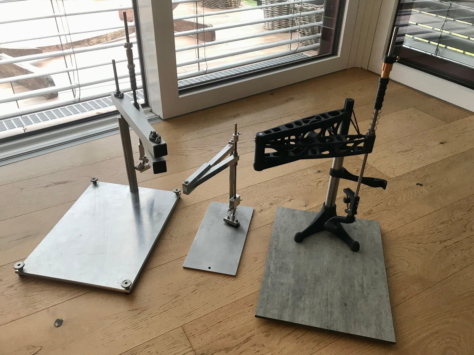

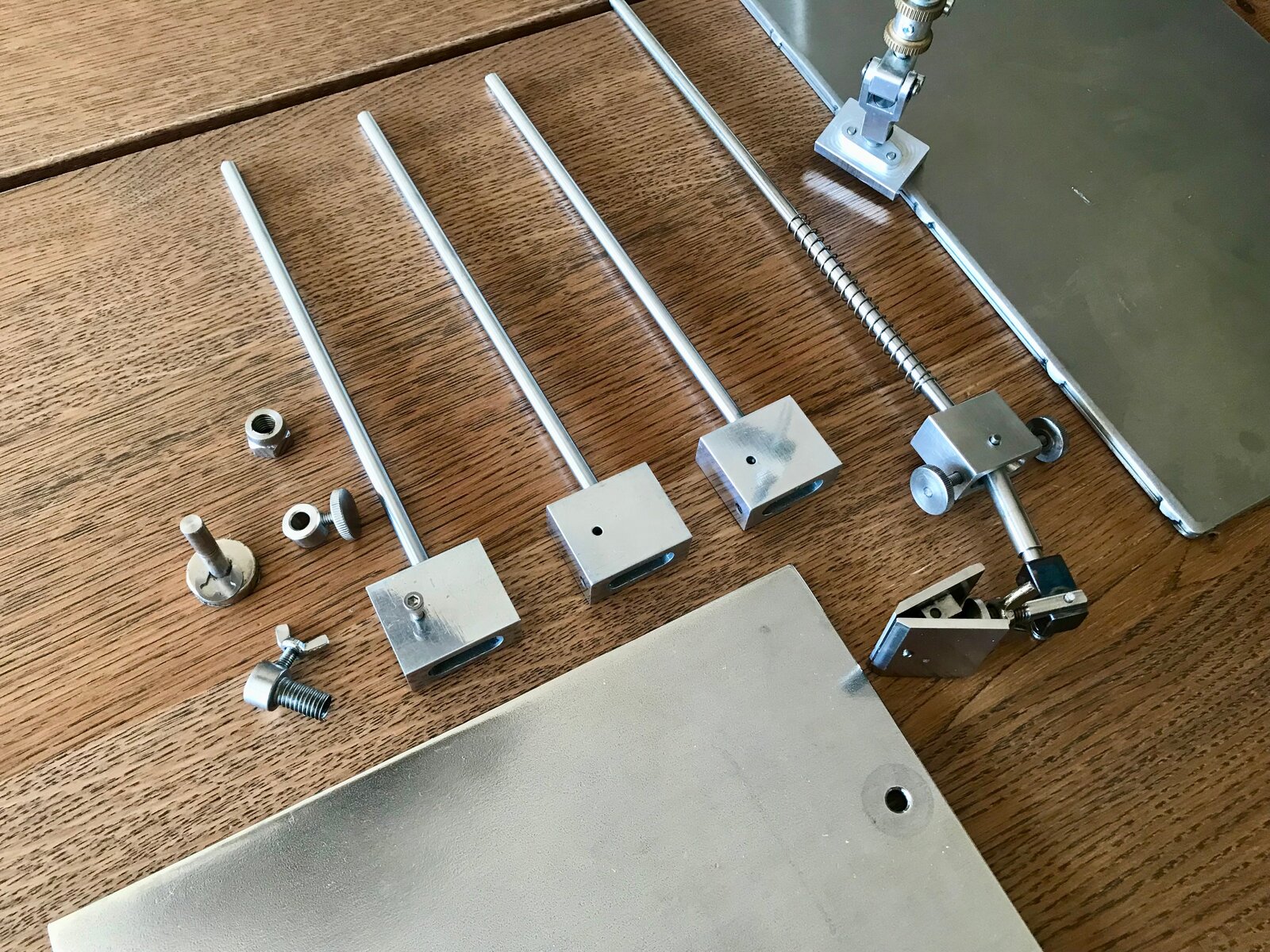

Damit man ein Vorstellung bekommt, wie das so konstruiert und gefertigt wird, hier ein paar Bilder von meinem alten System von Bogdan Manko mit den Originalteilen und ein paar Sonderanfertigungen, wie die Doppelmagnethalterung mit Anschlag, vergrößerte Grundplatte aus Niro und der feinmechanisch sehr guten Winkelverstellung von Katocut die ich bei einem Treffen den beiden Gründern um gutes Geld rausgeleiert habe. ;)

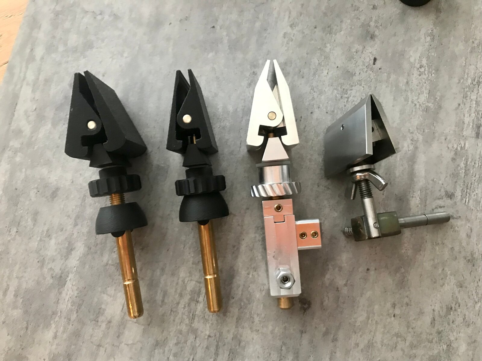

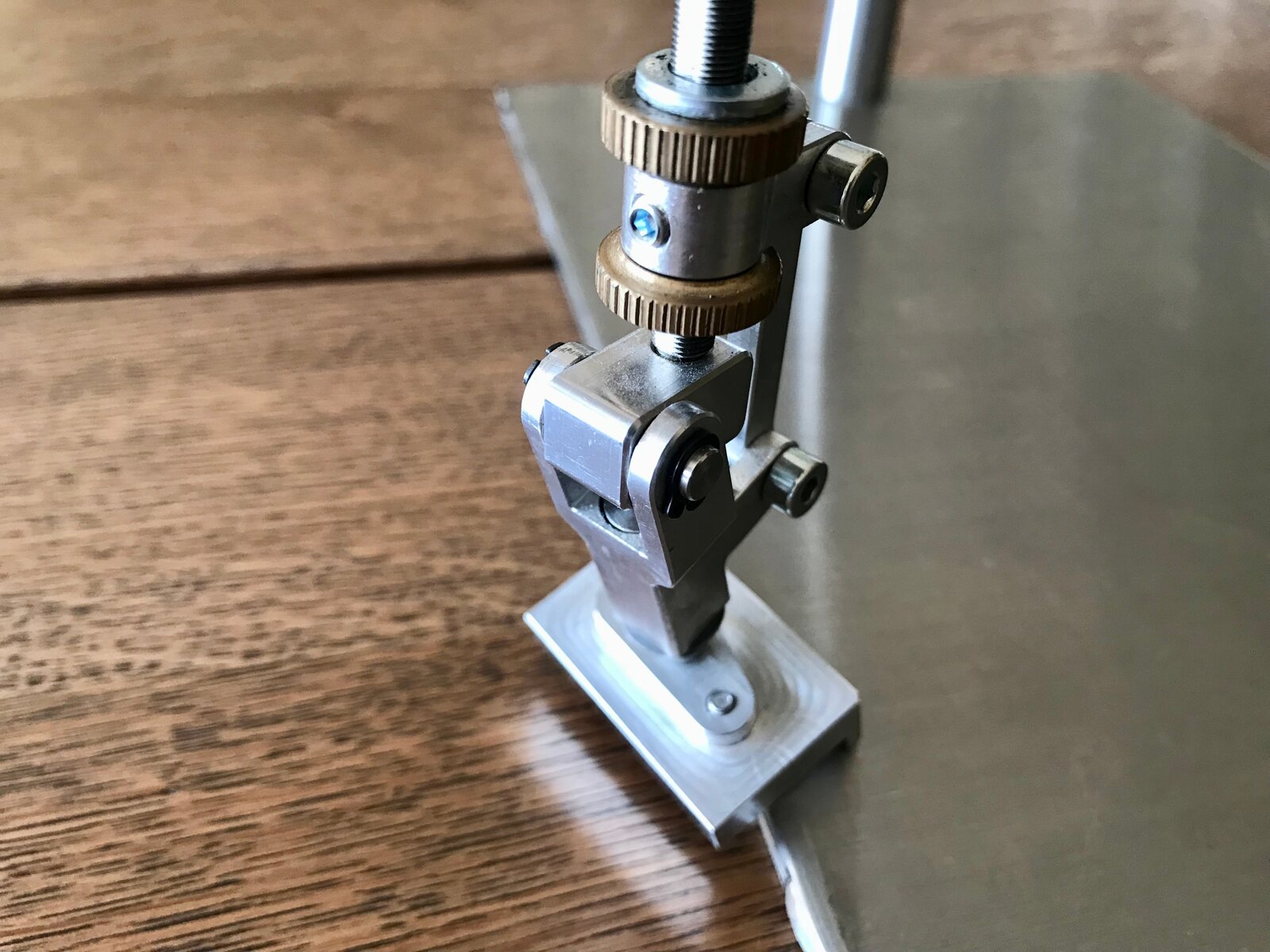

Wollen wir konstruktive Unterschiede aufdröseln, so beginnen wir mit den Klemmen:
Bogdan Klemme:
Die manuell zu zentrierende Klemme von Bogdan mag gut funktionieren, das Prozedere und die Handhabung bedarf Übung und Routine + eine kundige Anleitung. Jemand unbedarfter braucht in jedem Fall eine Einschulung wie er diese Klemme individuell an jede Klinge anpasst. Mögen die Ergebnisse unter kundiger Hand auch exakter sein, was die Winkelabweichung betrifft, für uns, die Schleifen/Schärfen als notwendiges Übel und nicht als unterhaltsame Beschäftigung aka Hobby betrachten, ist diese Art der Handhabung nicht simpel genug.
Schleifding 2.0 aus Metall:
Diese Klemme funktioniert ohne Kniffe nur bei einem Messer ohne Taper, da sie sich nicht zentrieren lässt. Ein klassischer Laser, oder ein Nakiri, Cleaver oder ähnliche Messer mit durchgehend gleichmässigem Klingenrücken lassen sich gut fixieren und justieren. Getaperte Messer nicht. Selbst mehrere Lagen Klebeband haben es nicht geschafft den Druckpunkt der Klemmbacken auf die gesamte Backenfläche zu verteilen. Die Haltekraft war immer nur an der dicksten Stelle am Klingenrücken gegeben. Es ist uns nicht gelungen ein getapertes Messer ordentlich zu justieren.
Schleifding 3.0 aus gedrucktem Carbonverbundmaterial:
Diese Klemme lässt sich mit Handkraft zentrieren, da der Verbundstoff unter Druck nicht komplett formstabil bleibt, sondern mit der abnehmenden Rückendicke ( Taper ) mitgeht. Hierbei gilt es mit Gefühl die Fixierschraube anzuziehen. Zuviel lässt das gedruckte Verbundmaterial brechen. Bei 3D-Druck wird ja Schicht für Schicht aufgebaut, zwischen solchen Schichten kann es bei überzogener Handkraft zu einem Abriss in der Schicht kommen. Bei normaler Handkraft und blauem 3M-Klebeband ist die Oberfläche rau genug um den Klemmbacken eine sehr gut Fixierung zu ermöglichen. Nach dem fixieren muss die Steckachse mit einer Madenschraube parallel zur Klingenrücken justiert werden, wenn man „ziemlich“ genaue Ergebnisse haben möchte. Das verwinden der Klemme wird dadurch wieder weitgehend ausgeglichen, wenn man das möchte. Hier geht die gedruckte Klemme was die einfache Handhabung und Funktion betrifft klar als beste Lösung unter den drei Systemen hervor. Wohlgemerkt nicht unbedingt was die Präzision im Ergebnis betrifft, aber hier bin ich ohnehin zu einem ernüchterndem Ergebnis gekommen, davon aber später mehr.

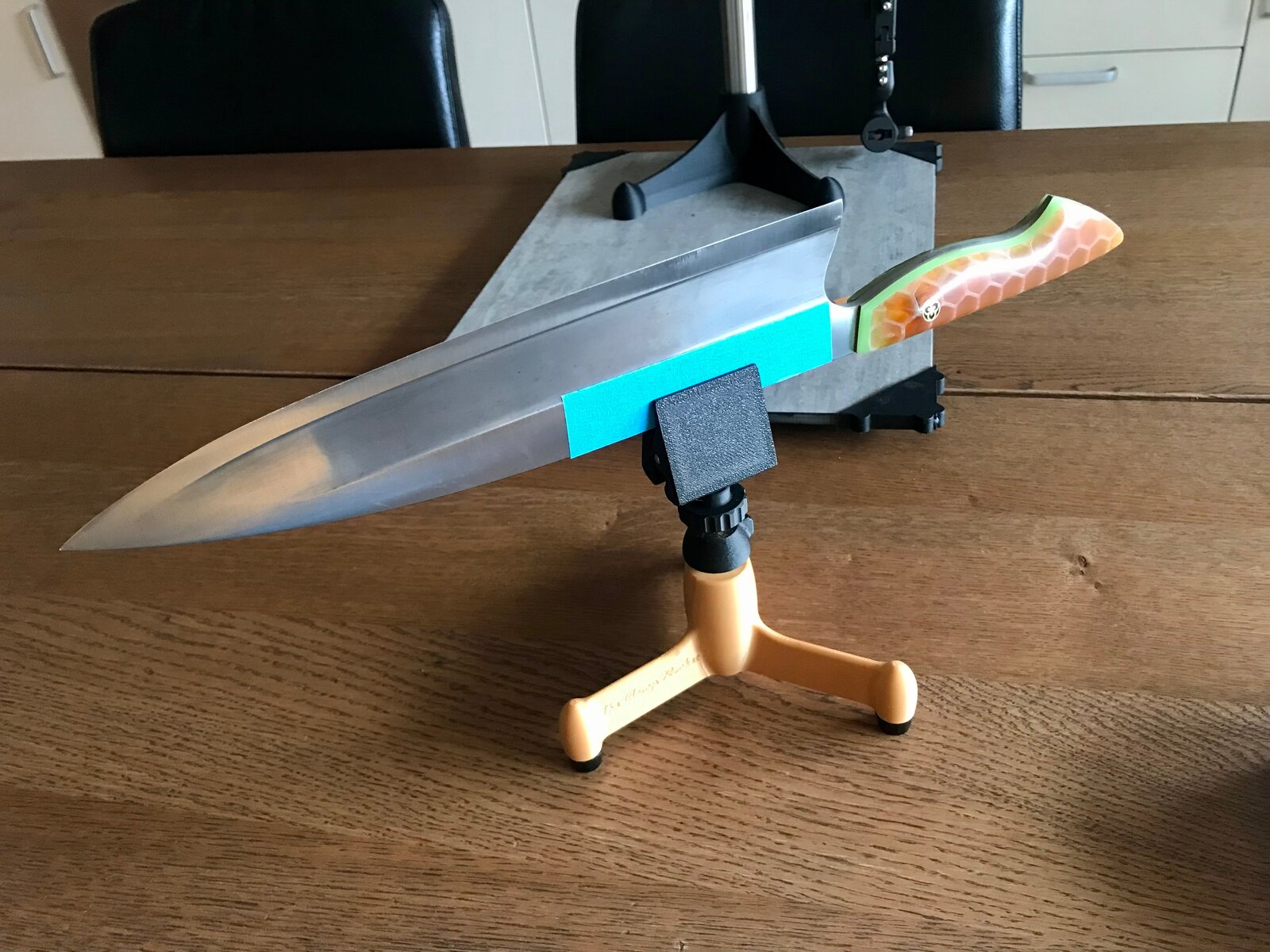

Weiter mit der Klemme: Hier gibt es im Einsatz Grenzen. Die Dicke der Haltebacke die zum Stein ausgerichtet ist begrenzt den Schleifwinkel. Ist die Klinge hoch genug, kann der Winkel absurd Spitz gewählt werden, die Klemme ist nicht im weg. Ist die Klingenhöhe niedrig kommt die Klemme an ihre Grenzen, da die untere Haltebacke den Stein berührt und so nicht mehr geschärft werden kann. Hier muss man dann zur Magnethalterung wechseln. Also nur Winkelführung mit Klemme ohne Magnet begrenzt den Einsatzbereich. Ein Doppelmagnet mit Anschlag kommt bei sehr schmalen Messern ebenfalls in den kritischen Bereich, wenn man den Anschlag partout gegen den Klingenrücken angelegt haben möchte, weil die Halterung dann über die Schneidenspitze hinaus gehen kann. Hier muss man dann die Klinge vorschieben. Deshalb ist in so einem Fall ein Einzelmagnet besser, weil er mehr Freiheiten sowohl in der Positionierung der Klinge zum Stein, als auch in der Handhabung zulässt.

Jetzt Bilder:

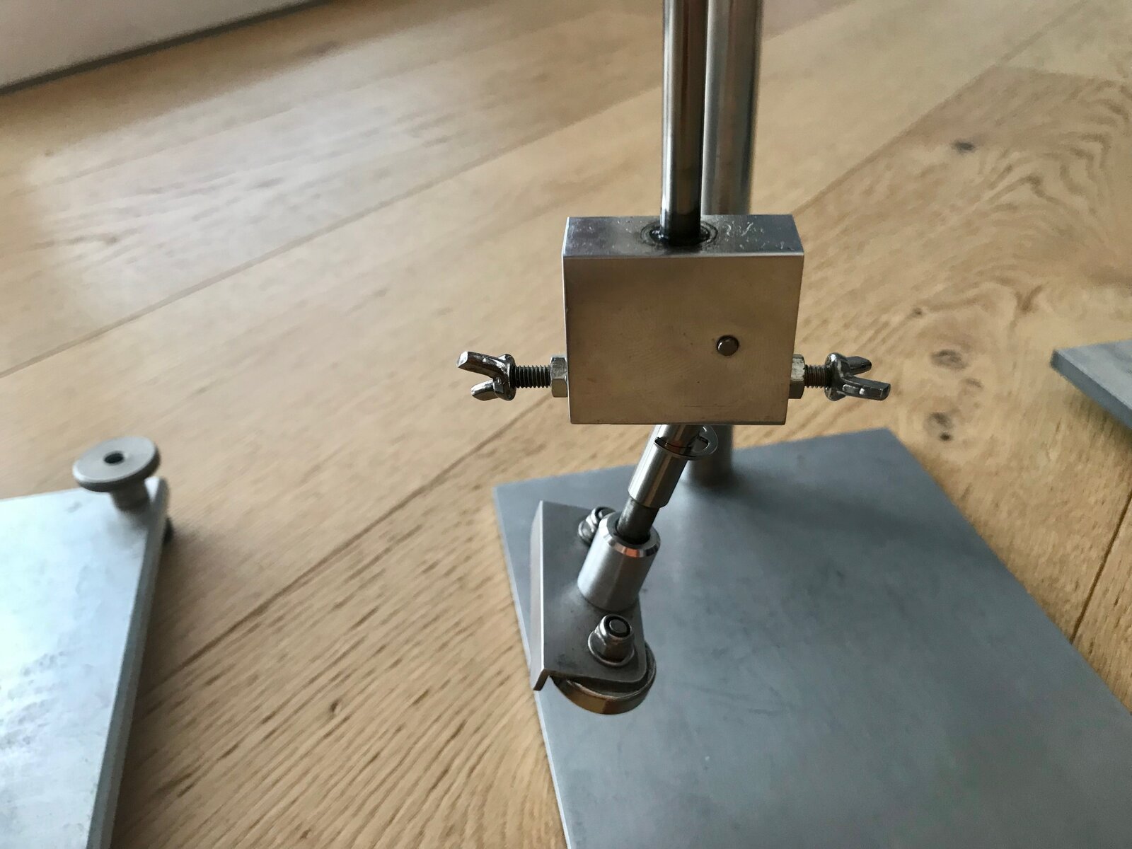

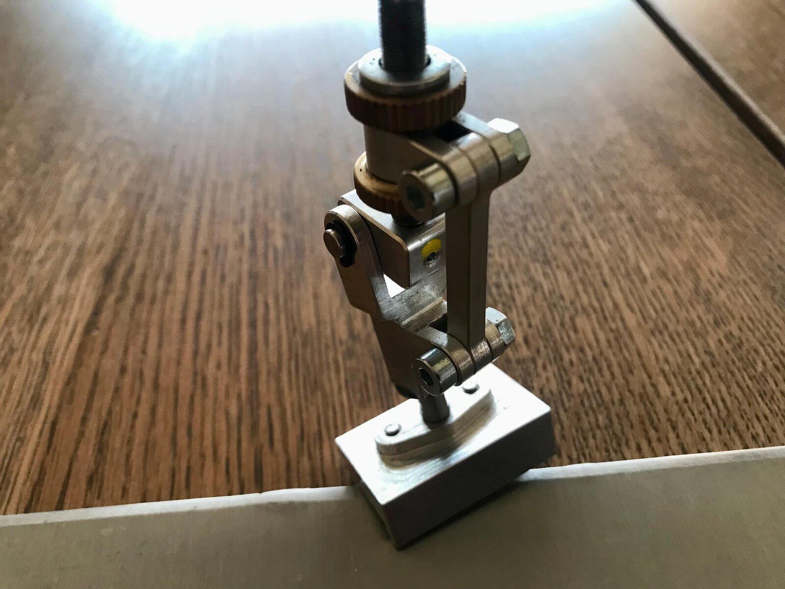

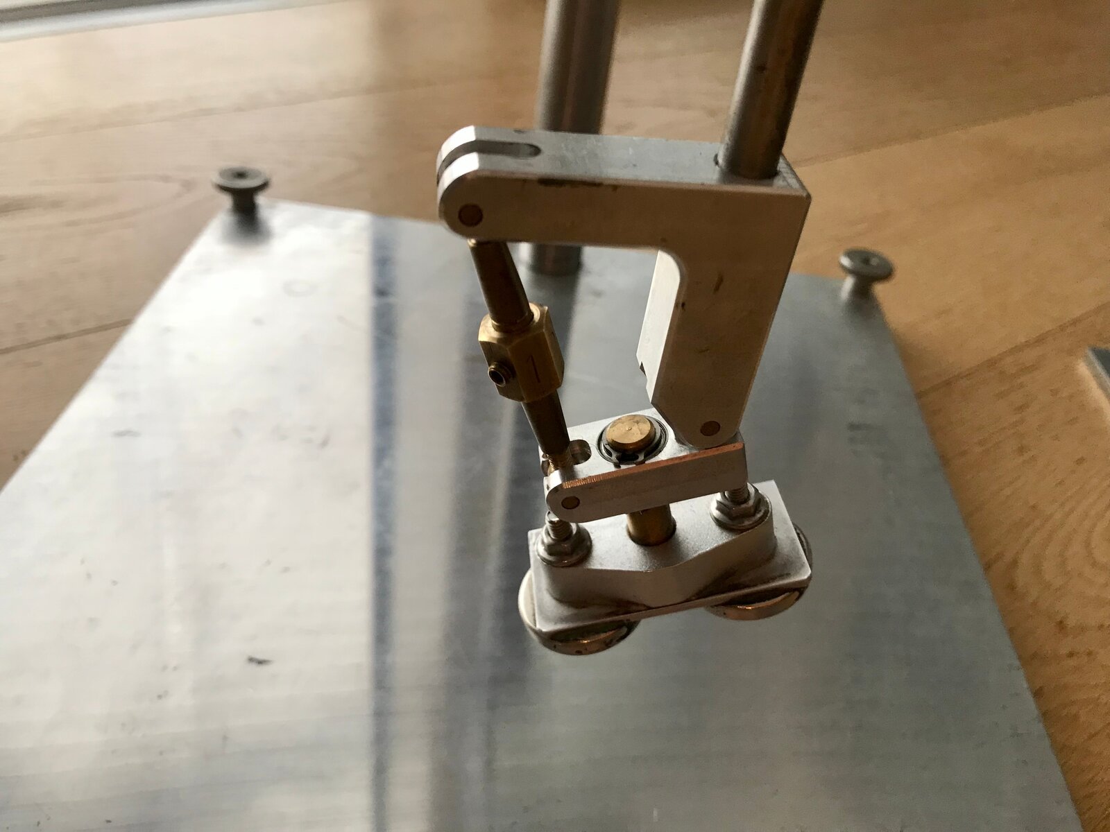

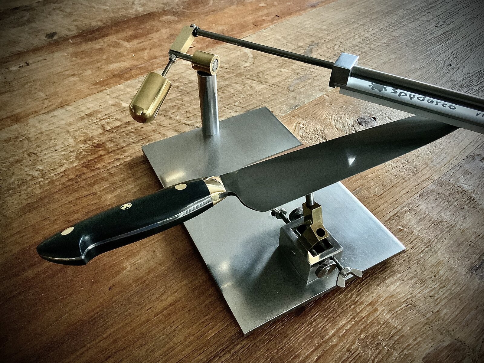

Winkelführungen im Detail:
Schleifding 2.0:
Katocut/Novi:
Bogdan Manko:
Schleifding 3.0:
Wie man sieht, verwenden alle andern Nutzer immer einen Doppelmagneten mit Anschlag an der Winkelverstellung, weil die Klemmen in der Handhabung und Anwendung entweder zu kompliziert sind, oder schlicht nicht tauglich. Das kommt für mich aber als Dauerlösung nicht in Frage, weil mich das umspannen des Messers einfach nervt, vor allem bei Wechselschüben beim entgraten. Da ist eine Klemme, die einen 180° schwenk zulässt ein Segen. Magnet nur dann, wenn es mit Klemme nicht mehr geht.

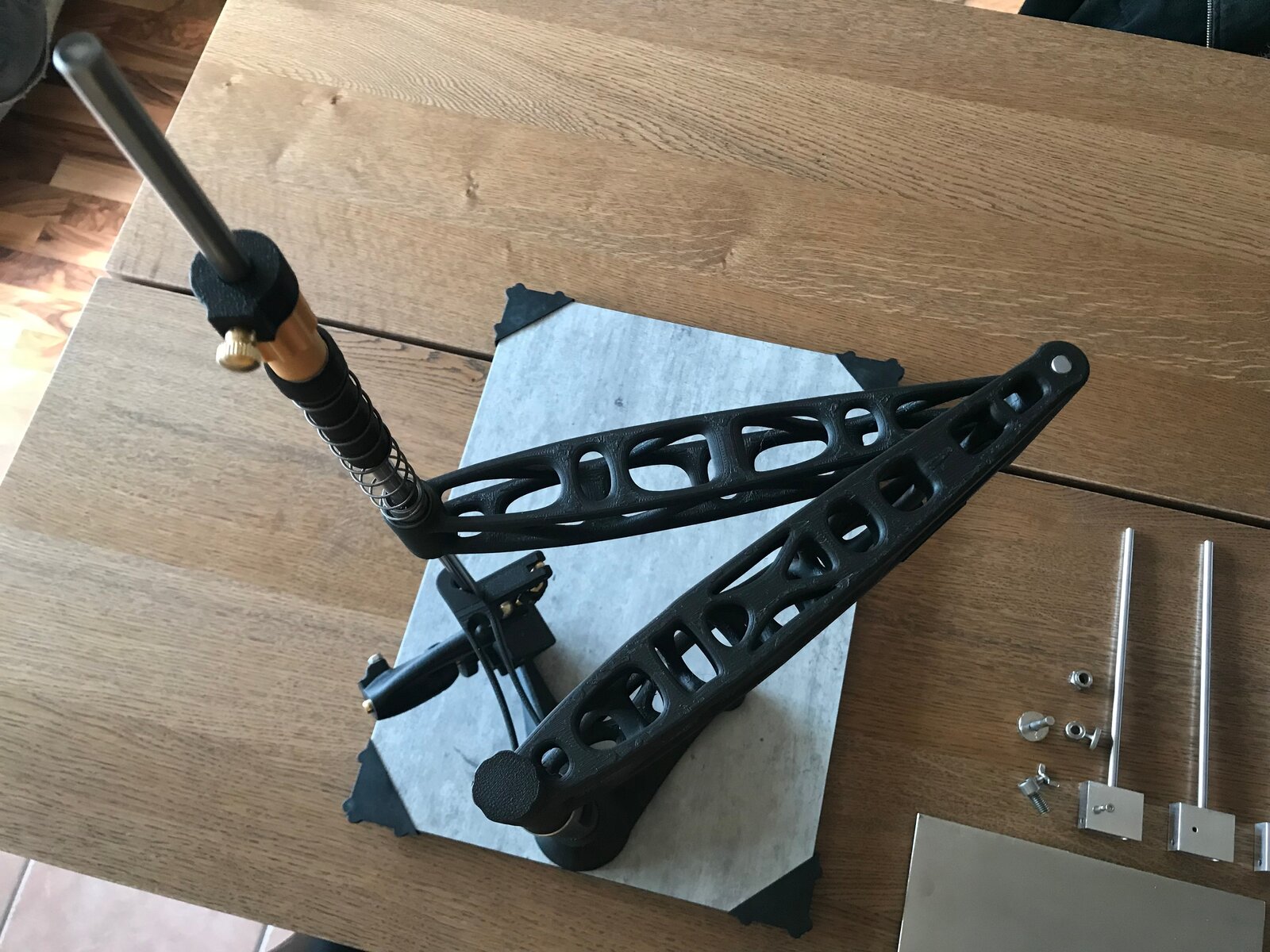

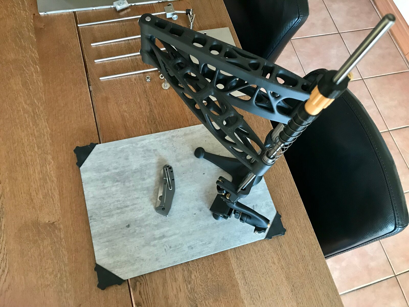

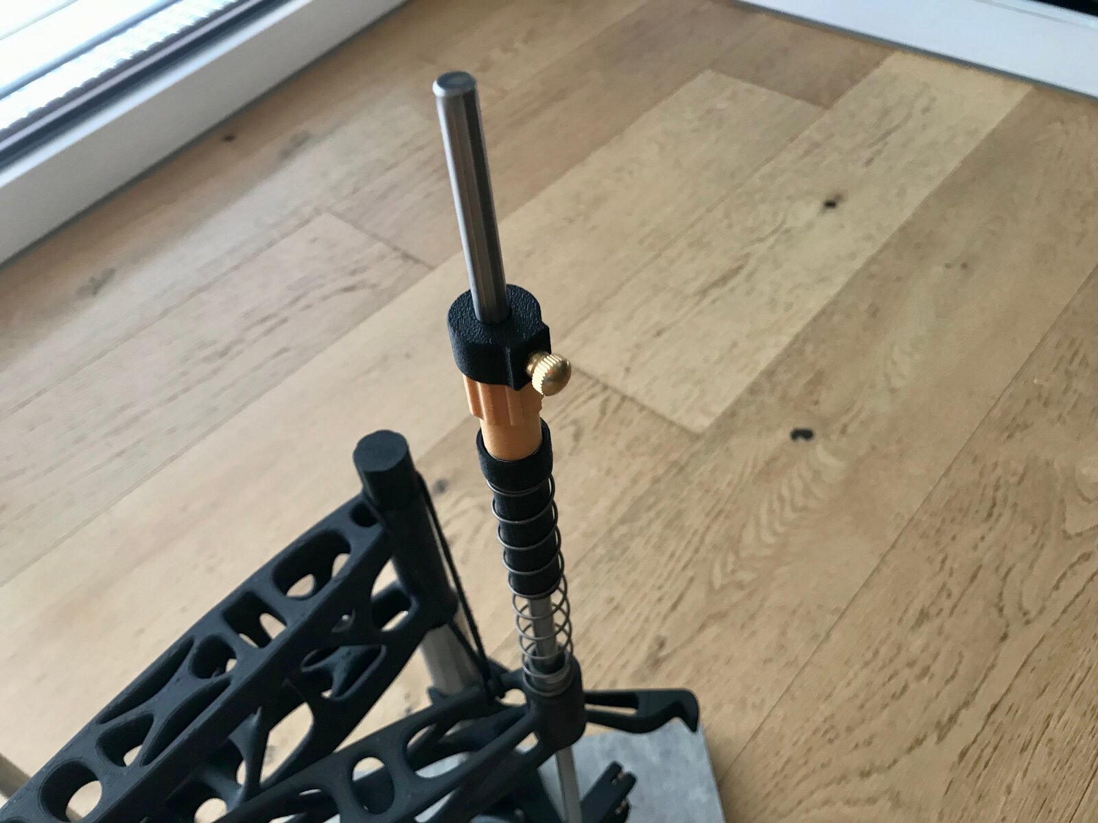

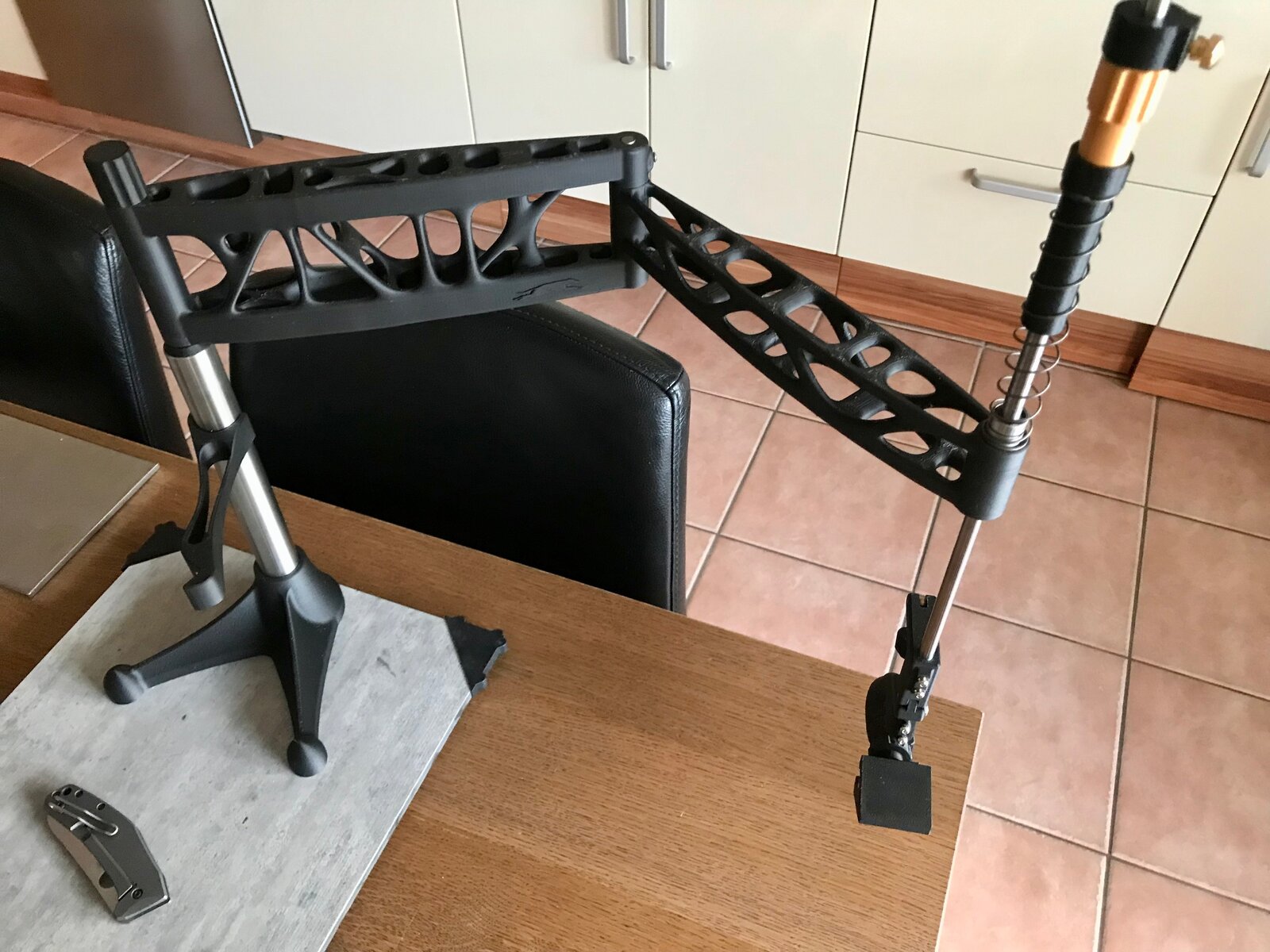

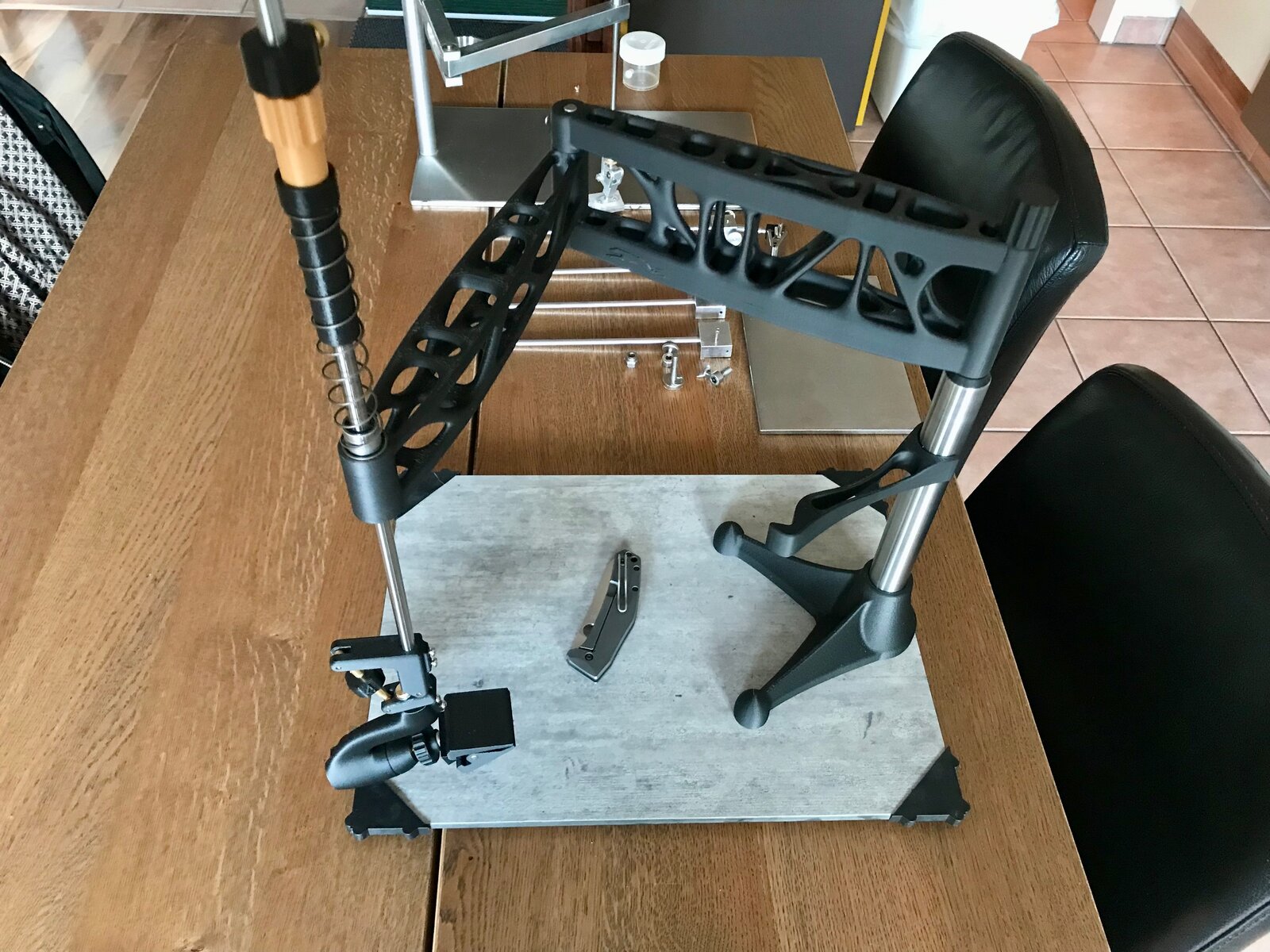

Jetzt der große gedruckte Turm von Uwe Mattern im Detail:
Hier die Halterung, die den Arm in Parkposition halten soll.
Der Turm mit Ausleger...;)

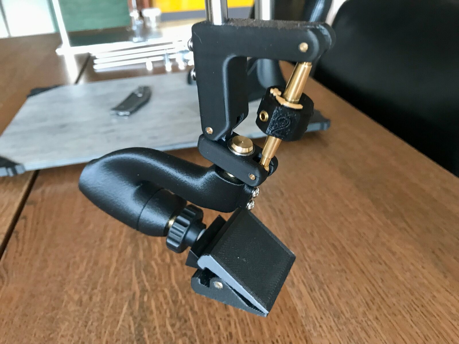

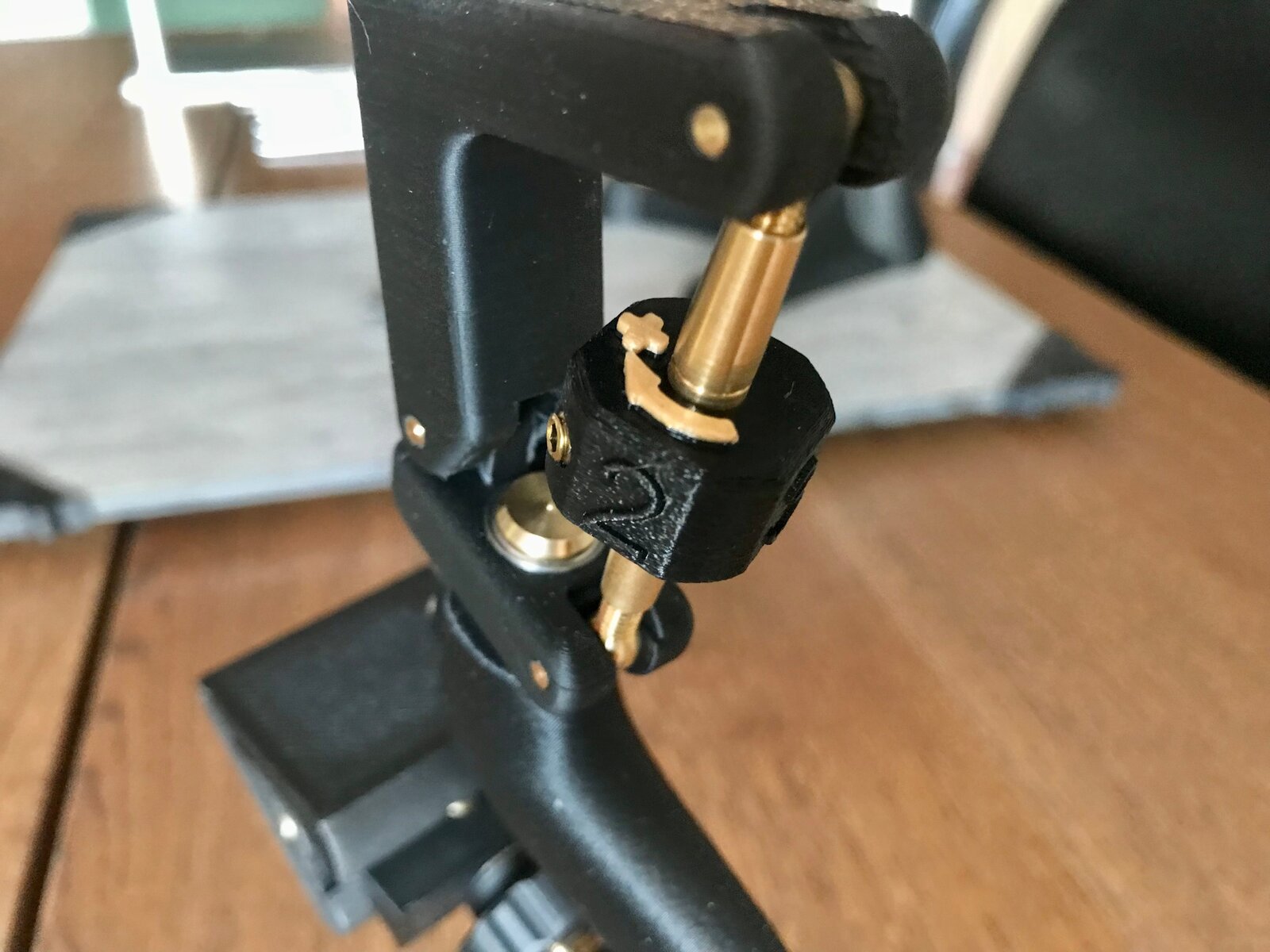

Die Winkelführung mit einer Stellschraube und montierter Klemme groß:

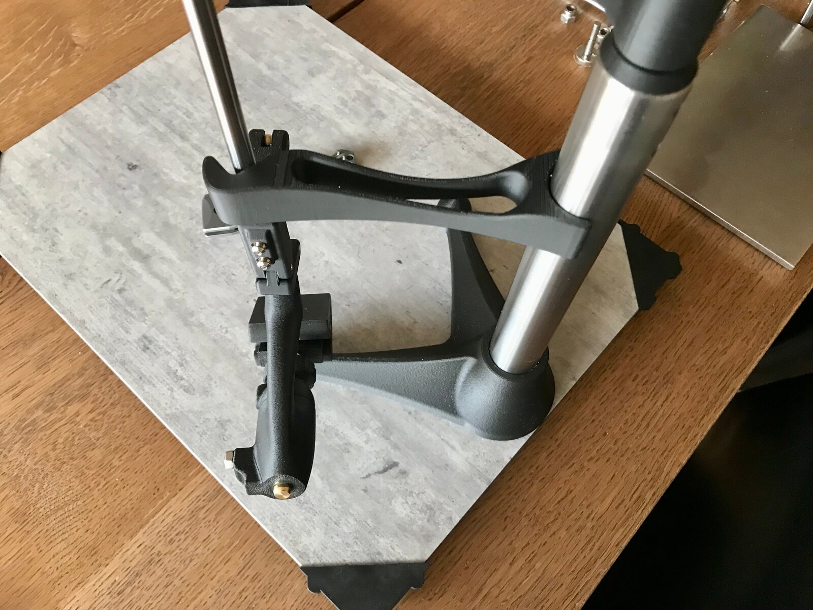

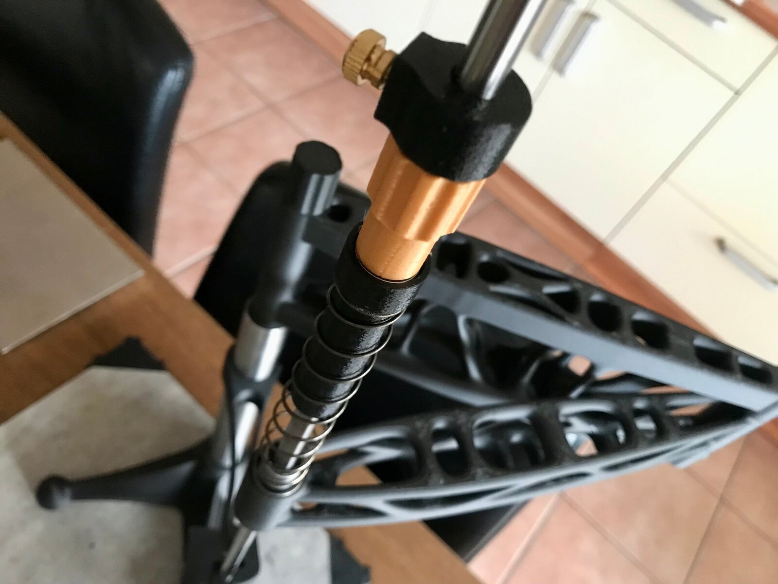

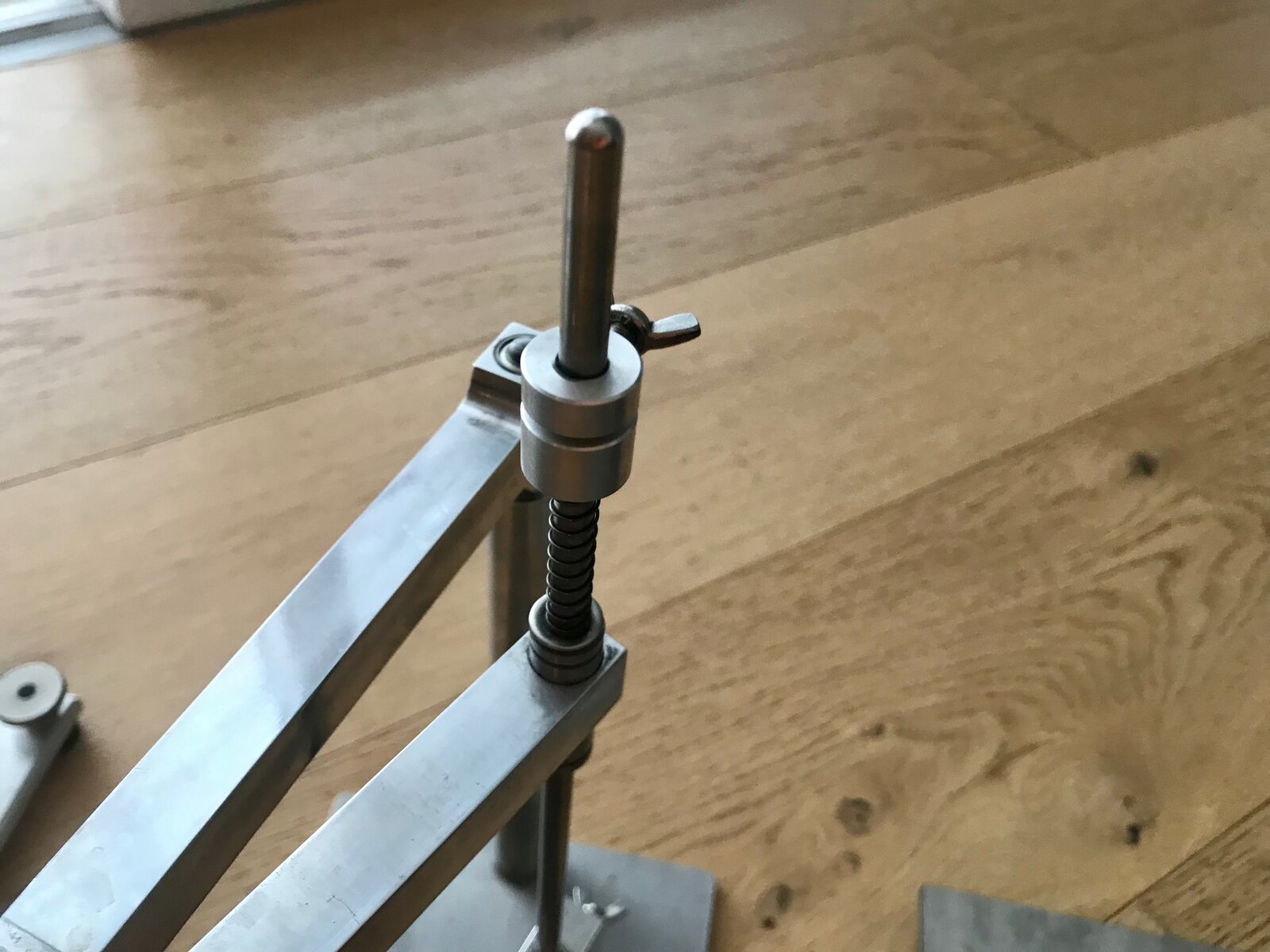

Die Druckentlastung mit grob und Feinjustagemöglichkeit:

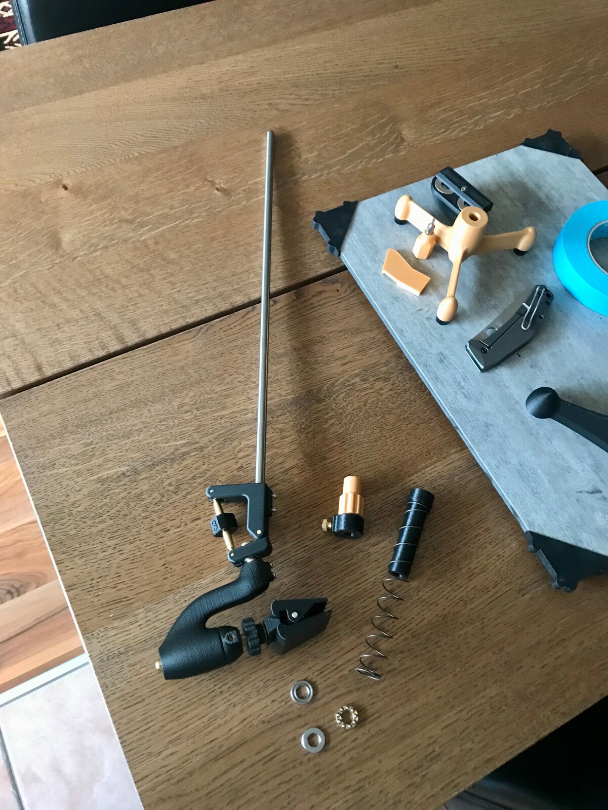

Als Zubehör eine Ablage für ein in der Klemme eingespanntes Messer, die kleine gelbe Lehre, die man an die Winkelverstellung hält, die fix auf 18° Schleifwinkel eingestellt ist, ein kleiner Innensechskantschlüssel passend für alle Madenschrauben und der Doppelmagnet mit Anschlag. Optional als Extra kann man noch die kleine Klemme für Folder oder Fixed bestellen, die ganz zu Beginn mit allen Klemmen zu sehen ist.

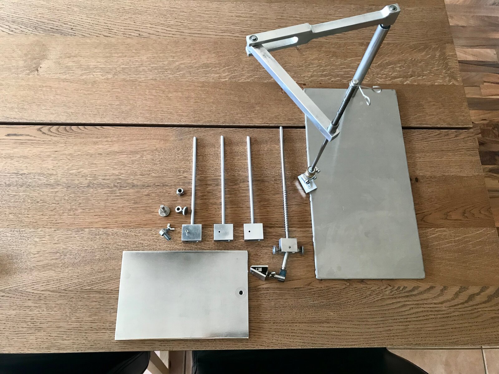

Einzelteile, eine Aufbauanleitung liegt bei:

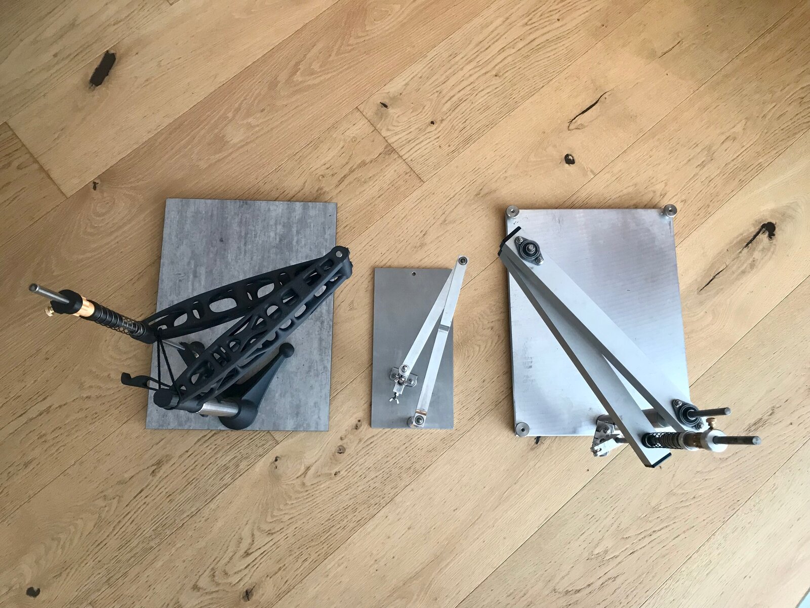

Jetzt noch ein paar Vergleichsbilder im Detail mit den anderen Systemen:

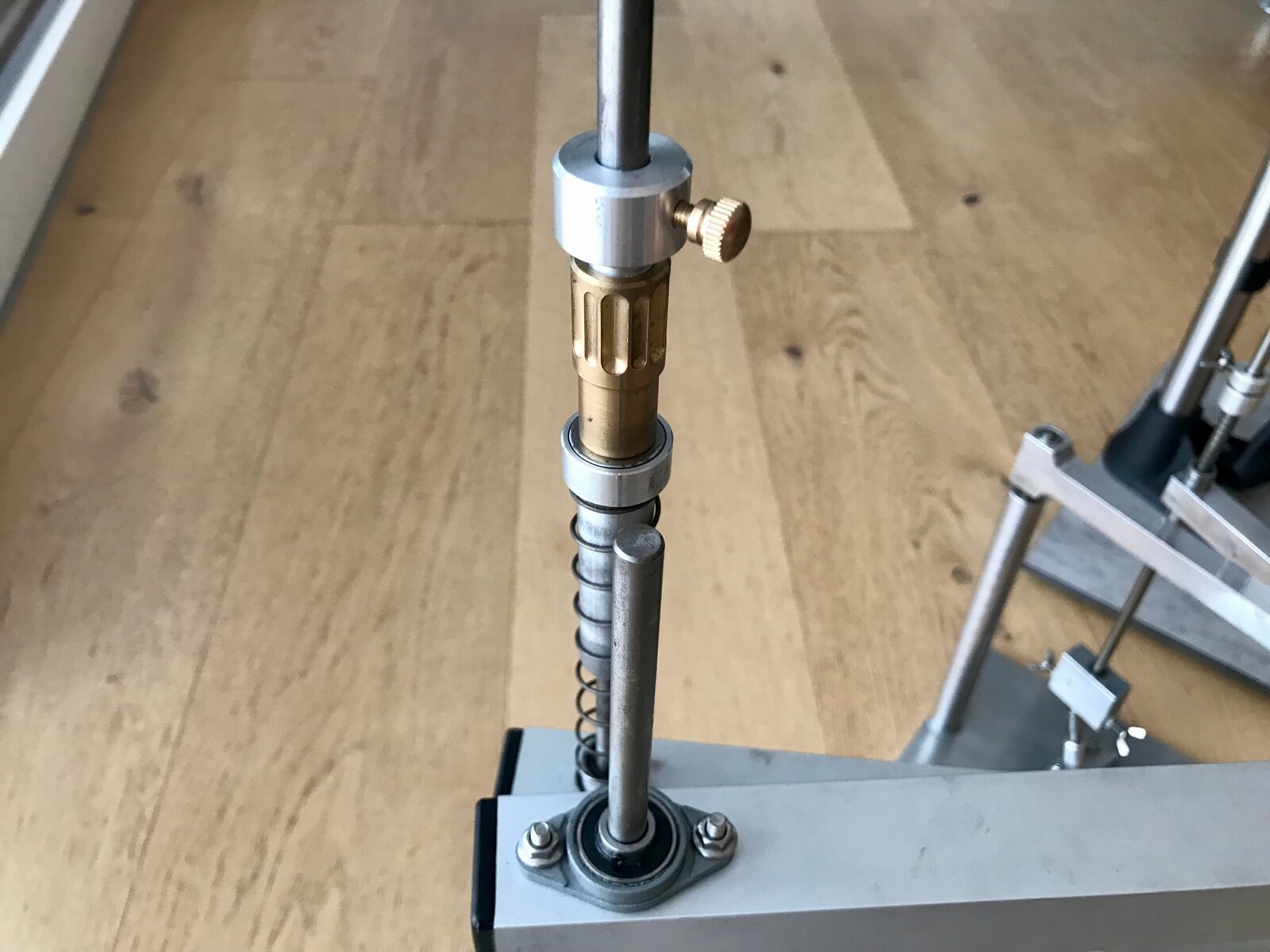

Druckentlastung Schleifding 2.0:
Bogdan Manko:
Schleifding 3.0:
Viel Text, viel Arbeit, viel Ehr.....;) Ich hoffe man kann einiges für sich selbst rauslesen und mitnehmen. Bleibt nur zu sagen, das dieser Bericht mit der Unterstützung anderer Forenkollegen zustande gekommen ist und keinen Anspruch auf Vollständigkeit oder gar absoluter Meinung stellt, sondern ein Erfahrungsbericht ist, der bei Leuten mit mehr oder anderer Erfahrung auch zu einem anderen Ergebnis führen könnte. Diskussion gerne, nur weiß ich nicht ob ich immer zeitnah antworten kann, bzw, melden sich vielleicht andere User mit ihren Erfahrungen zu Wort.
Bogdan Klemme:
Bogdan Manko:
Schleifding 3.0:
Gruß, güNef
