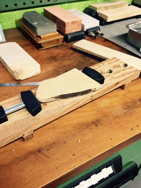

ich habe auf einigen Fotos hier im Forum Bilder von einer "Konstruktion" gesehen, die mich sehr interessiert.
Da ich jedoch leider keins der Fotos mehr auf die schnelle herauskramen konnte, versuche ich das Gesehene zu beschreiben:
Eine Auffangschale, ich würde mal sagen wie eine Auflaufform :D, in der Mitte ein Brett befestigt und auf dem Brett eine Art Gummimatte. Auf der Gummimatte wird dann der Stein abgelegt und am Rutschen gehindert.
Das Ganze hat meiner Ansicht nach den Vorteil nicht alles um einen rum vollzusauen beim Schleifen und Wassernachschub ist durch die Schale auch dauerhaft vorhanden.
Falls sich jemand von dem beschrieben Gegenstand angesprochen fühlt, würde ich mich freuen, wenn er/sie kurz schreiben könnte, wie es realisiert wurde :)

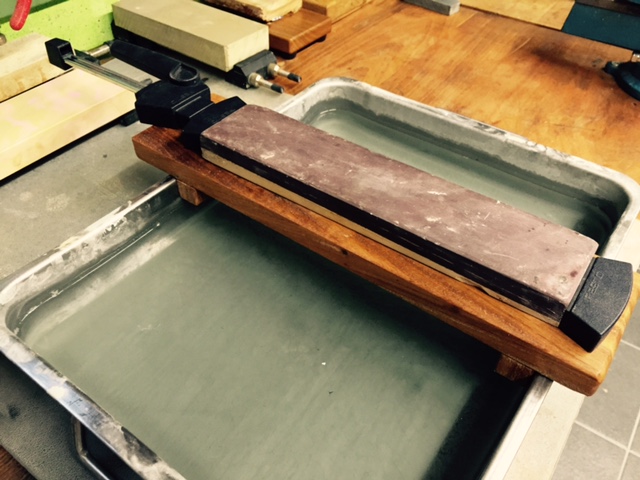

Hi,
meines ist eine Eigenbau, gibt es aber auch fertig.
Gruß Klaus

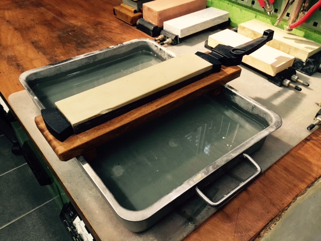

Das Wasser aus der Wanne würde ich nur verwenden wenn ich nur mit einem Stein schärfe, kommt ein feinerer Stein dran, würde man mit dem benutzen Wasser die gröberen Schleifpartikel
mit dem Wasser auf den feineren Stein verschleppen. Ist dann besser frisches Wasser zu nehmen.

Genau so ist es, eine Sprühflasche mit Wasser ist da die bessere Wahl.

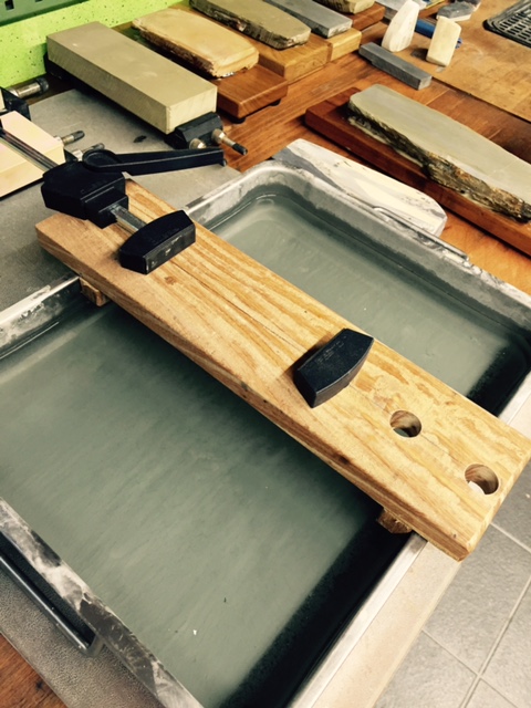

Deine Selbstbaulösung gefällt mir sehr gut.
Die Schale sieht für mich wie eine typische IKEA Edelstahlauflaumform aus (?)
Ich sehe, dass du an der Unterseite des Brettes zwei Klötze befestigt hast. Hast du das Ganze so ausgelegt, dass es auf Pressung ist und nur reingeklemmt ist, oder hast das festgeschraubt?
Woher hast du die Haltervorrichtung?
Ich denke mal die Unterseite der Schale hast du dann mit Antirutschnoppen versehen?

ich würde dir, wie Berko, dazu raten im Netz nach Gastrohbehältern zu suchen.
Die sind stabiler als Auflaufformen/ Bräter, und man kann auch passende Deckel für diese Wannen kaufen.
D.h. man kann nach dem trocknen der Steine und der Schleifbrücke das Equipment sauber verstauen.
Erstaunlicherweise sind diese Gastrohbehälter geradezu preiswert.:staun:
Ich sehe, dass du an der Unterseite des Brettes zwei Klötze befestigt hast. Hast du das Ganze so ausgelegt, dass es auf Pressung ist und nur reingeklemmt ist.
Ganz genau, total simpel und funktioniert 100% ig
Die ist von Festool, kannst Du aber auch mit Holz und Keilen machen
Das ganze steht auf einer Gummimatte
