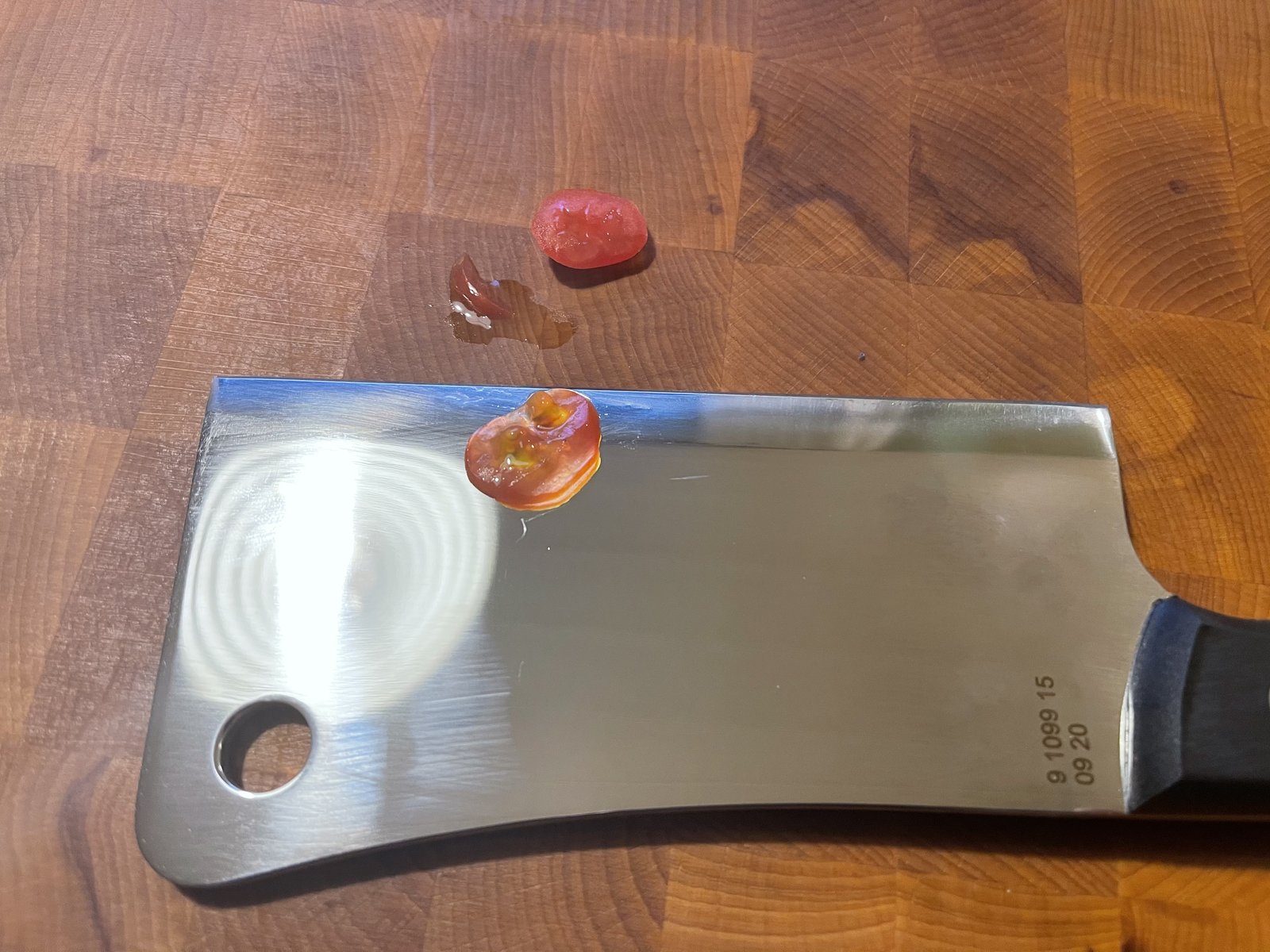

ich habe letzte Woche ein Küchenbeil zum schleifen aus meinem Bekanntenkreis bekommen. In welchen Winkel schleife ich so ein Teil? Als ich mich daran machen wollte, kam mir auch die Idee, die Schneide ballig mit Mauspad zu schleifen.
Die einzige Vorgabe war "bitte nochmal scharf machen..."
Hier ein Link zu dem Teil

Ich nehme 25 Grad pro Seite...1000er Körnung langt

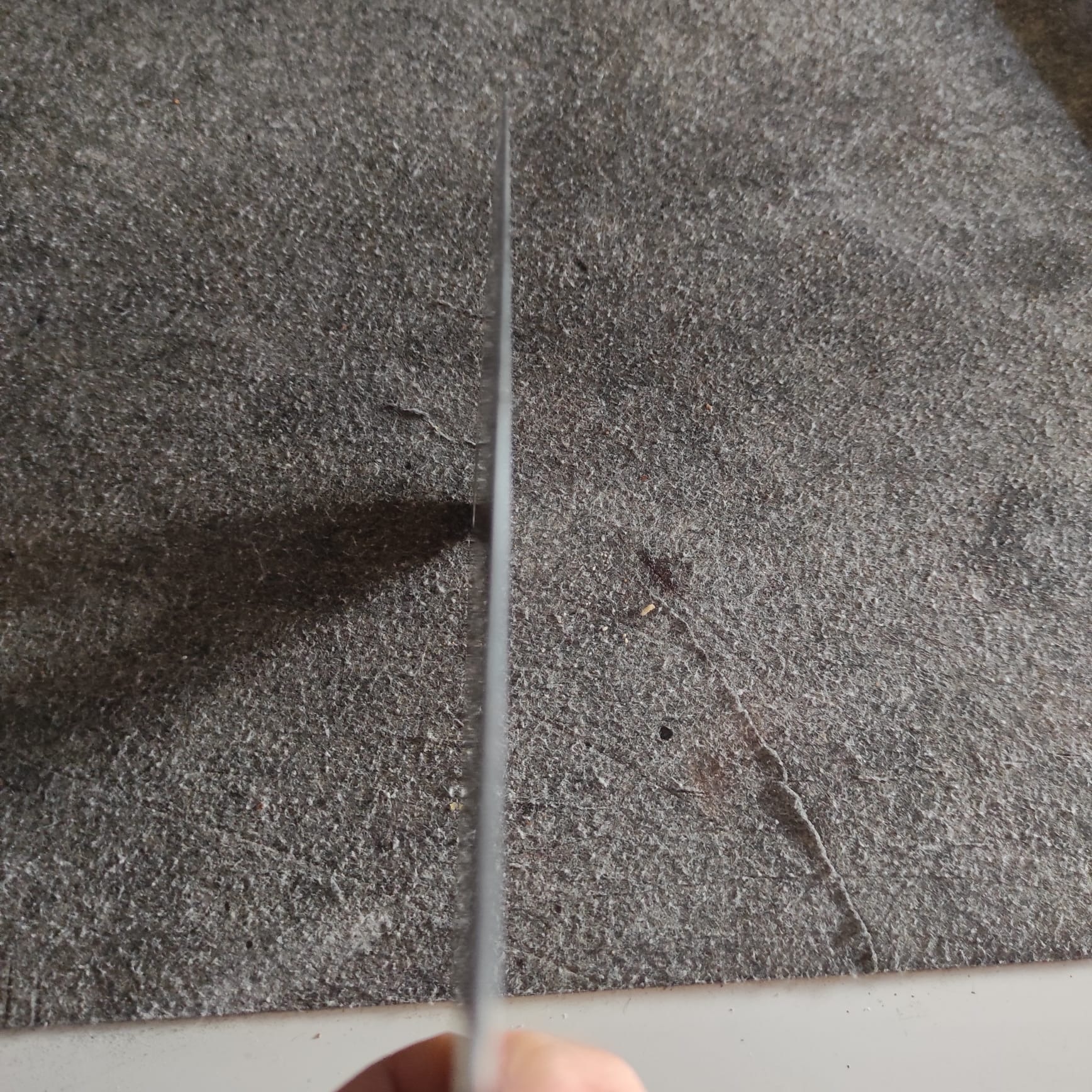

Bin jetzt durch. Ich kann sagen, die Schneide bzw. das ganze Beil war gekrümmt, also die Schneide hatte einen leichten Radius. Keine Ahnung, wie sowas passiert 🤷‍♂️

hier ein Bild dazu
Das Beil ist schon wieder bei der Besitzerin... Aber die Krümmung nach links lässt sich auch bei dem schlechten Bild sehen, finde ich.
Kann es sein, dass die Schneide einseitig ballig war? Hab ich bei einem alten Schätzchen auch gehabt. Sah auch leicht gekrümmt aus. Ist kein Fehler ist ein Feature. Wenn man rechtshändig arbeitet ist die Balligkeit rechts, die glatte Seite links. Erhöht die Performance.
