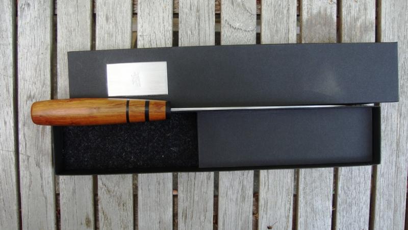

Hi Leute,
da ich gerade aufgrund eines gespaltenen Fingers (Hmpf, Messer sind scharf) nicht wirklich produktiv sein kann, nutz ich die Zeit Mal euch mein letztes (genauer vorletztes) Messer zu zeigen. Wenn ich es richtig verstanden habe, soll es ein Geburtstagsgeschenk werden und damit es der französischen Frau des Glücklichen auch gefällt, wurden für den Griff normannisches Kuhhorn und franz. Wacholderwurzel verwendet:D
Auch wenn das Wort hier bereits etwas ausgelutscht ist, dieses Messer ist ein echter Schneidteufel. Ich hab selten ein schneidfreudigeres Messer gemacht...
Maße:
Gesamtlänge: ca. 270mm
Klingenlänge: ca. 157mm
Scharf: ca. 145mm
Grifflänge: ca. 113mm
Klingenhöhe am Ricasso: ca. 40mm
Klingendicke am Ricasso: ca. 2mm
Schneidendicke: Mit der Mikrometerschreube fast direkt an der Schneide gemessen 3/100 mm!!!
Klinge: sc145 selektiv angelassen
Griff: Normannisches Kuhhorn, franz. Wacholderwurzel
Schachtel: Karton, Va-Blech 0,5mm, Ausgelegt mit Harris Tweed (hab ich aus dem Urlaub von Harris mitgebracht):steirer:
Viel Spaß beim Gucken...
Gruß Jannis

Hallo Jannis
schöne Klingenlänge und Form der Griff gefällt mir auch gut
und die Verpackung hat Stil !
Gruß Norbert
Hallo Jannis,
Klasse Materialkombination. Super Messer! :super: Da wird sich jemand sehr freuen.
Und noch gute Besserung für deinen Daumen.
Gerd
Hallo Jannis, ich habe doch gar keine französische Frau:)) Scherz beiseite, ein sehr schönes Messer . Schön schlicht, aber edel:super:
Möge dein Daumen wieder genesen damit wir mehr von dir sehen.
Gruß Dieter
Hallo, das ist ein schönes Küchenmesser geworden, und ganz klar, so dünn gehört das, wer damit umgehen kann wird schwer wieder für ein anders ausgelegtes Messer zu begeistern sein.
hallo jannis
genau so.schö,schlicht und scharf!!:super:
tolles teil grüsse
hano
Hi Jannis,
das Messer sieht richtig klasse aus. Ein fabelhaftes Stück in Design und Ausführung!:super:
Das kann was!
Aufdass Dein "Doppel- Finger" schnell wieder zur "Einheit" verheilen möge!
Schöne Grüße
Kilian
